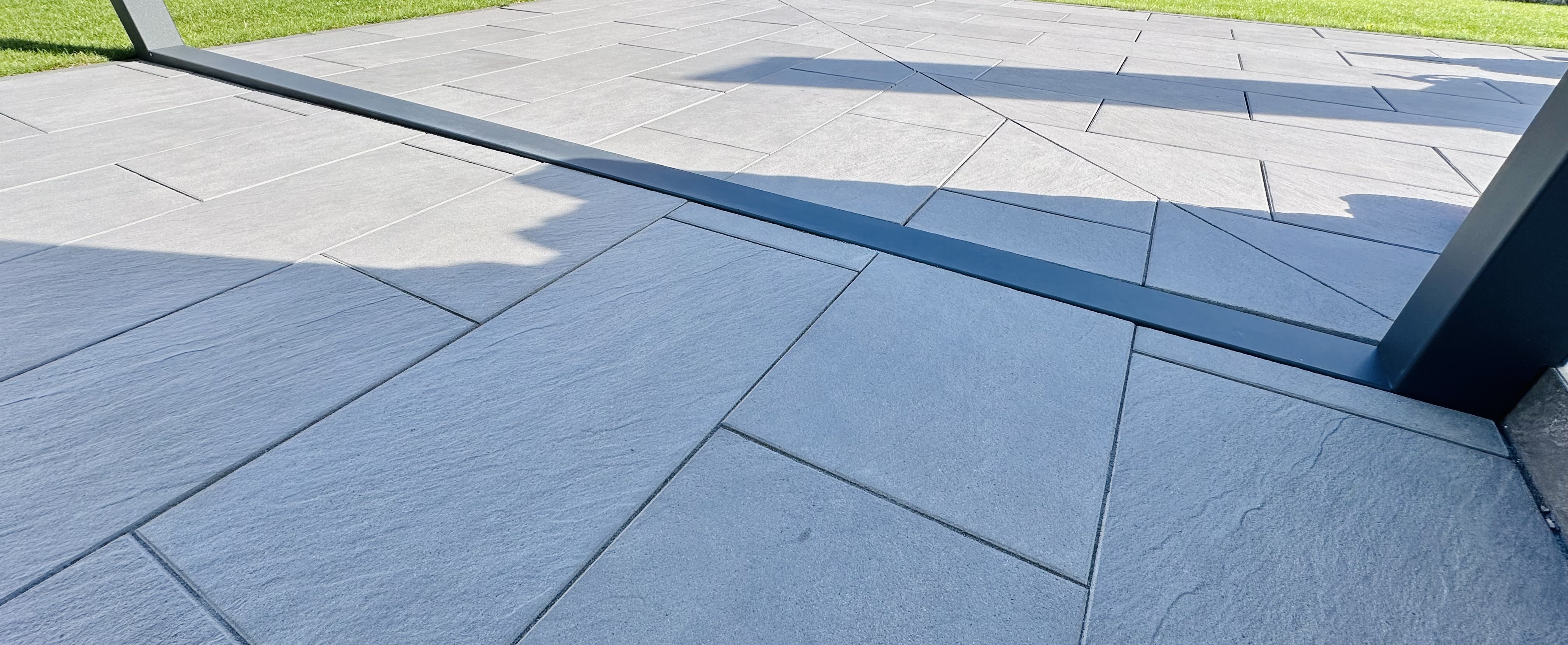

    Die 7cm sind an der Spitze, also am Ende der Terrasse. Da die Terrasse übers Eck geht, der gesamte Verkehr findet immer an der Hauswand/Ecke statt. Hier wäre das Gefälle bei vielleicht nur 1-2cm, plus die 3-4cm von der Schiene, ergeben schon 4-6cm. Nicht schön, aber man kann damit leben, zumal es bündig anscheinend eh nicht geht. Die 1-2cm mehr wird man verkraften können, denke ich. Ich rede mal mit den Monteuren, dass sie das Beste rausholen und den Rest werden wir dann ggf. mit unserem GaLa-Bauer besprechen, eventuell wird ihm etwas einfallen.

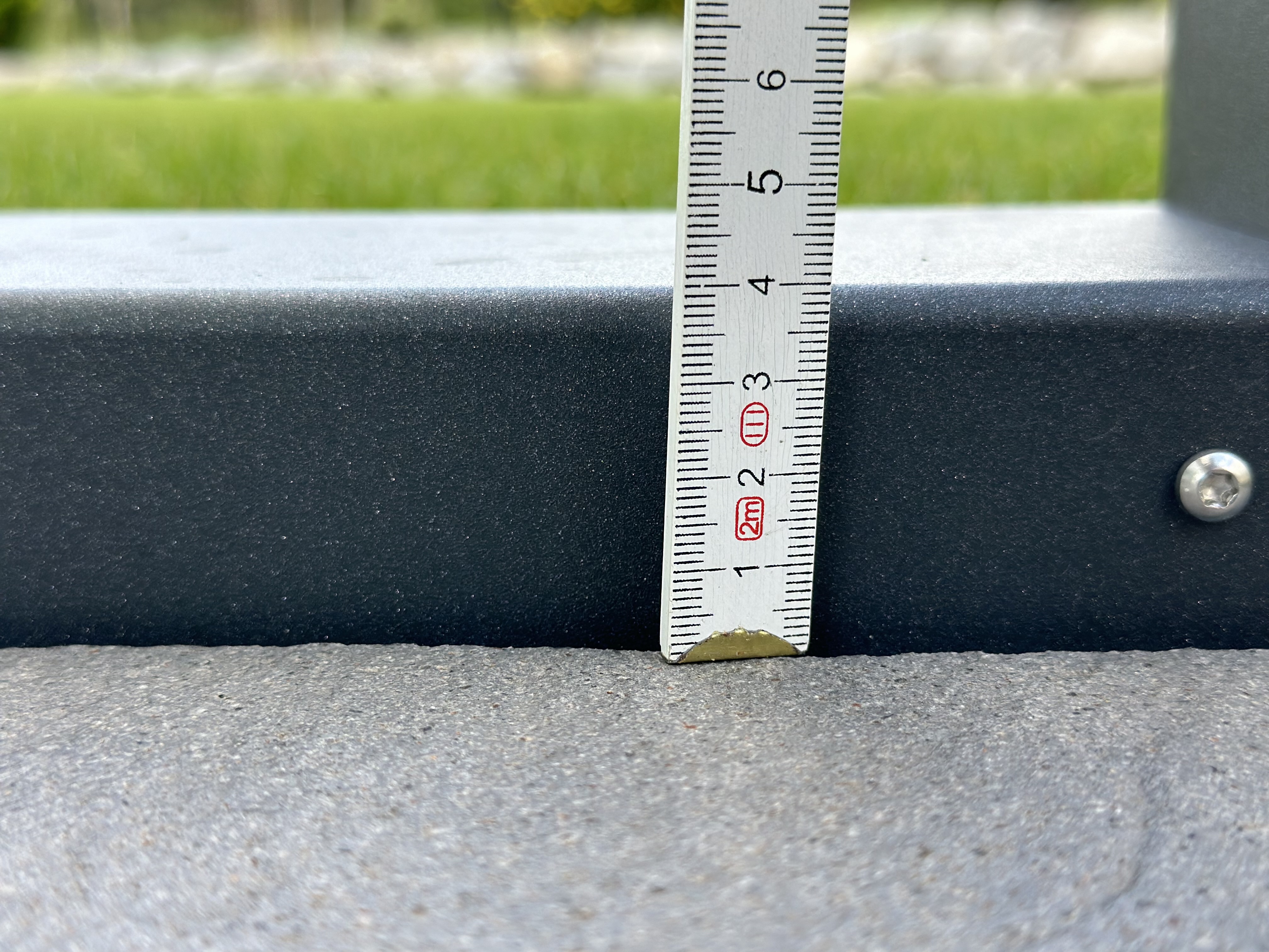

    Das Terrassendach steht nun da. Es haben sich beim Fundamentbalken an den Spitzen 5cm Überstand ergeben, wo das Aluprofil hervorsteht. Hinzu kommt später 3cm hohe Führungsschiene. Zum Glück haben wir damals die anthraziten Randsteinde ausgewählt, jetzt sieht die RAL7016 Farbe der Aluprofile fast wie eine Einheit mit dem Terrassenrand :)

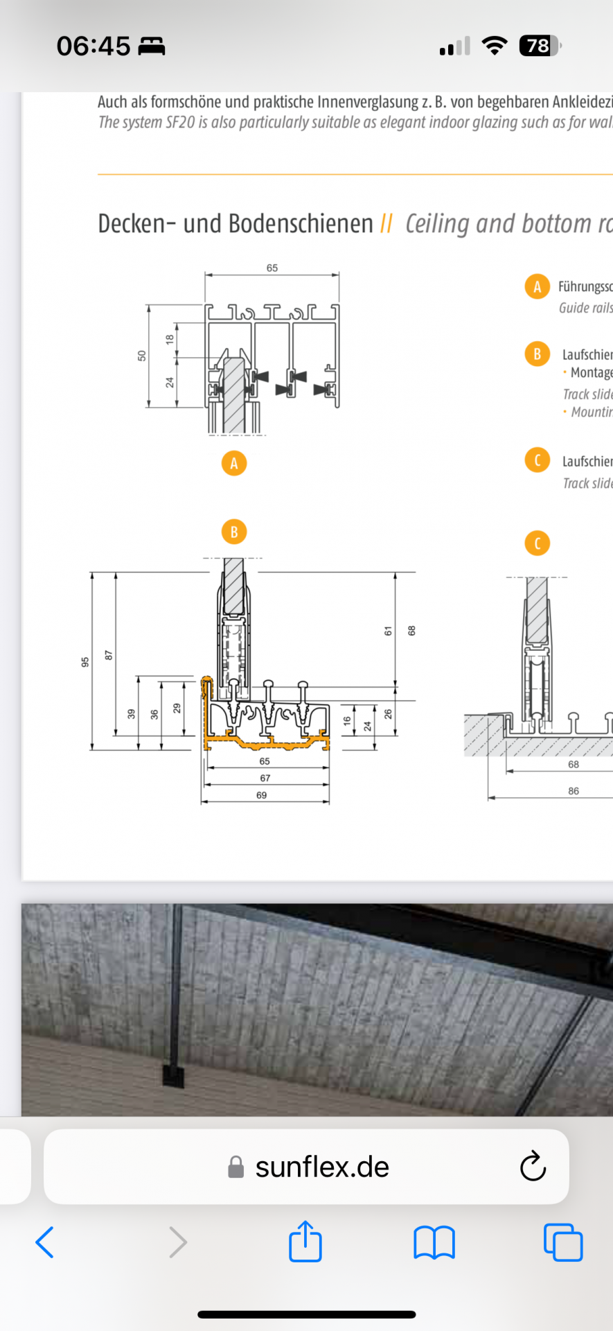

    Ja, sieht zwar wegen Überstand nciht optimal aus, aber auch nicht so schlimm, habe es mir schlimmer vorgestellt. Da es in den Bereichen am höchsten ist, wo es niemanden stört bzw. wo keiner durchgeht, kann man es verkraften. Bezüglich versenken des Fundamentbalkens habe ich die Monteure gefragt. Sie könnten es mir so machen, empfehlen es aber nicht, da sich sonst auf den Schienen immer Dreck sammeln würde, was zum Klemmen und Verschleißen der Rollen führen würde (solche Fälle hatten sie schon). Die Aussage war, wenn man Ruhe haben will, sollte man es nicht tun und höher ist besser, also haben wir es sein lassen. Die haben mir also meine Bedenken exakt so bestätigt.

    Habe am Wochenende mit dem Schneiden und Neuverlegen von Betonplatten begonnen. Es geht besser und einfacher, als ich dachte. Innerhalb von 3 Stunden habe ich bereits gut 30% der Platten geschnitten und neu verlegt. Hatte leider nicht so viel Zeit am Samstag, aber kommendes Wochenende geht es weiter, dann hoffentlich den ganzen Tag und dann bin ich durch :)
    Sieht mit dem Gefälle wirklich bei Weitem nicht so schlimm aus, wie ich mir dachte. Die 5cm Überstand ganz am Ende sehen auch noch ok aus und in der ersten Hälfte des Fundamentbalkens sind es ja nur 0cm bis 2-2,5cm, was fast gar nicht auffällt.
    Trotzdem ist es natürlich ohne noch besser, wobei man ja die Schiene mit ihren 3cm trotzdem immer da haben wird. Also ganz ohne Stolperfalle würde es nicht gehen, außer man versenkt alles mit allen daraus resultierenden Nachteilen wie Verdrecken, Klemmen, erhöhter Pflegebedarf und Verschleiß etc.

    Sind sogar nur 4cm, habe zu viel geschätzt.

    Ich habe per Zufall vor Kurzem eine Terrasse mit Schiebelementen gesehen, wo die Schiene komplett unterhalb ist. Sieht schon komisch aus, muss ich sagen, aber dafür steht halt nichts über. Aber ein ca. 10cm Stolperfalle hast du ja trotzdem, beidseitig Kanten der Terrassenplatten. Und der Nachteil eben, dass da sich immer vermehrt Dreck sammeln wird.
