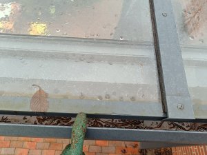

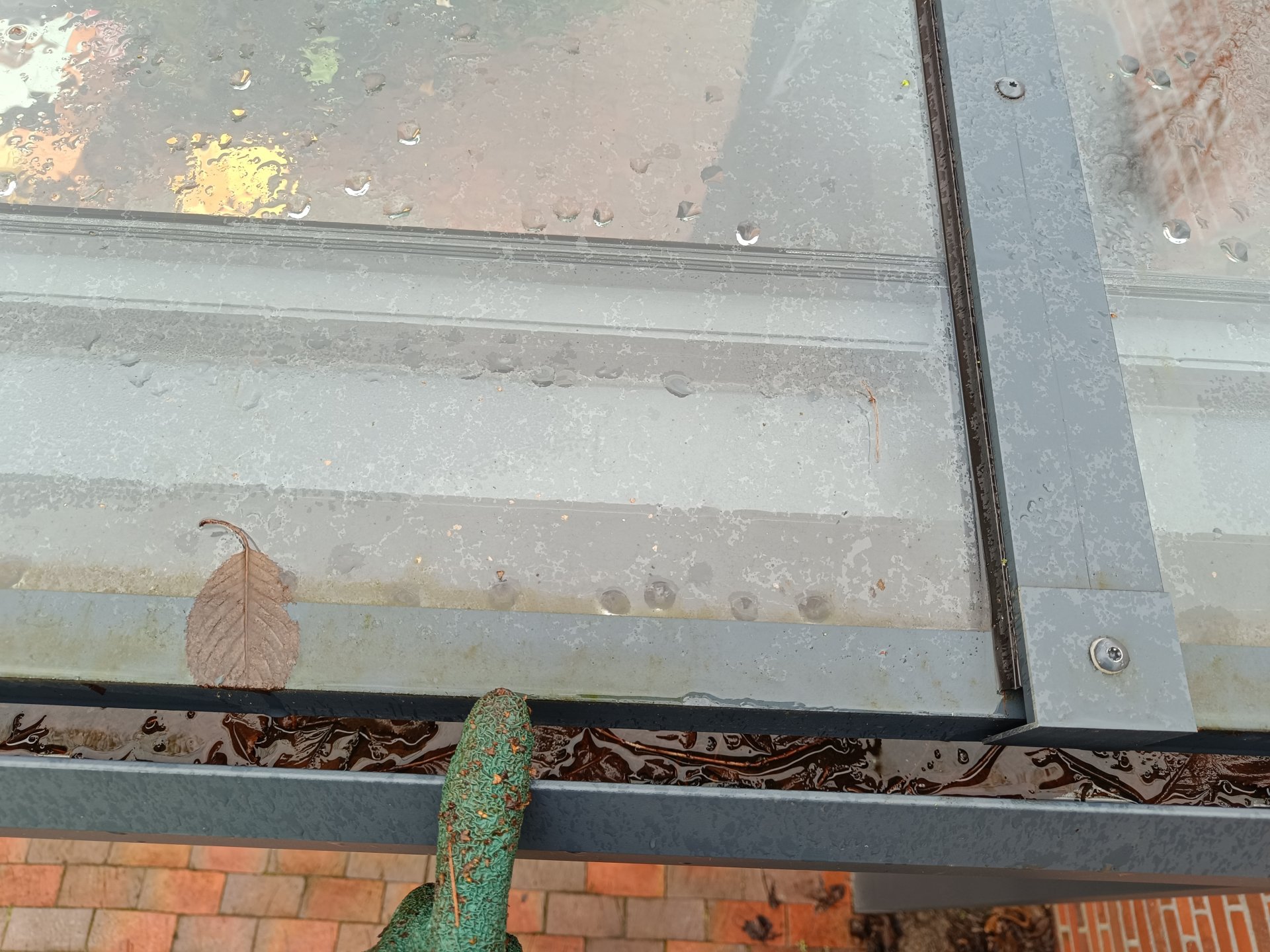

    ich habe eine Terrassenüberdachung von einer Fachfirma montieren lassen.
    Allerdings stelle ich mir die Frage, ob die Glasscheiben zu lang sind. Die Scheiben gehen fast über die gesamte integrierte Regenrinne im vorderen Querträger. Es sind vielleicht noch 2 cm Platz (siehe Foto).
    Ich frage mich daher, ob das wirklich so richtig ist und wie ich das Laub daraus entfernen kann.
    Hat hier vielleicht jemand Erfahrung? Sind die Glasscheiben zu lang? Müssten diese theoretisch gekürzt werden oder gibt es andere Lösungen? Wie würdet ihr das nun mit der Firma klären (Restzahlung steht noch aus).
    Beste Grüße und vielen Dank vorab!

    Bei dem flachen Gefälle muss es schon sehr stark regnen, bis das drüber und nicht mehr reinläuft. Größeres Problem ist wahrscheinlich die Reinigung der Rinne?

    Ja, ist schon eng. Würde erst mal bei Starkregen schauen, ob es komplett drüberschiesst oder ob das meiste in der Rinne landet. Und 1x im Jahr das Laub mit dem Kärcher rausblasen - ist doch eigentlich normal.

    Man kann das Konstrukt nicht wirklich erkennen. Für mich sieht es so aus, als ob die Rinne eben nur so breit ist und nicht durch die Glasscheibe verkleinert wird.
    Mach mal Bilder, wo man was erkennen kann.
    Und was liegt da überhaupt drin, Sand?
