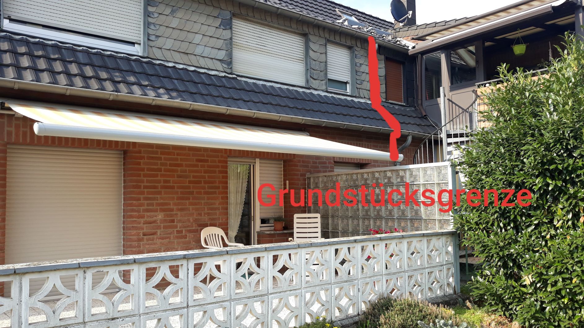

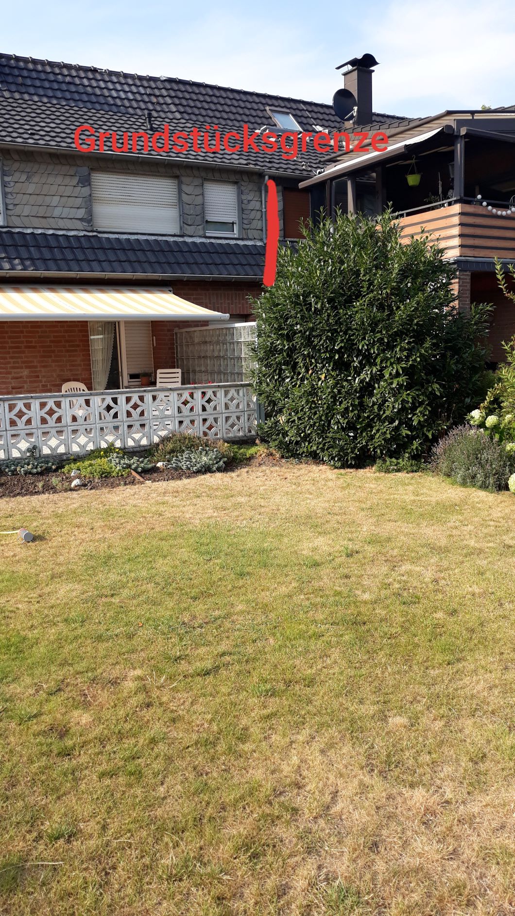

    Guten Abend,
    um größtmöglichen Sicht- und Schallschutz gegen einen seitlichen Balkon der Nachbarn (Entfernung nur 2 m) zu erreichen, kam mir die Idee, eine betonierte Terrassenüberdachung mit ca. 2,5 m Höhe zu errichten, die bis zur Grundstücksgrenze (Doppelhaushälfte) geht und auf der sich dann oben noch eine ebenfalls massive Wand (von ca. 1,5 - 2 m Höhe) zum Nachbarn befindet. Kann mir jemand sagen, ob das realisierbar ist? Hauptsächlich meine ich aus statischen Gesichtspunkten wegen der oben aufstehenden Mauer, vor allem, da diese traufseitig an das 1,5 geschossige Haus angepasst werden muss. Einen Architekten, der Lust auf ein solches Projekt hat, suche ich noch - bisher vergeblich. Ein Foto der Problemlage füge ich bei. Besten Dank für jede Unterstützung.

    Der Schall wird sich nicht so einfach bändigen lassen.
    So eine Mauer wird sich nur auf einem Meßgerät als schalldämmend herausstellen.
    Das wird man nicht hören.

    Schallschutz wird nichts werden.
    Schon einmal darüber nachgedacht die Sparren inkl. Dach zu verlängern und mit Ziegeln belegen zu lassen?
    Sieht besser aus, ist statisch lange nicht so aufwändig und bestimmt 50% günstiger.
