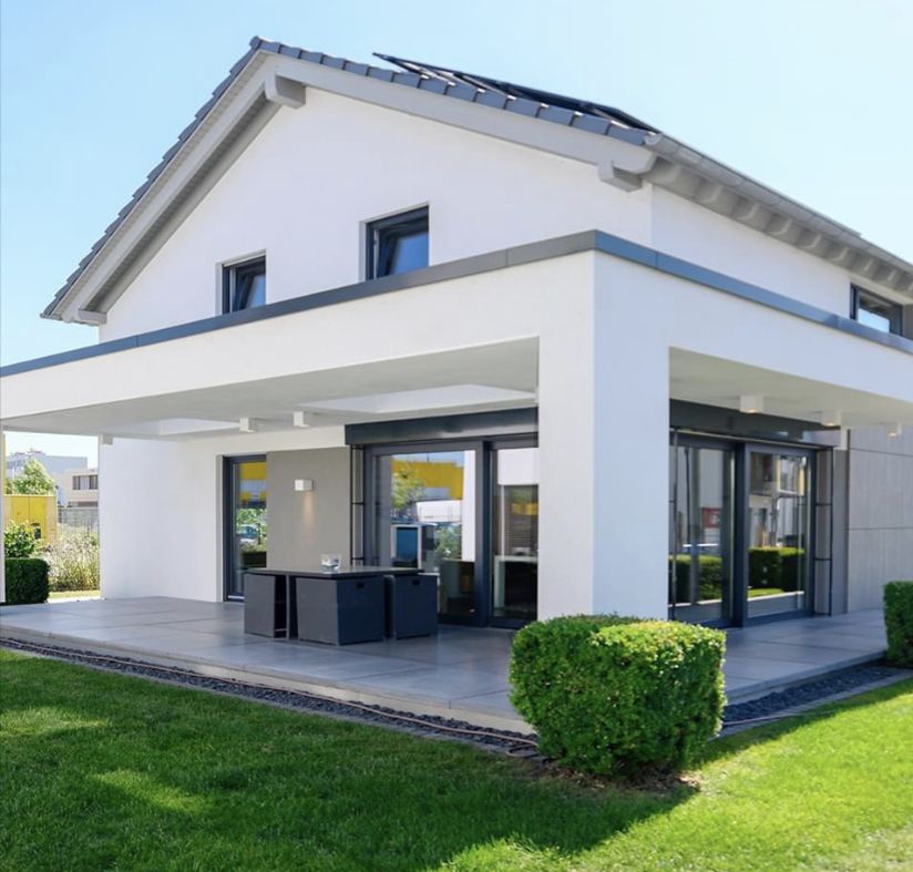

    Hallo Bauexperten,
    wir möchten uns gerne eine Terrasse mit Überdachung bauen. Sie soll so aussehen wie unten auf dem Bild zu sehen. Jetzt meine Fragen:
    Ich würde die Stützen und die Stürze gerne aus Beton machen. Muss man die Betonelemente verkleiden oder würde Gewebe mit Kleber und Überputz reichen? Kann ich einen 7m langen Sturz ohne Probleme gießen? Möchten dann das Dach mit OSB verkleiden, oben eine Folie draufschweißen und unten die Decke abhängen mit Gipskarton.
    Mit Beton und Stahl kenne ich mich ganz gut aus.
    Für hilfreiche Antworten bedanke ich mich im vorraus.

    in meinem jugendlichen Leichtsinn und nicht auf irgendwelche Fachkenntnisse basierend würde ich mal sagen, dass ein solcher Sturz extrem viel wiegen wird und entsprechend müssen die Säulen und Fundamente gut ausgeprägt sein. Besonders bei 7m Länge. Das klingt für mich nach einem Job, der unbedingt einen Statiker bedarf. Einfach so einen Betonsturz auf Säulen setzen und hoffen, dass nichts passiert, klingt sehr heikel.
    Im Außenbereich solltest du keinen Gipskarton verwenden. Auch nicht die grünen Platten.

    Ja, einen Statiker werde ich ja eh rechnen lassen. Was würdest du anstatt GKPI nehmen?

    ganz am Bildrand erkennt man eine Stütze die sicher nicht aus Beton ist. Die Vermutung liegt hier nahe, das das auf dem Foto kein Betonsturz ist. Eher eine Holzkonstruktion.
    7 m Stürze und Stützen kann man leicht mit Beton herstellen. Wie soll denn dann das Dach ausgeführt werden? Holzbalkendecke?
    Stell doch mal eine Skizze der Konstruktion ein.
    Unterseite wuerde ich, falls die Optik wie im Bild gewünscht wird, mit Sauerkrautplatten abhängen und dann verputzen.
