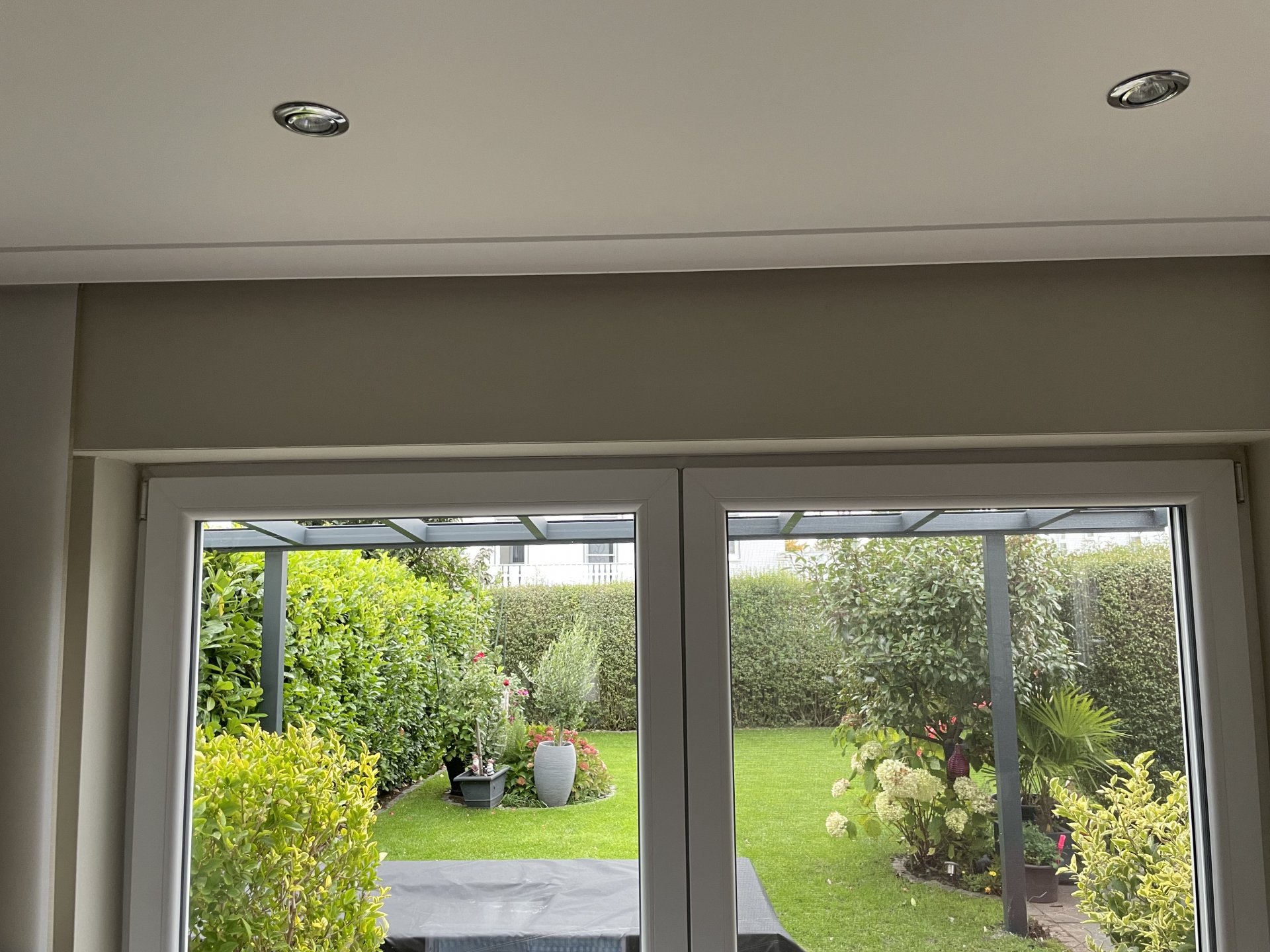

    bei uns ist gestern das Gerüst für eine Terrassenüberdachung installiert worden (Glas und Markisen folgen noch).
    Was mich jedoch sehr stört ist, dass die Neigung von links nach rechts locker 10-15cm beträgt und es einfach einen sehr unschönen Eindruck vermittelt. Klar, für das Regenwasser sollte ein Gefälle vorhanden sein, allerdings sollte es sich doch eher im mm-Bereich abspielen, oder? Bei unseren Nachbarn ist dort optisch auf den ersten Blick auch keine Neigung festzustellen. Die Terrassenüberdachung hat die Maße 6,00m (breit) x 4,00m (tief).
    Handelt es sich hierbei um einen noch behebaren Mangel, da die beiden Pfosten ja bereits in Beton gegossen sind?
    Ich freue mich sehr über Eure Meinungen hierzu!

    Normal sollen es ca 2° sein. Rechne es dir aus auf 6m:).

    eigentlich 2%, das wären dann 12 cm.

    Ok, vielen Dank für Eure Antworten! Dann bin ich wohl auf dem Holzweg gewesen und die Installation ist korrekt, auch wenn es mir optisch mißfällt….thx! :-)

    Neigung geht in zwei Richtungen. Entweder rechts/links oder nach vorne. Vielleicht haben die Nachbarn eine Neigung nach vorne weg - optisch natürlich deutlich ansprechender.
    Hättet Ihr vorher mit dem Terrassendachbauer besprechen sollen...

    Eine Neigung nach vorne haben wir natürlich auch - analog zu den Nachbarn und zwar ca. 15% von der Hauswand zu den vorderen Stützen…

    Bei dem schön angelegten Garten fällt das gar nicht auf. Man stellt sich auch selten strikt planparallel zu seinem eigenen Fenster ;)
    Ich kenne auch 1,5-2 pro laufendem Meter.

    Dann wäre die seitliche Neigung entbehrlich, wenn es für Euch ok wäre, nur nach vorne zu entwässern.

    Wir entwässern auch nur nach vorne. Wär' ja sonst schief. Ok, wer den Schaden hat... ;)

    Gerade mit dem Unternehmen vereinbart, dass die Neigung der Überdachung korrigiert wird und somit alles nur nach vorne entwässert wird…wie von mir gewünscht! Der Start in die Woche könnte nicht besser sein…:-)
