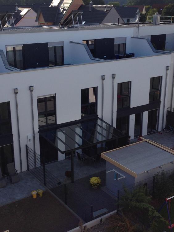

    Ich habe seit 6 Wochen eine gut 5x3m Alu-Überdachung mit VSG
    Angebote gab es für Bausätze ( mit und ohne Montage) und Schlosser von 2700,- bis 6500.-
    Ich habe mich dann für die Referenzen aus der Nachbarschft entschieden ... bestellt und gestellt binnen 2wochen ..... Fix und fertig für 3900.-
