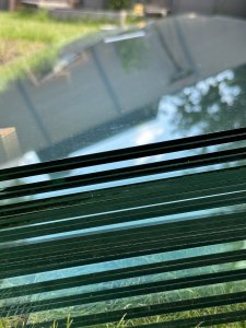

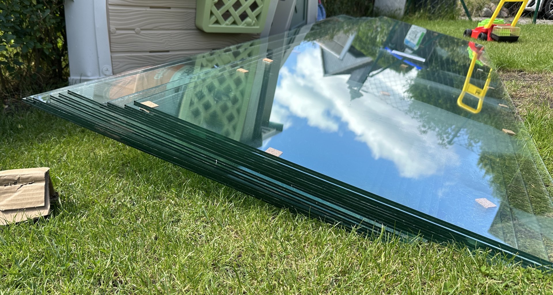

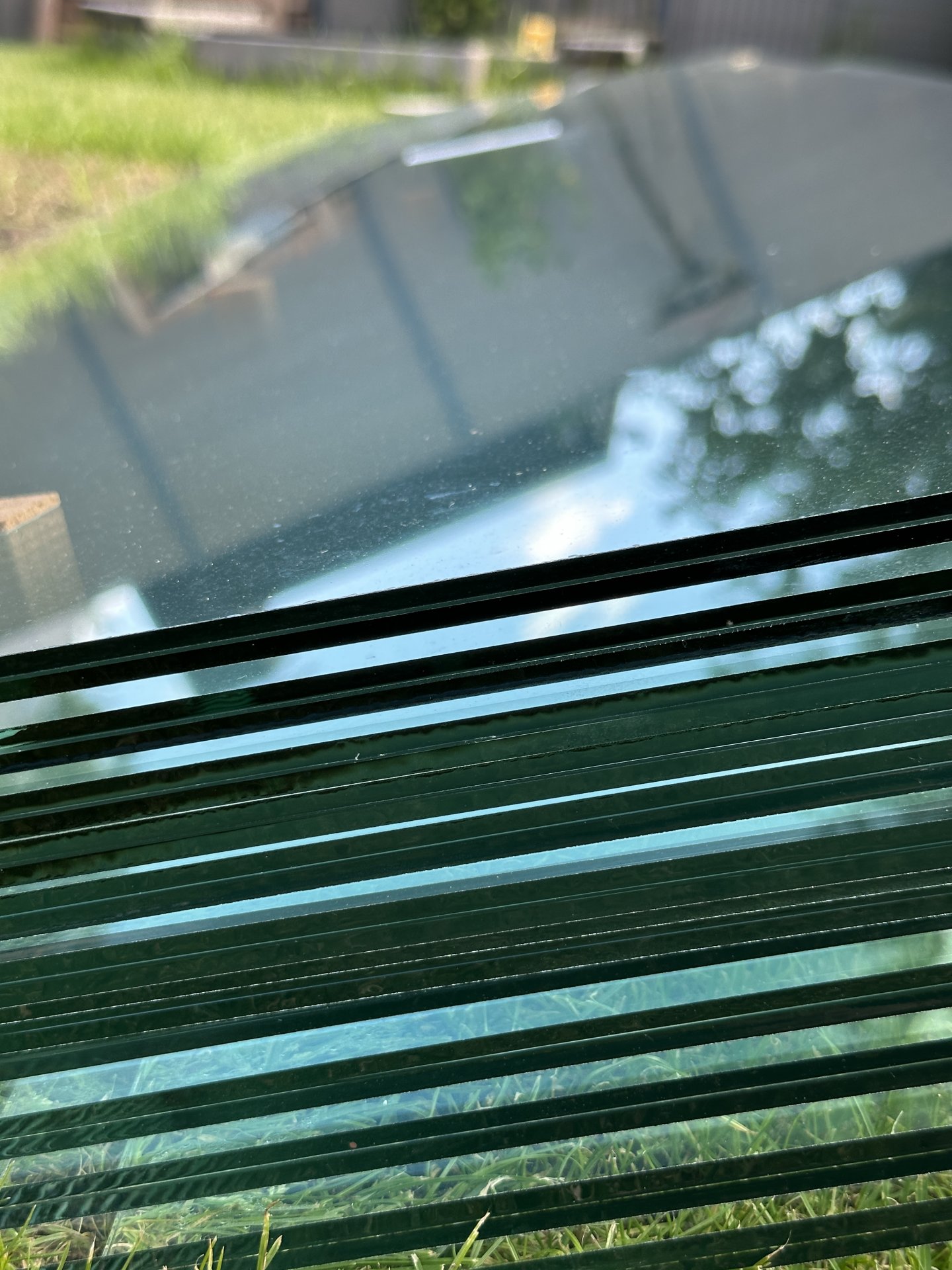

    Folgendes ist passiert:
    Ich habe 13x 8mm VSG mit 0,76 Folie geliefert bekommen vom Handwerker. Das Glas ist gedacht für eine Terrassenüberdachung.
    Die Gläser waren sehr groß: 300cm lang und 70cm breit.
    Nun hat der Handwerker diese 13x Scheiben aneinander gereiht im 90 grad Winkel an etwas angelehnt.
    Das hat dann leider nachgegeben und dann sind die Gläser weiter nach unten gerutscht.
    Die unterste Scheibe hat einen sichtbaren Sprung. Und die zweit Unterste auch noch kleine Schäden am Rand.
    Alle anderen haben für mich als Laie keine Schäden, aber ich bin mir da nicht sicher.
    Laut Handwerker ist das alles noch heil und er will es direkt verbauen. Aber ich bin mir nicht sicher: die Terrassenüberdachung ist an der Südseite und ich habe hier auch Kinder, Besuch etc. und wir sind sehr oft draußen.
    Gibt es da etwas zu befürchten, wenn man keine Schäden direkt sieht? Ich habe nur hast, dass wir drunter sitzen mit dem kleinen und dann auf einmal etwas auf den Kopf fällt. Was meint ihr?
    Danke im Voraus!

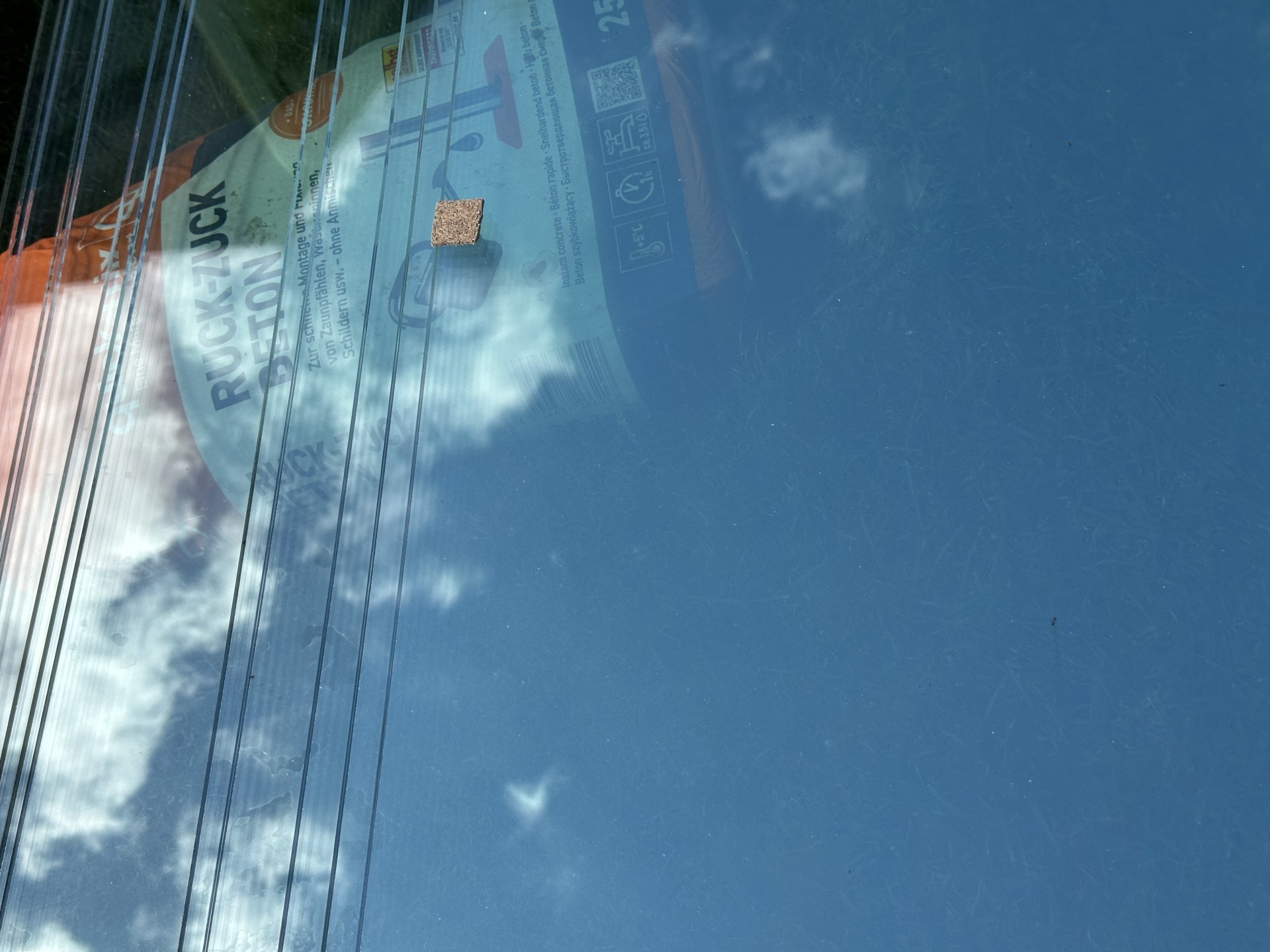

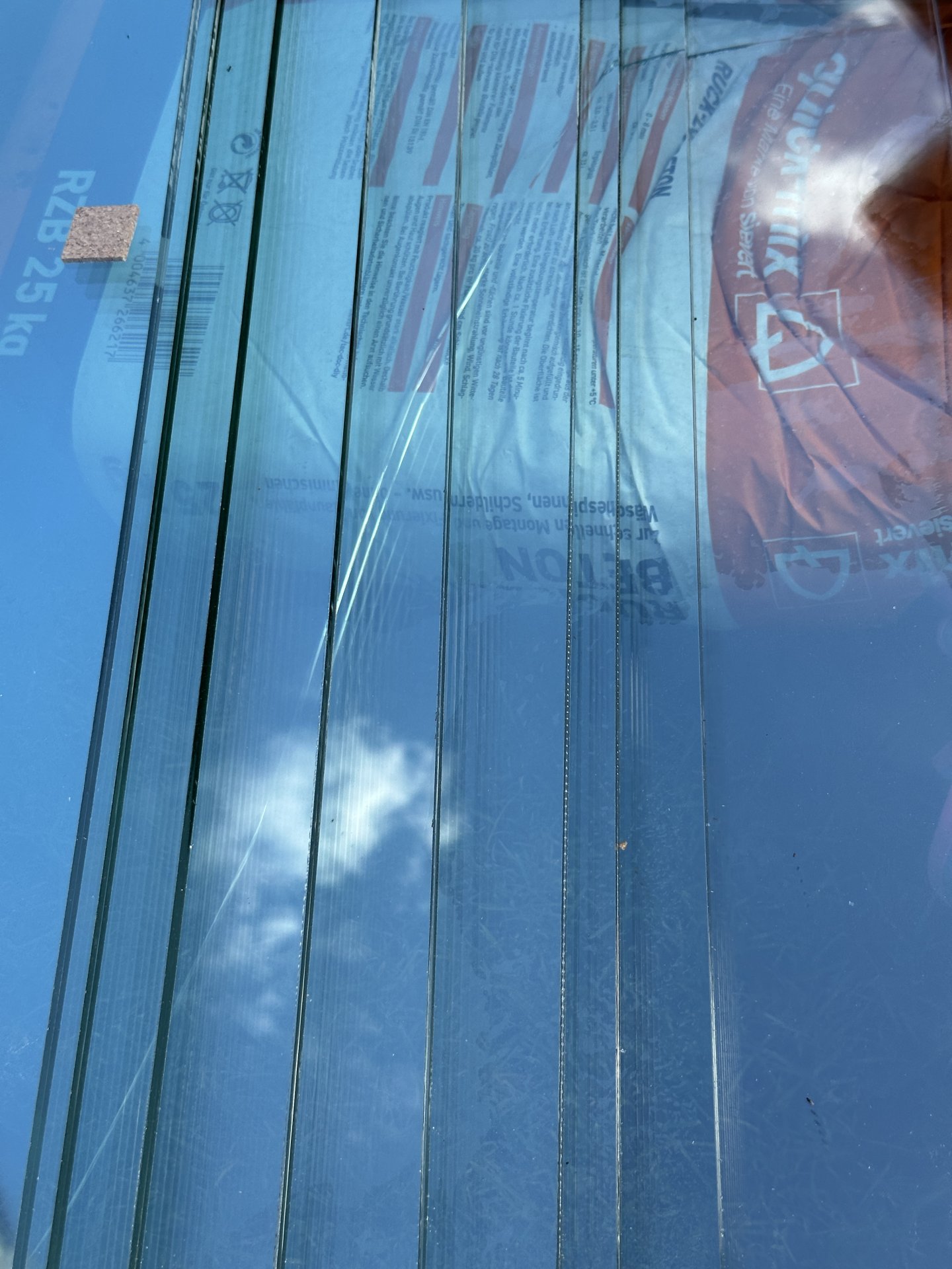

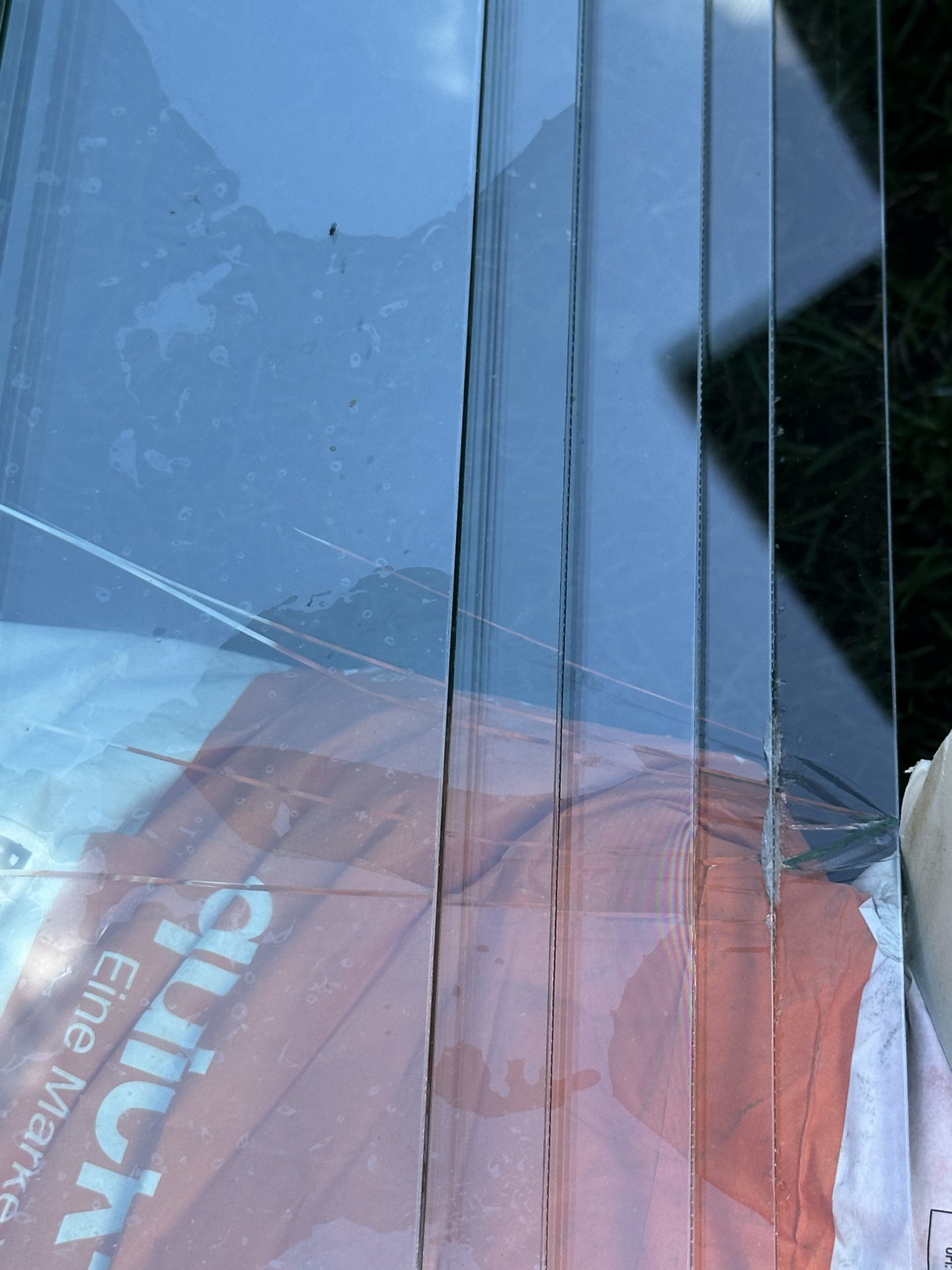

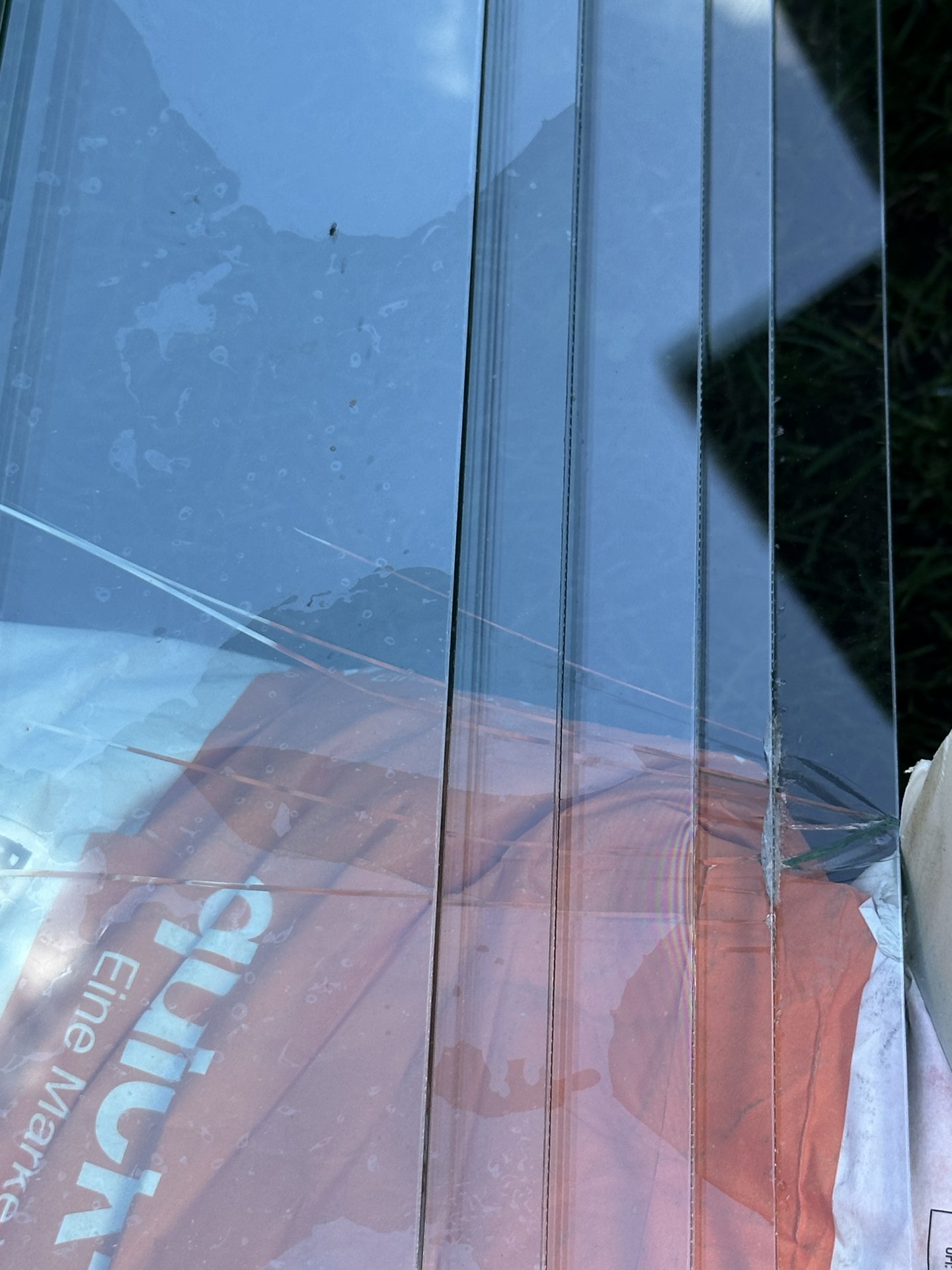

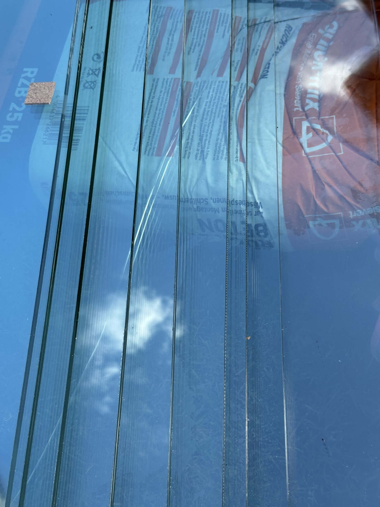

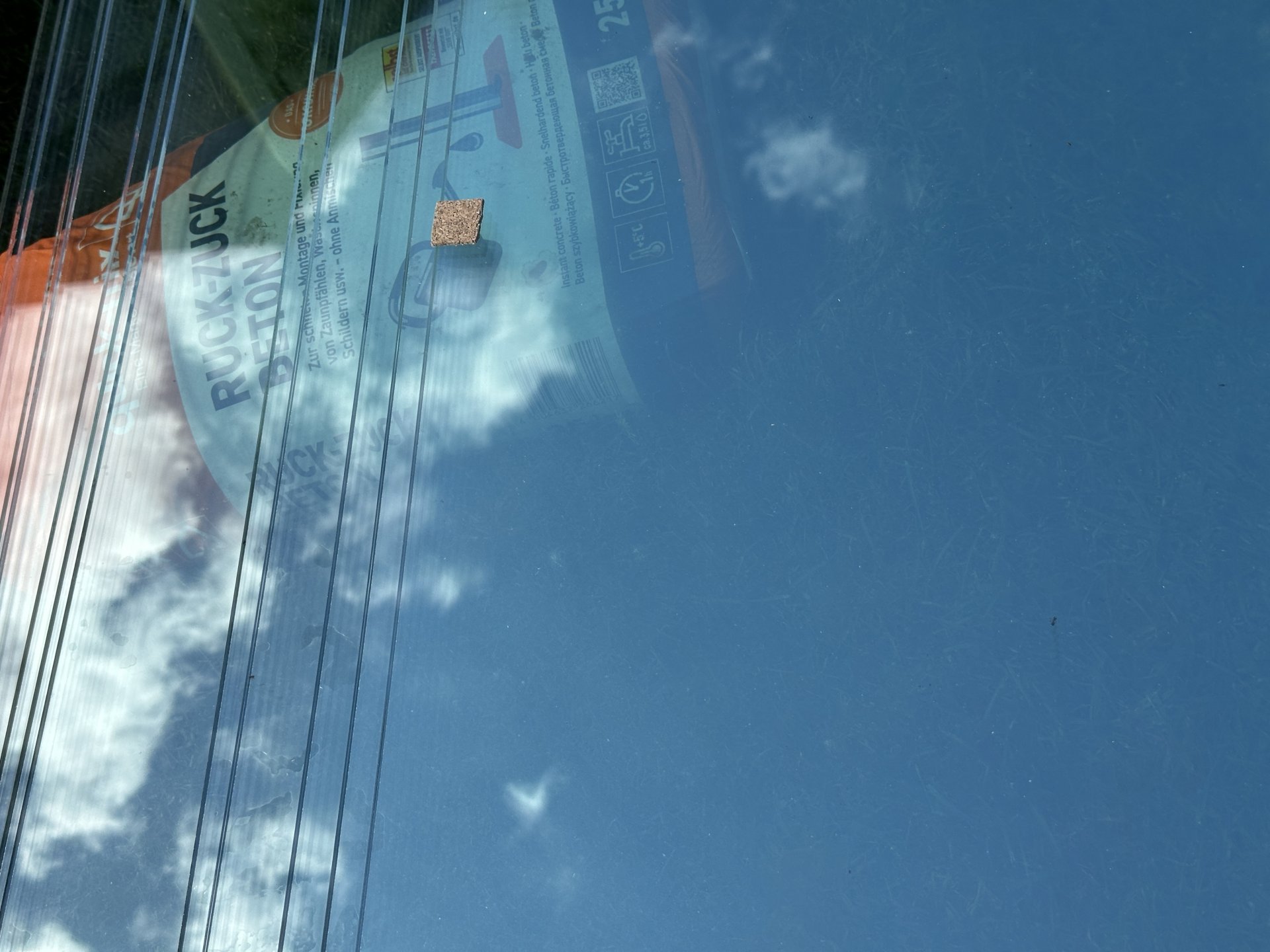

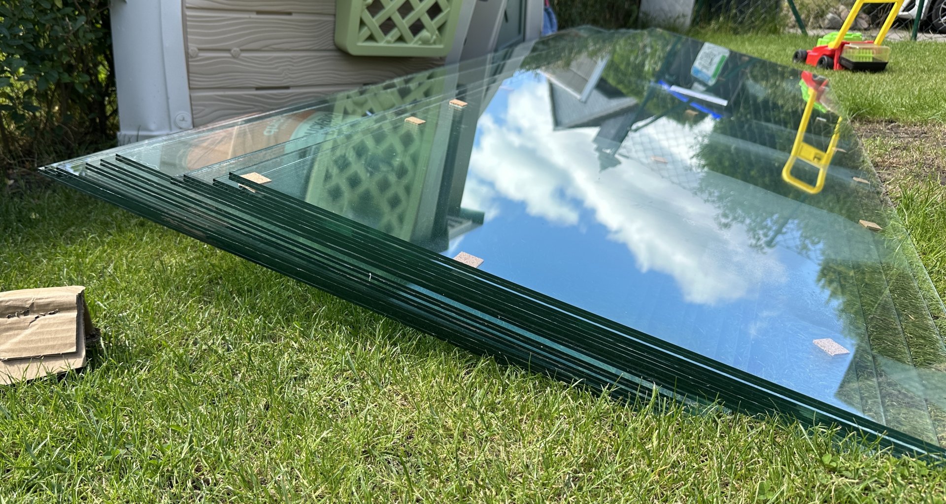

  3. #3 Abdichtungen2024, 10.08.2025
    Abdichtungen2024
    Abdichtungen2024
    20.07.2024
    Danke für die Antwort.
    Das war der Besitzer des Unternehmens (Handwerker) selbst, der es dahin getragen hat und selbst dahin tun wollte.
    Ich habe extra sogar vorher gesagt, am besten liefern und direkt liefern. Wollte/konnte er aber nicht. Ist ein Kleinunternehmen. Keine große Baufirma.
    Fotos im Anhang.
    Er meinte, das sei alles sicher, da wird nichts passieren. Wenn doch, wird er es ersetzen, sollte da etwas passieren.
    Aber ist das nicht extrem unsicher, wenn da ein Kind darunter spielt und es auf den Kopf fällt?
    Danke im Voraus!

    Genau deshalb ist es doch VSG. Solange das Glas weder Risse, noch Beschädigungen an den Ecken, noch irgendwelche Kratzer hat, sehe ich da gar kein Problem...

    Mal ab von der SIcherheit, die mMn nicht in Gefahr ist, kommt keine kaputte Scheibe auf die Ueberdachung. Ist ein Fehler des Untenehmers dessen Problem. Du hast Anspruch auf unbeschaedigte VSG Scheiben. Geringfügige Absplitterungen die von den Profilen abgedeckt sind mal aussen vor.
    Die beschaedigten Platten gehoeren aussortiert und ersetzt und nicht irgendwann sondern vor der Montage. Vor Allem gehoeren die ordentlich gelagert. So bekommen ja noch mehr Scheiben Spannungsrisse. Das ist aber nicht Dein Problem.
    Du kannst den zwar montieren lassen um nicht ewig Bauzeit zu verlieren. Aber erst bezahlen wenn die Platten Alle i.O. sind. Lass Dich da auf keine offene Restzahlung ein. Dann wechselt der die nie.
