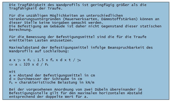

    Hallo
    Ich habe mir eine Aluterrassenüberdachung gekauft, welche irgendwann eintreffen wird. (7m breit x 4m tief)
    Diese hat ein Wandanschlussprofil, welches an der Wand mit Dübeln befestigt werden muss. Meine Außenwand besteht aus 36cm Hohlkammerziegeln.
    Reichen für eine Terrassenüberdachung normale Hohllochdübel? Welche länge würdet ihr nehmen?
    Oder sollte man lieber Schwerlastdübel mit Siebhülse und Verbundmörtel nehmen? (injektionstechnik)

    Danke erstmal
    aber die Übersicht nützt mir leider nichts.
    Da meine Wand aus Hohlkammerziegeln besteht. Die dürften sicher nicht den gleichen Kräften standhalten, wie beton.
    Eventuell habe ich aber auch glück, dass bei 2,80h Anbauhöhe der Ringanker ist, welcher stabiler ist.

    das war Absicht, dass das nicht passt. Du brauchst die Angaben des Dachherstellers, sonst gibt das nichts.
    Der Dübel wird vielleicht auch durch eine Unterkonstruktion im Dach durchgehen und muss dann auch noch
    Scherkräft aufnehmen.
    Das ist nichts zum auf die schnelle ohne Angaben raussuchen.
    Da denkt man sich im Sommer normalerweise nicht viel dabei und wenn dann im Herbst der Jahrhundertorkan
    über die Dächer fegt kommt der Dübel schnell an seine Grenzen.

    Wo ich dann die Infos unter dem besagten punkt finden soll, ist mir unklar. In der Statik steht, dass die Traufe eine Last von 0,85KN/m2 aushält.
    Das ist ja die Kraft die von Oben auf das Dach Drückt. Entspricht dass dann der benötigten kraft, welche der Dübel aushalten musss?

    statische Berechnung hört sich schon mal gut an.
    Aber schlau werde ich aus den Angaben auch nicht.
    Hersteller anrufen und um weitere Angaben bitten.
    Letztenendes fließt ja auch noch die Schneelastzone in das ganze ein und die Dübel müssen
    an der Nordsee anders bemessen sein wie auf der Zugspitze.

    Die statik besteht noch auch 31 weiteren seiten.
    Habe schon nochgefragt bei der Firma, aber noch keine Antwort erhalten.
    Schneelastzone ist bei mir die 1.
    Ausgelegt ist die Überdachung bis Schneelastzone 2, was den 0,85KN/m2 entspricht
