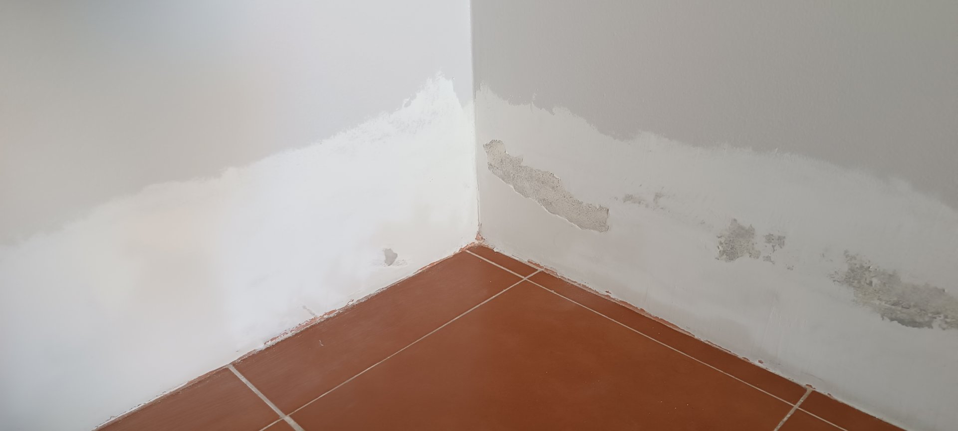

    Das 15 Jahre junge Haus meiner Frau in Thailand steht auf einem Sandboden. Die "Bodenplatte" ist wohl aus hiesigem Zement wie auch die Innenwände. Die Böden sind innen alle gefliest.
    Sämtliche Innen- und auch Außenwände ziehen in den unteren etwa 20 bis 30 cm Feuchtigkeit hoch.
    Dummerweise gibt es hier keinerlei Fachbetriebe, die sich damit auskennen würden.
    Wir vermuten, dass sich - nicht nur in der Regenzeit - Wasser unter dem Haus sammelt und überlegen derzeit, ob Folgendes Sinn macht:
    Wir wollen direkt neben dem Haus nun eine Art Brunnen bauen - etwa 2 Meter tief, in dem sich hoffentlich das Wasser aus dem Boden um den "Brunnen" herum und möglichst auch vom Sandboden unter dem Haus sammeln kann, so dass wir es dort abpumpen können.
    Es wäre schön, wenn Ihr eine Einschätzung zu den Erfolgsaussichten hättet.
    Alternative Ideen sind natürlich ebenso sehr willkommen.

    Wenn Du dort Grundwasser hast, dann funktioniert eine Drainage nicht. Im schlimmsten Fall zieht Dir die Drainage/Brunnen noch mehr Wasser zum Haus.
    Wenn Du permanent das Grundwasser absenkt (Brunnen mit Pumpe) dann wäre das in Deutschland zumindest genehmigungspflichtig. Spätestens dann solltest Du auch einen Geologen und Statiker hinzuziehen.
    Dann lieber das Haus von innen abdichten.

    Die Bude steht seit 14 Jahren und die Probleme wurden vor zwei Jahren offensichtlich, als die Innenwände mit abwischbarer (offensichtlich also wasserundurchlässiger) Farbe gestrichen wurden und an den Innenwänden unten als eine Art Sockel etwa 15 cm hohes Laminat an die Wände geklebt wurde.
    Nach wenigen Monaten zeigte sich oberhalb des Laminat-Sockels Feuchtigkeit. Das von hinten feuchte Laminat wurde daufhin sofort (noch im selben Jahr) wieder komplett entfernt. Und die Feuchtigkeit in den Wänden hinter dem ehemaligen Laminat ist nun seither größtenteils getrocknet, aber man sieht weiterhin Feuchtigkeit in den Wänden (vielleicht erkennst Du es an den dunkleren Bereichen in Bodennähe des anhängenden Bildes).

    Das wäre ja schon mal eine preiswerte Teillösung. Keine dichten Schichten damit die Feuchte wegtrocknen kann.
    Wäre es denkbar das die Feuchtigkeit auch seitlich zwischen Bodenplatte und Wand rankommt ? Dort könnte man nämlich ohne viel Aufwand von aussen aufgraben und eine Bitumenschicht aufbringen.

    Es fehlt die Bitumenschicht auf der Bodenplatte.
    Wenn du es fachgerecht reparieren willst bleibt dir nur die Möglichkeit des Platteneinschlagverfahrens bei den Wänden und bei den restlichen Böden: alles raus - Bitumenanstrich und dann alle Böden neu machen.
    Plan B: Bude abreissen und einmal neu - und dann richtig.

    Plan A wird's wohl werden mit einer sehr, sehr tiefen, neuen Bodenplatte, allerdings ohne Platteneinschlag. Das würden die Wändchen hier nicht aushalten. ;-)
