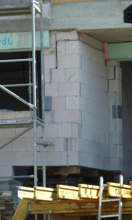

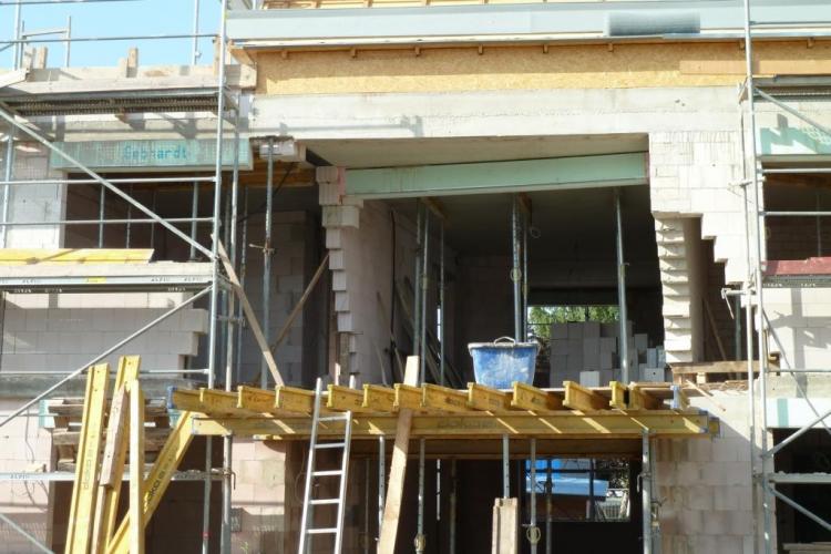

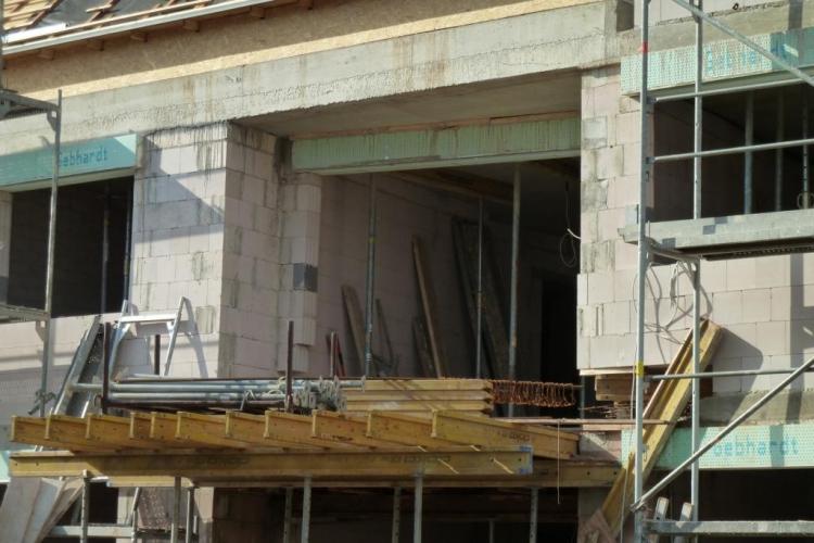

    Sorry liebe Mitbewerber für den größetn Baumruks des Jahres 2013 in Deutschland.
    Das Rennen dürfte schon heute entschieden sein.
    Situation:
    MFH wird gemauert. Balkon kann (aus welchen Grüden auch immer) vorerst nicht erstellt wereden. Auf diesem aber stehen tragende Wände.......ach was soll's ...muß ja trotzdem irgendwie weitergehen......

    Mittlerweile aber stehen große Teile der Wände nicht mehr. Soll ich mal hingehen...Fotos machen....hier einstellen?

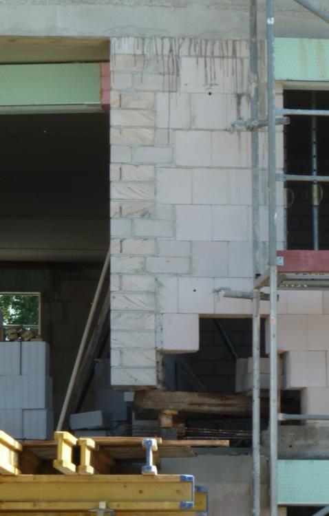

    Nun....ganz brandaktuelle Bilder:
    Mittlerweile hatten die Wände ein einsehen und keine Lust mehr so über einem Abgrund zu schweben....

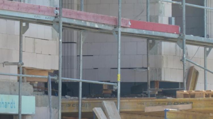

    Anm der anderen Gebäudeseite ist man so weit noch nicht...was diese Einsicht anbelangt. Leider etwas schwerer einsehbar. Man stelle sich die andere Ecke einfach ähnlich vor.....alles schwebt...alles ist so leicht.....
    Mal sehen was die böse Schwerkraft bis Morgen so alles treibt.....

    Schade, ich hätte so gern gesehen wie die versucht hätten unter die schwebende Wand etwas tragfähiges zu betonieren...

    Denke ich schon. Ist eine muntere Maurertruppe, die für einen Bautreäger werkelt. Habe übrigens schon vor Längerem die BG Bau drauf angesetzt als die Artisten im 1. OG mauerten....natürlich gänzlich ohne jedwede Absturzsicherung, weil so ein Gerüst kostet ja......

    Sorry...aber die Wände sind nicht eingestürzt, sondern wurden von fachlich versierten Baufacharbeitern selber rückgebaut als man erkannte, daß
    a) die Wände nachgaben und man b) da kaum mehr einen Balkon reinfummeln konnte.
    Wie man das nun an dem noch in der Luft hängenden Eck schafft, weiß ich nicht, werde es mir aber nachher anschauen....man darf weiterhin gespannt sein.
