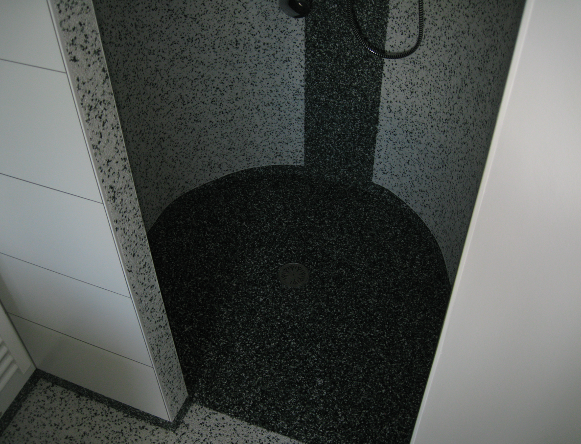

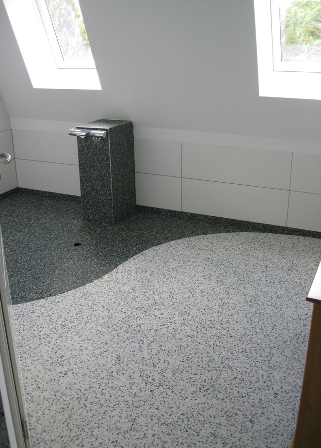

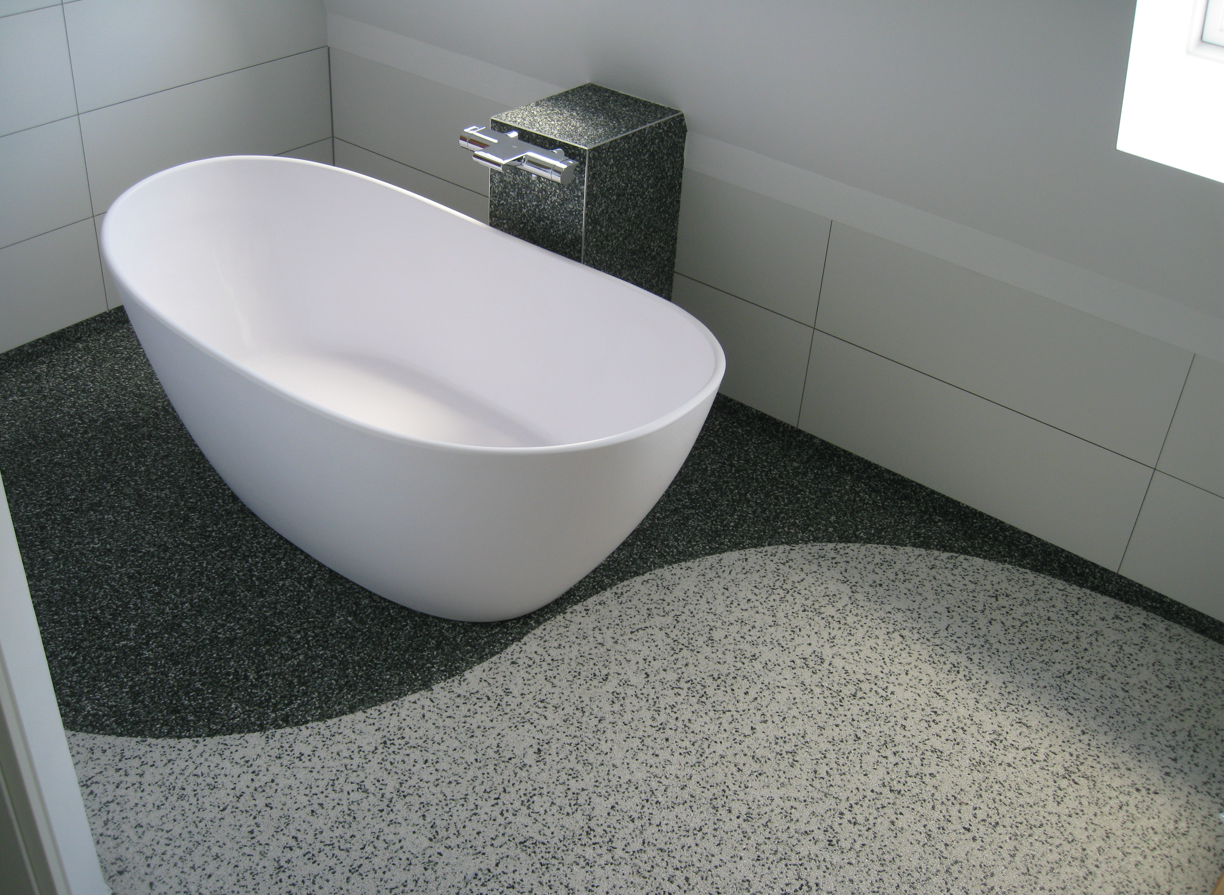

    Da du Bauunternehmer bist, hier meine Einschätzung und Hintergründe nach 8 Jahren Steinteppich im Bad.
    Ich stell mal ein Bild ein, brauch ich nicht alles beschreiben. So sah es neu aus

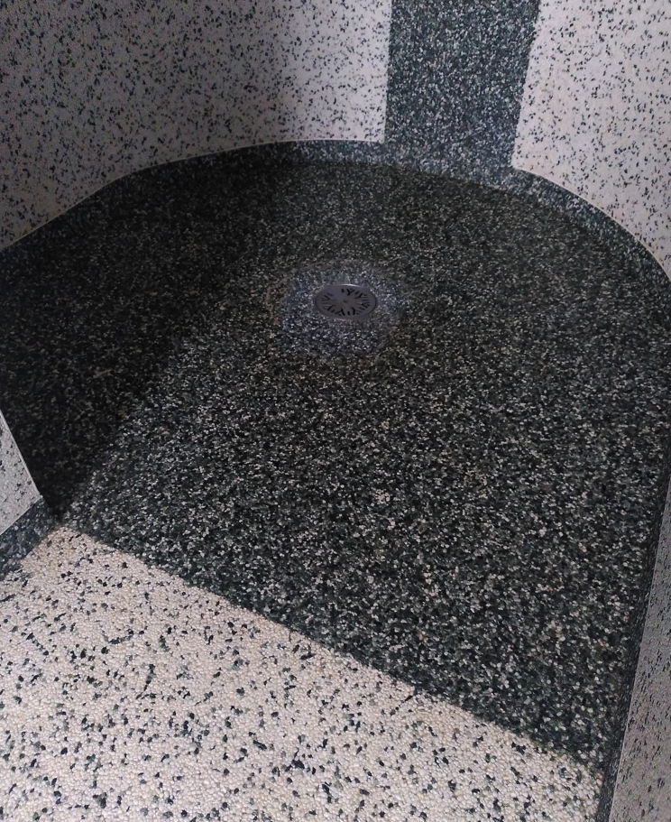

    Aktuell sieht es so aus:
    Positiv:
    - Es sieht schon schickt aus
    - wir haben dadurch im Bad quasi keine Silikonfugen, welche verschmutzen oder getauscht werden müssen.
    - Es ist extrem rutschhemend
    Negativ
    1) In der Dusche war der Abfluss nicht korrekt eingedichtet, dadurch wurden um den Abfluss der Steinteppich noch 2x geöffnet und wieder versiegelt.
    D.h. an einigen Teilflächen ist jetzt 4x Versiegelung drüber. Diese ist mit der Zeit leicht vergilbt. Das sieht man besonders auf den weißen Teilen.
    Ich habe damals beim Hersteller Risto angefragt. Diese meinten, dass die 1K-Versiegelung nicht für den Dauernassbereich ist. Da nimmt man 2K, aber eigentlich würden sie da gar keinen Steinteppich verlegen. Nun bekommt man aber die Versiegelung nicht wieder runter...
    Ich hatte schon an Sandstrahlen oder abschleifen gedacht. Scheu mich aber noch davor.
    2) Und, wie oben geschrieben, muss ich mit dem Nasssauger und Schrubben aller paar Monate mal richtig drüber. Kein Ahnung, ob das besser wäre, wir jede Woche wischen würden. I.d.R. saugen wir aber nur trocken.
    Was würde ich anders machen:
    - Ich würde wieder einen Steinteppich verlegen lassen.
    - Ich würde mir ein 2K Versiegelung suchen, die für Dauernassbereich geeignet ist und dies auch mehrmals auftragen, bis möglichst alle Poren zu sind. ABER nicht zu viel, damit es nicht wieder zu glatt wird.
