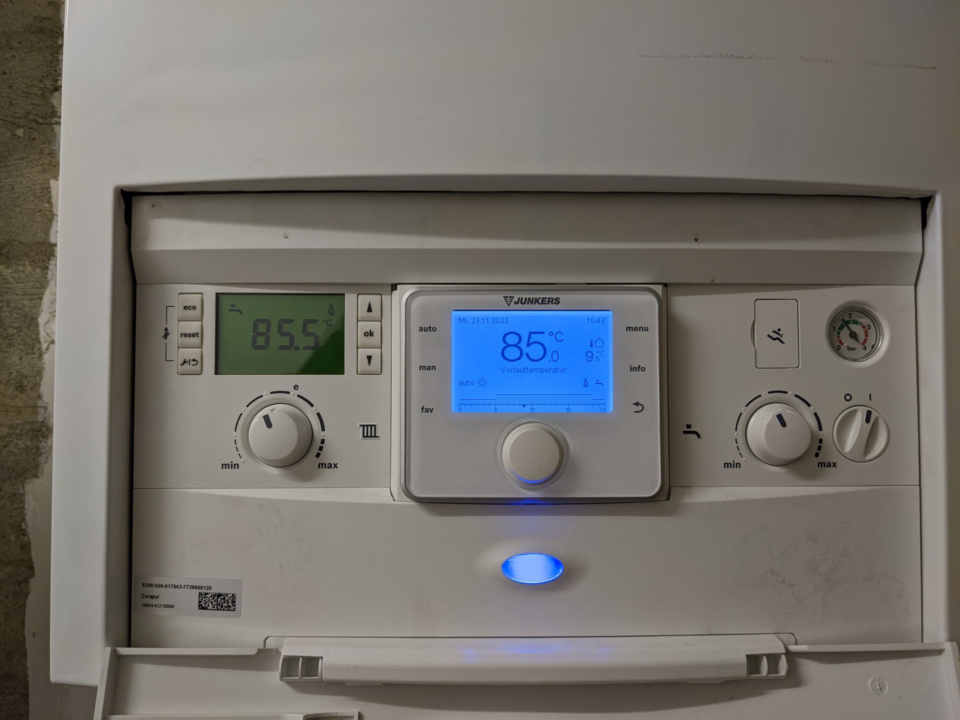

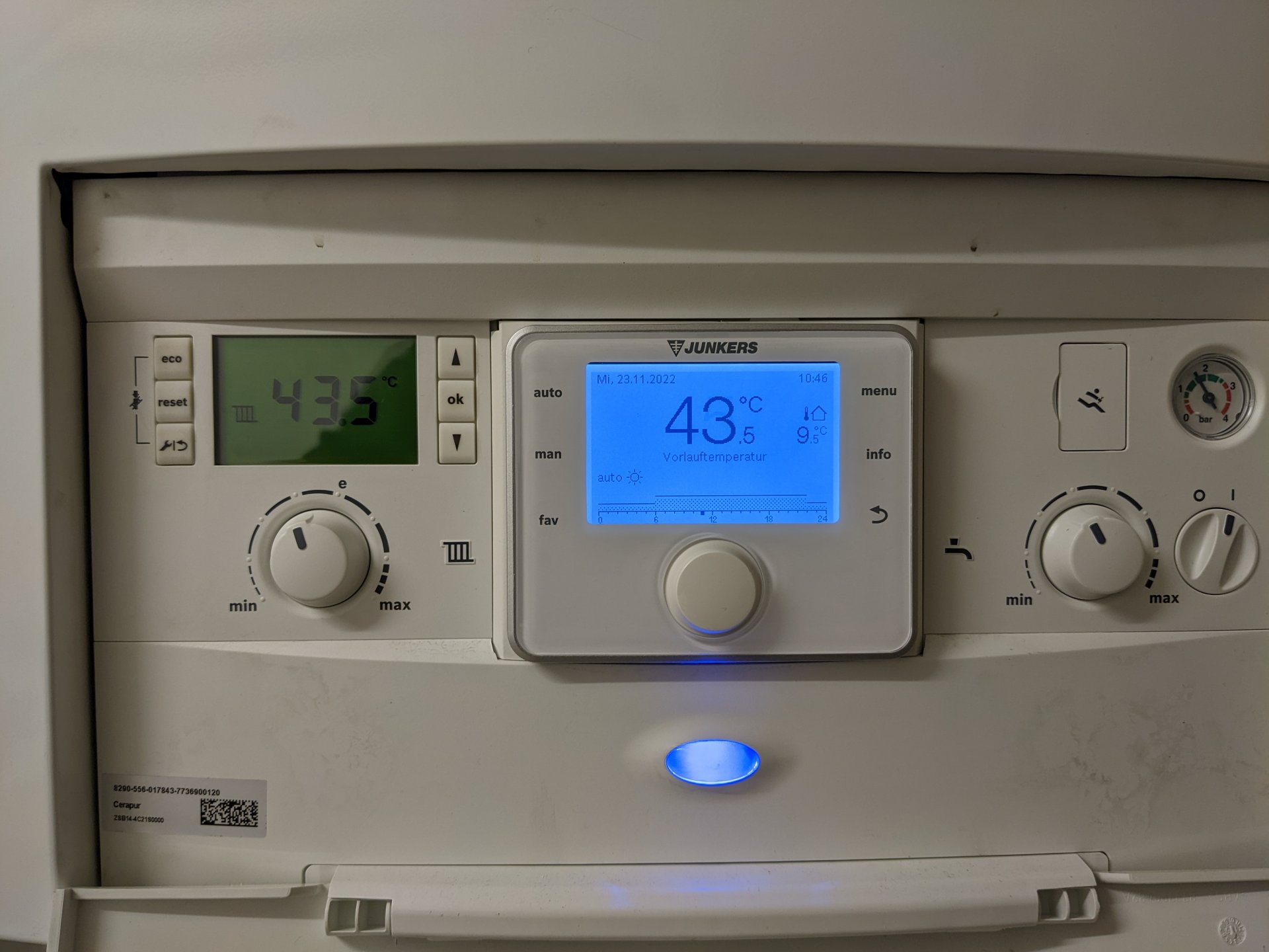

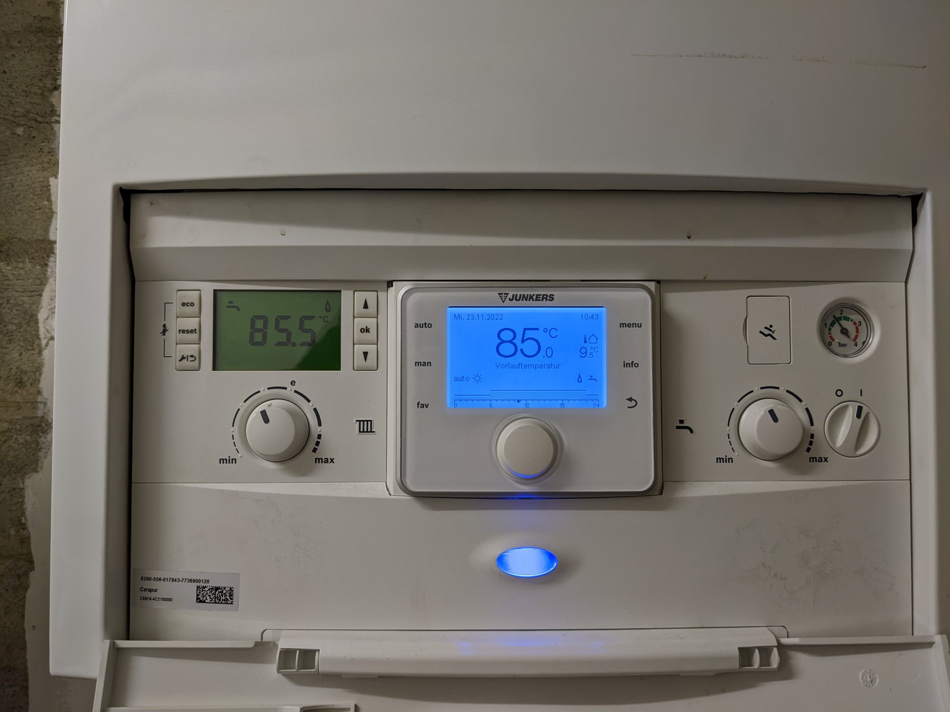

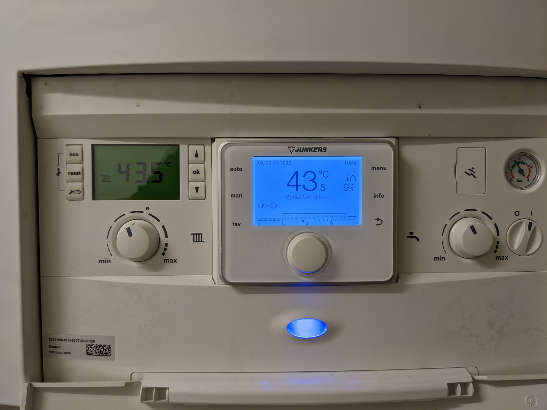

    Hallo in die Runde,
    ich bin in Sachen Heizung noch ein ziemlicher Anfänger. Ich möchte aber, bevor ich vielleicht wegen einer Lappalie nen Techniker kommen lasse, einfach mal hier fragen. Einfach für mein Verständnis.
    Hier im Haus ist eine Junkers ZSB 14-4C21S0000 mit Warmwasserspeicher installiert. Vorlauf für Heizung ist auf 50 Grad, Warmwasser auf 47 Grad eingestellt. Das Gerät ist mit nem Außentemperaturfühler verbunden.
    Als es draußen um die 15 Grad waren, ging der Brenner eher selten an. Jetzt mit ca. 8 Grad Außentemperatur ist er sehr oft an, gefühlt läuft er fast durchgängig.
    Was mich dabei wundert, ist, dass die VL Temperatur dabei recht oft auf 85 Grad hochgebracht wird. Danach sinkt sie recht zügig auf unter 40 Grad.
    Ist das normal? Was passiert dann da gerade?
    Als ich grad im Keller war, war es schon wieder. Deshalb konnte ich grad ein paar Fotos machen...
    LG
    Rayko

    in dem Moment der hohen VL Temperatur erhitzt deine Heizung das Wasser im Speicher und nicht das im Heizkreislauf. Siehst du auch an dem Symbol mit dem Wasserhahn.

    die Zirkulationspumpe solle nicht im Dauerbetrieb laufen. Aber lass dir hier keinen Kappes erzählen. Die 85 grad ist die Temperatur deines Wärmetauschers zum erhitzen des Wasser und hat mit der VT der Heizung nichts zu tun. Die Heizung sollte immer mit maximal Leistung das Wasser erhitzen. Die Temperatur ist daher durchaus ok.

    Du kannst max VL einstellen, begrenzen den auf 70° das langt völlig aus, 85 ° ist wirklich viel selbst für WW , wunder dich nicht es wird ja nach Technik nicht bei 70° dann gekappt , es gibt etwas Vor und Nachlauf
