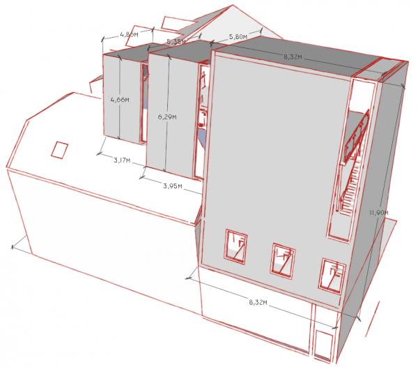

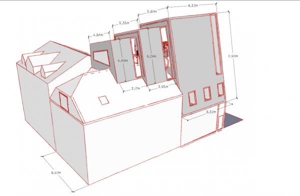

    ich habe eine Allgemeine Frage, welche Art von Holzbausystem ich nehmen soll. Ich habe einen Entwurf, der nicht realisiert werden soll (handelt sich um einen theoretische Aufgabe)...brauche jedoch Rat mit welchem Bausystem ich anfangen soll.
    Vor allem die schrägen Wände machen es noch schwieriger als es schon ist.
    Die Wand und das Dach ist um 13,4° nach hinten geneigt. Am Entwurf lässt sich noch etwas ändern...
    Danke im voraus.

    du würdest vermutlich bzgl. statik und erst recht bzgl.
    brandschutz "verhandlungsmasse" brauchen, daher
    final brettsperrholz, initial stäbchenbauweise (platform
    oder taped balloon frame) - wobei ich ausserhalb techn.
    anforderungen nicht auf realisierbarkeit wetten würde.

    Grundsätzlich lassen sich solche Formen am einfachsten mit Brettsperrholz (Produktbezeichnungen, CLT, KLH, BBS, XLAM usw) erstellen. Nachteil aber sind evtl. die Kosten. Bei den großen Herstellern werden in der Regel die Standardplattenformate berechnet, es kann sich somit eine ein hoher Verschnitt ergeben. Es gibt kleine Hersteller die da flexibler sein können. Allerdings wird dort in der Regel mit Vakuum-Pressen gearbeitet was ich persönlich nicht mehr als Stand der Technik ansehe.
