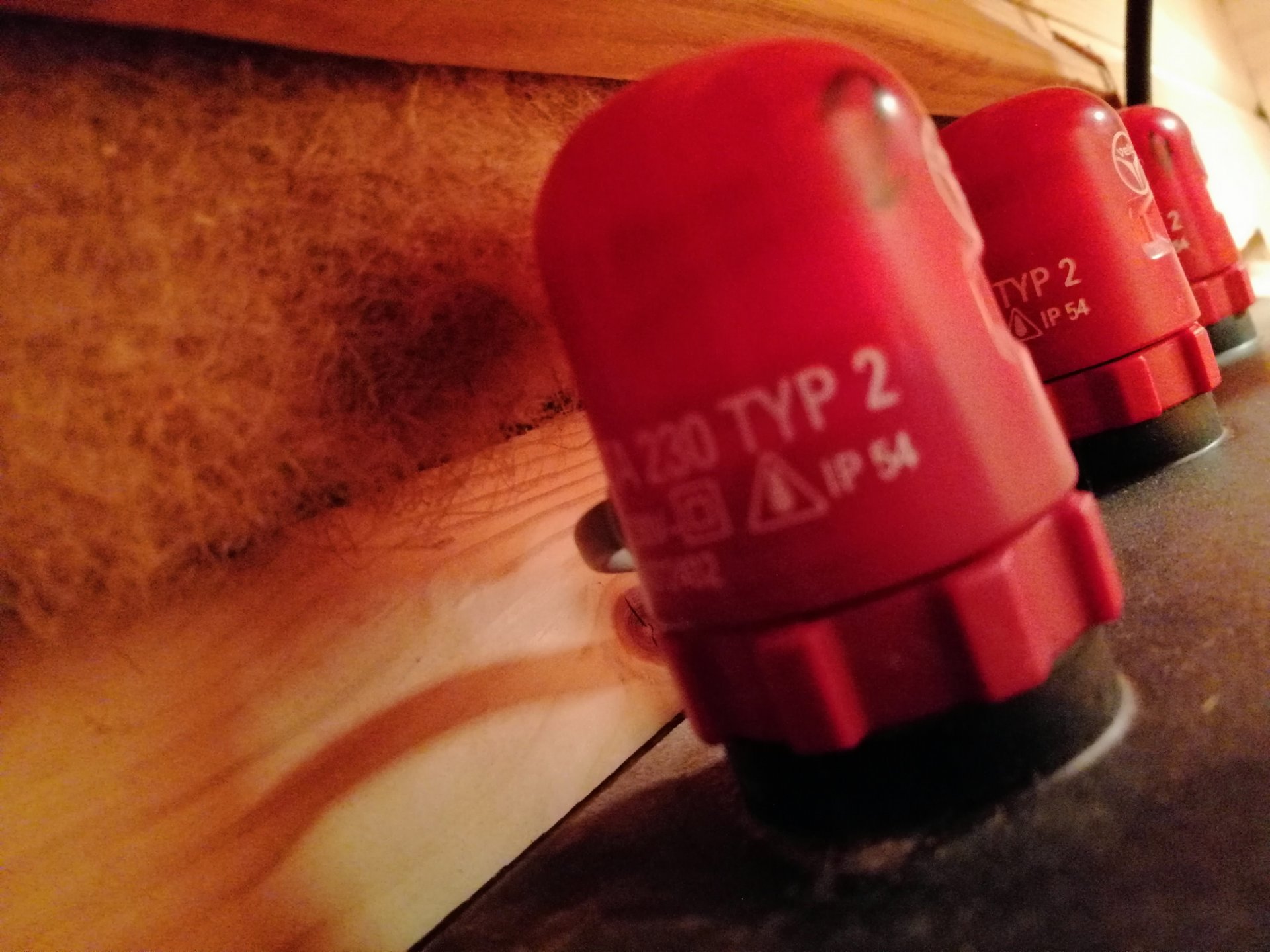

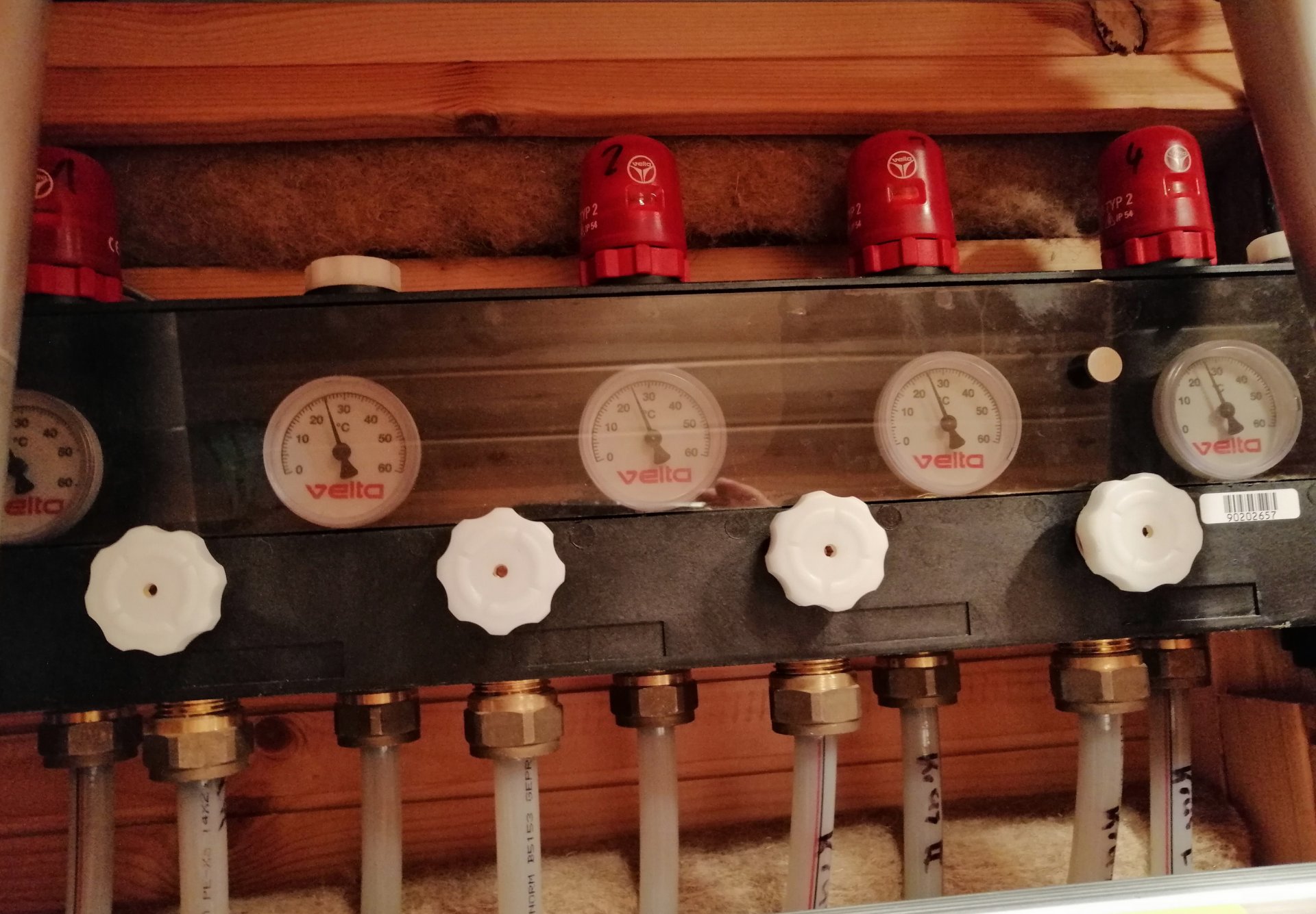

    Moin,
    ich würde gerne einen thermischen Abgleich durchführen, habe mich lange lange eingelesen und bin im Erdgeschoss soweit durch.
    Im Obergeschoss ist jedoch ein ganz anderer Verteiler mit anderen Stellmotoren verbaut. Den Hersteller gibt es so offenbar nicht mehr.
    Kann mir jemand was zu dem Modell sagen?
    Wie kann ich da die Durchflussgeschwindigkeit ablesen und einstellen? Ich sehe nur Thermometer und die weißen Einstellräder sind, soweit ich das richtig sehe, ohne Funktion. Blöderweise fehlen auch noch Beschriftungen mit einer Raumangabe.
    Hat wer vielleicht einen Tipp für mich?
    Danke und Gruß
    Jotrocken
  2. #2 Fabian Weber, 18.02.2020
    13.584
    5.158
    Auf den Stellmotoren stehen doch Zahlen, die finden sich bestimmt in der Klemmdose oder in den Zimmern wieder.
    Ansonsten brauchst Du ja beim thermischen Abgleich die Stellmotoren nicht mehr.
    Dass die weißen Drehknöpfe nichts machen, kann ich mir kaum vorstellen. Dreh doch mal einen Kreis komplett zu zum Test.
  3. #3 Fabian Weber, 18.02.2020
    13.584
    5.158
    Die rechten beiden Kreise sind doch mit Edding beschrieben, Kind I und II?
  4. #4 Jotrocken, 19.02.2020
    Jotrocken
    Jotrocken
    07.02.2020
    14
    Kind soll das heißen?! Da wirst Du recht haben, das konnte ich wirklich nicht lesen. Genial, vielen Dank!!
    So viele Zimmer haben wir zwar oben gar nicht (eigentlich gar kein Kinderzimmer), aber egal.
    Genau das habe ich gemacht. Effekt: Null. Also nirgends wurde etwas kalt (2 Tage gewartet).
