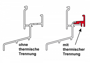

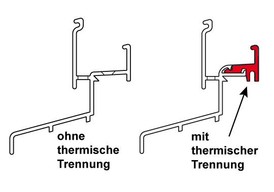

    Ich besitze ein etwas älteres Haus mit Holzfenster aus 1999. Bei diesen habe ich nun alle Dichtungen erneuert, dabei ist mir aufgefallen, dass bei einem Fenster die Regenschutzschienen fehlt. nach etwas gegoogle habe ich die passende auch gefunden. Nun werden neben den "normalen" komplett aus Aluminium gefertigten Profilen auch welche mit einer Thermische Trennung angeboten.
    Hier mal ein Beispielbild, von RBB-Aluminium (Quelle: Regenschienen - R·B·B Aluminium-Profiltechnik AG)
    Auf der oben verlinkten Seite steht zwar einiges, aber nur die Vorteile. Es gibt keinen direkten Vergleich zwischen den beiden. Ich würde gerne wissen, um wie viel besser eine Schiene mit Thermischer Trennung ist. Am besten mit Zahlen b.z.w. Einsparung.
    Es geht mit darum: Eine Schiene fehlt. Diese ist ohne Thermische Trennung und ohne Stockabdeckung. Dieses exakte Profil habe ich nirgends (also für Privatpersonen erwerblich) gefunden. Allerdings habe ich welche mit Stockabdeckung gefunden, diese sind auch etwas anders geformt, also vorne etwas dicker mit so einem Buckel. Sieht also anders aus, also müsste ich die anderen Regenschienen am Haus auch tauschen um ein einheitliches Bild hin zu bekommen. So ein Meter kostet um die 25€, also für das ganze Haus bräuchte ich schon 12 Meter, wenn nicht etwas mehr (Einheitslänge ist 6 Meter). Also entweder eine Schiene irgendwo aus einem alten Fenster ausbauen (Kleinanzeigen oder mal bei Fensterfirmen nachfragten) oder 12 meter von der anderen Schiene kaufen.
    Stockabdeckung ist Logisch, da braucht man nicht mehr zu streichen, das Holz darunter ist geschützt. Aber bei der Thermische Trennung würde ich gerne wissen, was man an Energie einsparen kann. Hierzu habe ich nichts finden können, nicht einmal ein paar Thermografiebilder. Ich mache halt immer gerne eine Kosten-Nutzen-Rechnung.

    Energieeinsparung wird sich kaum messen lassen.
    Man hat vielleicht weniger Kondenswasser, was dem Holzschutz entgegen kommt.
