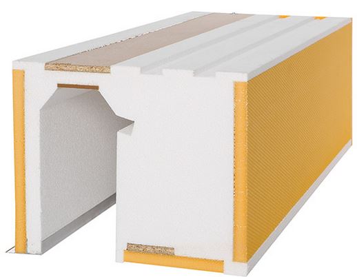

    Der Raffstorekasten ist 17,5 cm breit (also Mauerbreit). Abzüglich ca. 1cm Wanddicke an beiden Seiten müsste das Dämmmaterial 15,5cm dick sein.

    Und wo bleibt dann der Raffstore?

    Ja - jetzt sitzt die Dämmung aussenseitig des Kastens, der mit kalter Luft durchströmt wird und sorgt dafür, dass der kalten Luft im Kasten nicht so kalt wird - oder wie???
    Deine gesamte Ausführungs"planung" :mega_lol: scheint ja nach dem try&error-Prinzip auf der Baustelle stattzufinden! Diese gewaffelte Dämmplatte ist never ever ein geeigneter, geschweige denn fachgerechter Untergrund für Kleberiemchen!
    Schmeiß Deinen Baubetreuer raus und such Dir einen, der die grösste Investition Deines Lebens rettet.

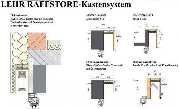

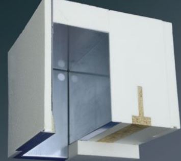

    Das wird so im Leben nicht funktionieren!
    Also wenn Vorsatzschale und Raffstore, dann Raffstorekasten in der Vorsatzschalenebene! Dann ist hinter dem Raffstorepaket auch eine entsprechende Dämmstärke (wie der Rest des Wandaufbaus) möglich. Die bei dir verbaute Version sieht aus als wenn dem Rohbauer vermittelt wurde, dass hier Rolläden mit entsprechenden Kästen in der Innenschale verbaut werden. Wer koordinert diese Dinge auf der Baustelle? Wer fertigt(e) die Ausführungsplanung an? Die hier eingestellten CAD-Grundkursversuche sind KEINE Ausführungszeichnungen. Welche Qualifikation hat dein "Bauberater"? Inwiefern stehst du zu diesem in einem Vertragsverhältnis, wie oder wer haftet für Fehler dessen?

    Ich verstehe langsam nicht wo euer Problem ist.
    1. Die Raffstores wurden von Anfang an geplant.
    2. Der Rohbauer hat auch spezielle Raffsotrekästen verwendet.
    3. Ihr betrachtet den Raffstorekasten falschherum. Der Raffstorekasten ist praktisch der Sturz. Daher gibt es da keine Außenluft und die Raffstorekastendämmung beträgt 17,5cm.
    4. Die Raffstores selbst sind natürlich der Außenluft ausgesetzt.
    Bitte nicht so überheblich anderen gegenüber. Was ich hier so lese, lässt mich langsam an der Kompetenz der Forumsteilnehmer zweifeln.
    Hat sich denn jemand überhaupt die Konstruktion genau angeguckt?
    PS: Die eigentliche Frage wird gar nicht beachtet.

    Doch, die eigentliche Frage wurde beachtet. Klare Antwort auf die Frage - das ist :Baumurks, was Ihr da vorhabt.
    Hält nicht von 12 bis Mittag.
    Und innenseitig sege ich keine Dämmung, sondern nur Beton und Schlämme!

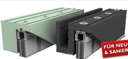

    Dafür gibt es (bei uns ist es jedenfall so) vom Raffstorehersteller "Klinker Spaltabdeckungen", das ist einfach ausgedrückt eine Führungsleiste mit Variablem Passstück welches die bei euch entstandene Fuge abdeckt.
    Wenn ich gleich noch das Bild dazu finde lade ich das noch hoch

    Doch, sieh dir mein letztes Baustellenbild genau an. Und du wirst über dem Raffstorekasten den Betonsturz erkennen.
  12. #32 Gast036816, 02.03.2016
    was der TE meint, geht nur mit sturz über dem dämmkasten oder mit einem deckengleichen sturz. wenn der TE einfach schreibt, das der tragende sturz über dem rolladenkasten ist, dann passt die kiste. schallschutz übernimmt dabei der innenputz.

    Danke, die Raffstorelamellen sind bei uns ca. 9 cm breit + 4-5 cm Luft für die Führung, wären wir bei 14-15cm Spaltabdeckung.
    Da bräuchten wir ca. eine 15cm breite Abdeckung und dachten uns daher, dass Riemchen da die besser Wahl wären.
