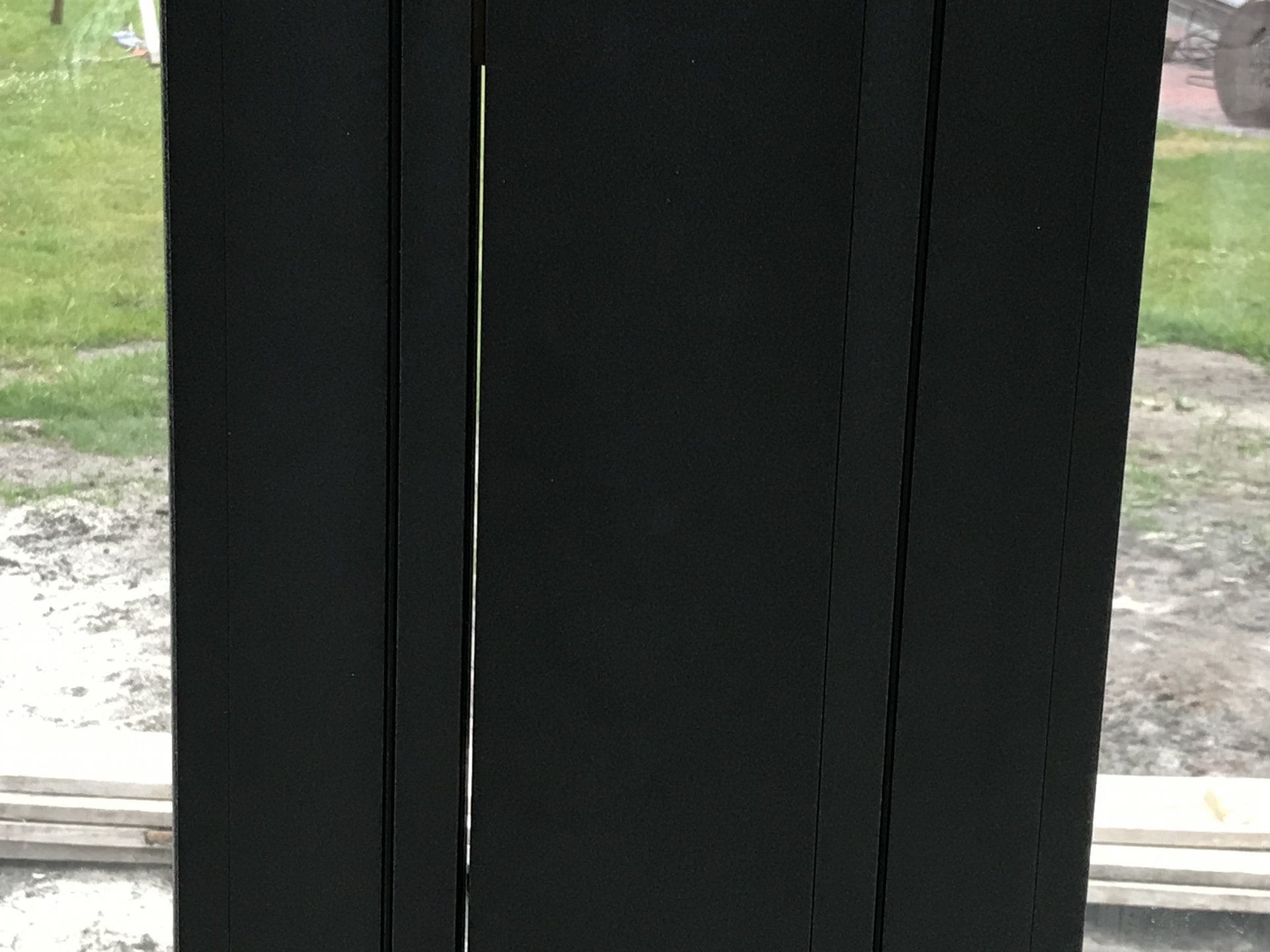

    wir bekommen einen Sommergarten mit vier Stützen, also drei Feldern auf der langen Seite.
    Das mittlere Feld ist meiner Meinung nach zu klein ausgeführt und mit Glasklötzen zwischen die Pfosten gesetzt worden.Der Errichter spricht von thermischer Trennung, kann mir das jemand bestätigen?

    Was verstehst Du unter einem Sommergarten? Meine Definition ist mein Garten im Sommer.
    Und was soll man da auf dem Foto sehen? Eine schwarze Wand?

    "Thermische Trennung" ist vielleicht nicht das richtige Wort, weil man dies immer schnell mit Wärmebrückenvermeidung in Zusammenhang bringt.
    Also ich könnte mir nur vorstellen, dass es eine Entkopplung zur Ausdehnung der Fensterrahmen zwischen den einzelnen Pfosten ist. Solche Fugen gibt es bei jedem Fenster, damit sich dieses "bewegen kann" bei thermisch bedingten Längenänderungen.

    Ja okay, aber merkwürdig das das nur in der Mitt so ist von den drei Feldern. Links und rechts ist alles direkt aneinander gebaut

    Also drei Felder zwischen den vier Pfosten, das linke und rechte Feld ist stramm zwischen den Pfosten gebaut, das mittlere hat ca 5mm Luft zu jeder Seite, aber es sind Glasklötze dazwischen gesetzt, sodass es eigentlich keinen Sinn macht Luft zu lassen wegen thermischer Ausdehnung.

    Statik Pfosten! Braucht man bei der Größe an der Stelle.
    Meine Glaskugel glaubt das thermisch getrennte Profile verarbeitet wurden, um das Tauwasser Risiko im Sommergarten gering zu halten.
    Das kostet zwar deutlich mehr, ist aber bei diesem Sommergarten (= Kaltwintergarten = keine Heizung...?) absolut sinnvoll bzw. Notwendig!
    Aluminiumpfosten mit Thermischer Trennung sind bei gleicher Tragfähigkeit immer deutlich größer sein als Alumiuimpfosten ohne Thermische Trennung.

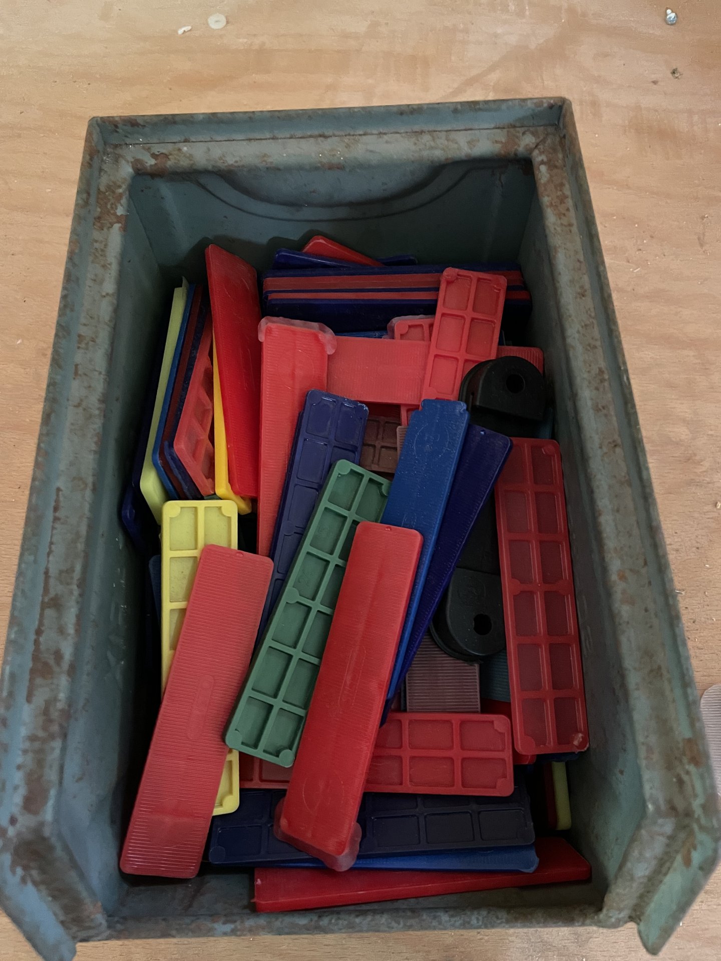

    Was meinst Du mit "Glasklötzen", bitte erklären.

    Das sind Kunststoffstreifen
    Gibt es in verschiedenen Stärken (unterschiedliche Farben).

    Glasklötze = Distanzklötze.
    Glaskugel sagt das das könnte einfach eine Dehnfuge (und Belüftungsfuge?) sein, um unvermeidliche Temperaturbedingte Längenänderungen der Rahmen auszugleichen = bei der Farbe und Größe macht das Sinn.
    Glaskugel nochmal die Fotos gezeigt, eine Thermischen Trennung gibt´s bei den Profilen vermutlich (doch) nicht, aber sicher ist das (auch) nicht.

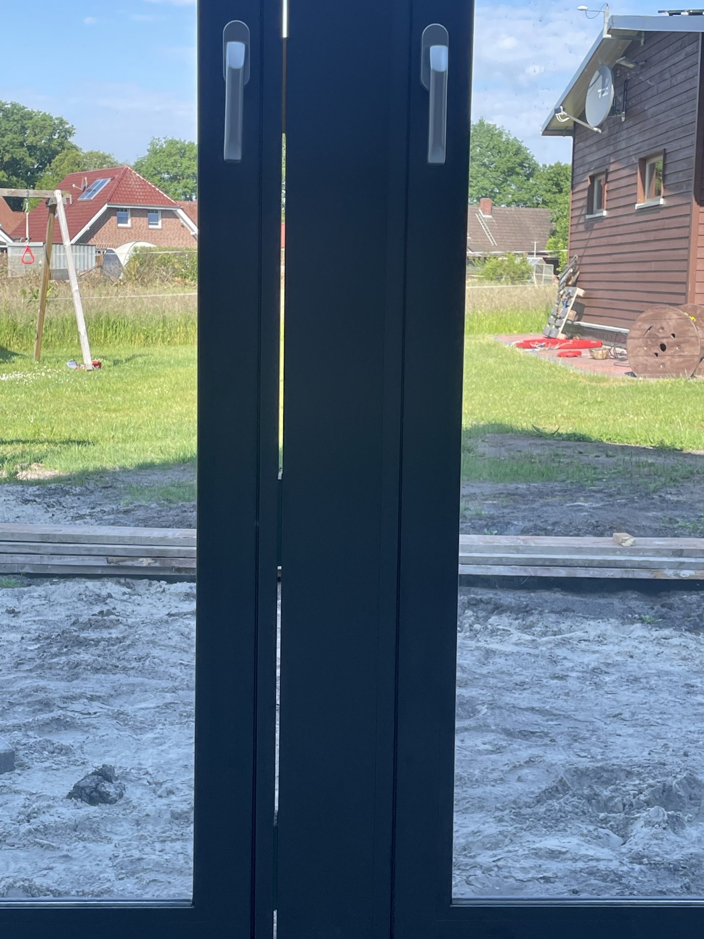

    Wenn die beiden äußeren Element satt drin sitzen, wüsste ich nicht warum das mittlere nicht auch satt drin sitzen sollte. Hier dehnt sich nicht mehr oder weniger wie bei den äußeren Elementen.
    Was entweder Montage, oder Maßfehler.
    Fuge ausstopfen und sauber versiegeln.

    Geschätzte Breite 10m (oder mehr) "Press" ohne (Dehn) Fugen... Pfosten fest verankert (was Sie hoffentlich sind) ist sicher nicht richtig.

    Es sind ja 3 Elemente die zwischen 4 sepparaten Pfosten sitzen. Ich schätze ca. 7,5 m gesamt Breite. Da wird nix viel passieren.

    Wenn die 7,5m stimmen... mal sehen welche Glaskugel näher dran ist... vielleicht bekommen wir noch genaue Angaben.

    Sorry für die späte Antwort, der Sommergarten ist acht Meter breit.
