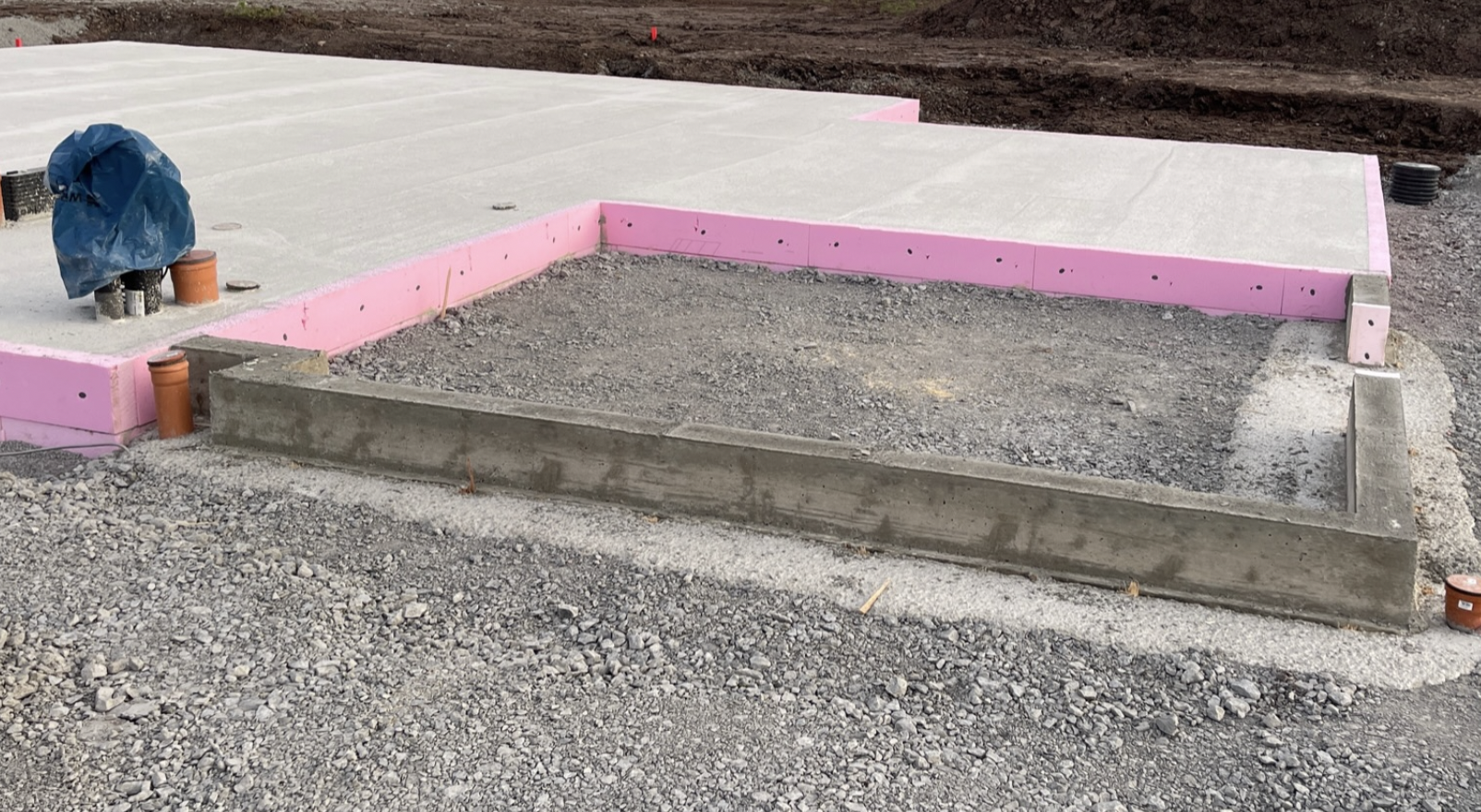

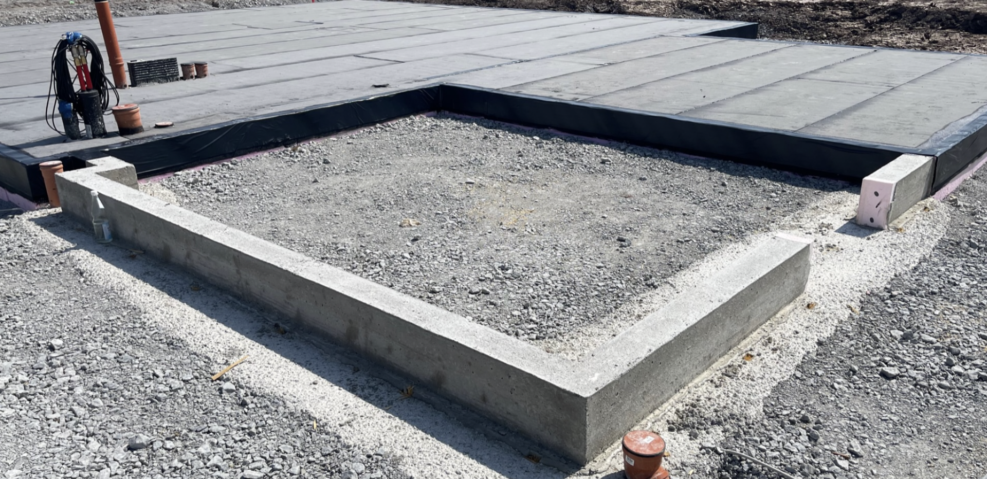

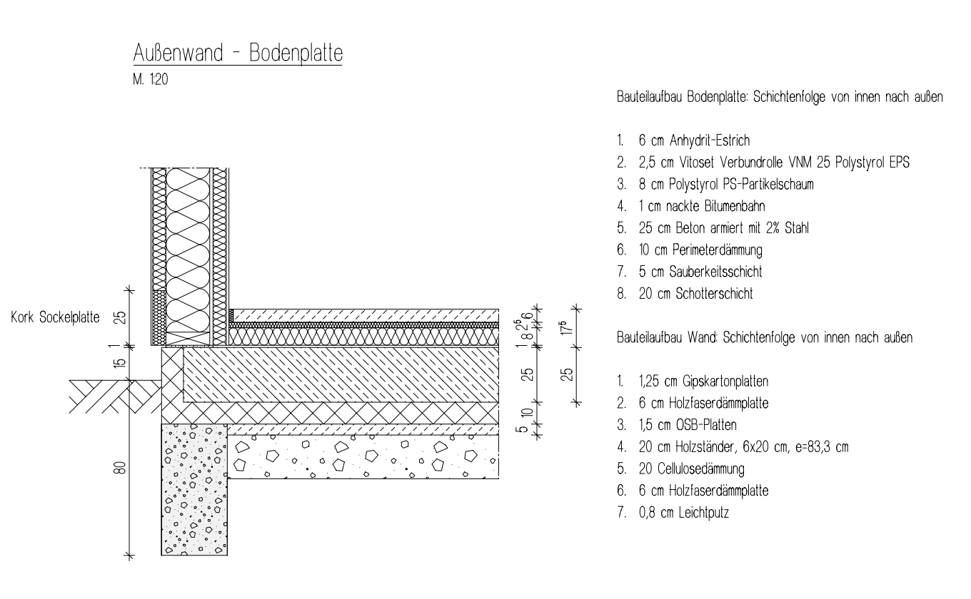

    Wir haben ein Holzhaus gebaut, das auf einer Bodenplatte mit Perimeterdämmung aus XPS steht. Ein unbeheizter Nebenraum steht auf einem ungedämmten Betonsockel und ist momentan nur geschottert. Nun soll dort eine Bodenplatte eingebaut werden, die ca. 7cm unterhalb der Hausbodenplatte endet. Muss trotzdem eine zusätzliche thermische Trennung zur Hausbodenplatte hergestellt werden und falls ja, wie muss diese ausgeführt werden? Falls nein, reicht dann ein einfacher Randdämmstreifen?
    Zusatzinfo: die Wände des Nebenraums sind ebenso wie die Decke gedämmt, die Bodenplatte soll ebenfalls eine Dämmung bekommen.

    Randdämmstreifen reicht.
