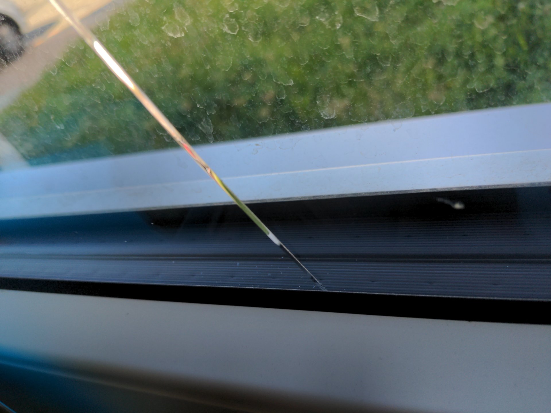

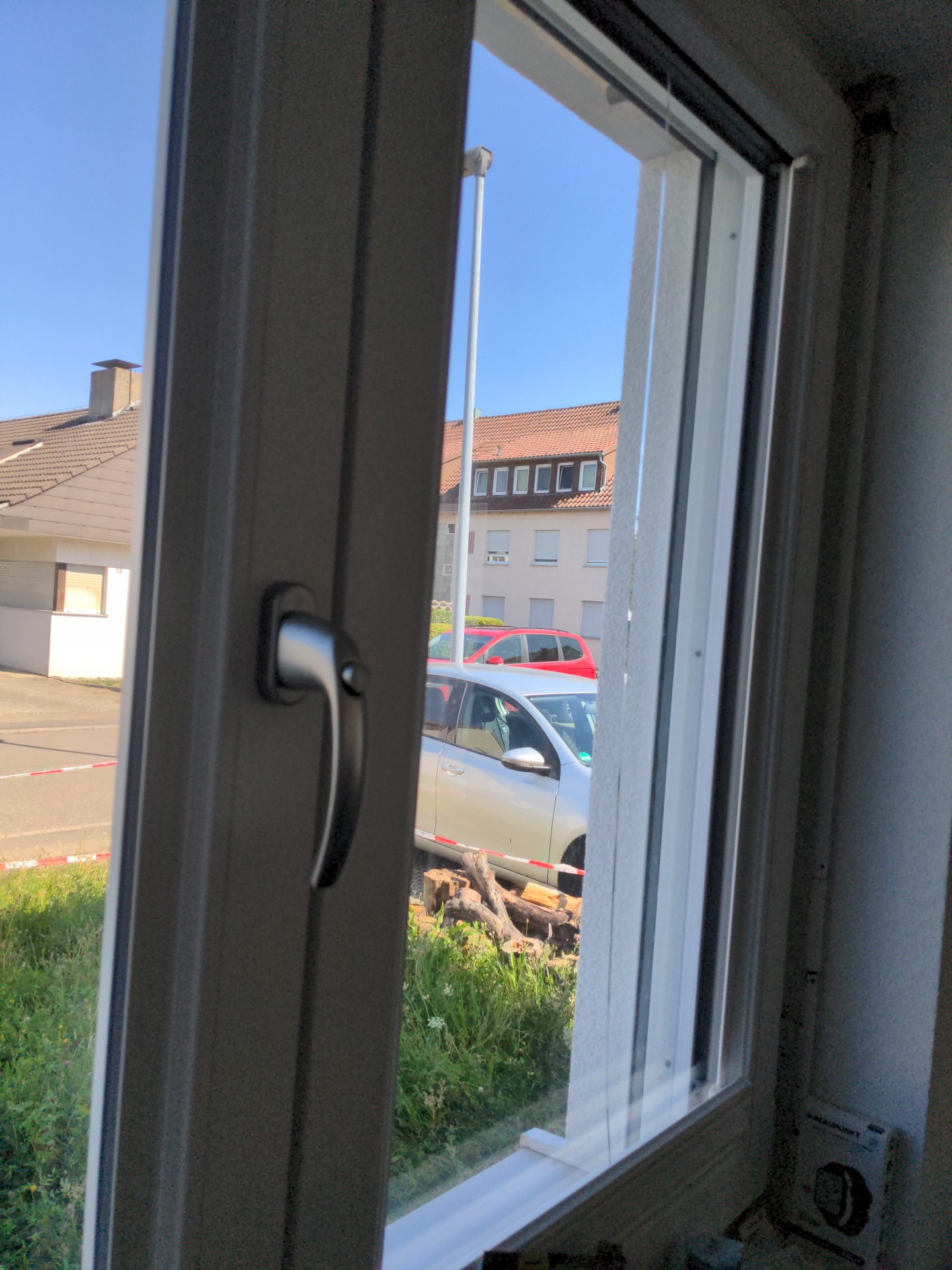

    Was springt in so einem Fall eigentlich eher ?
    Die Aussenscheibe oder die innen ?
    Bei innen würde sich bei Float Glas ja ggf eine Folierung anbieten die auch das lässtige UV Licht filtert.

    Warum soll das da nicht passieren? Zugegeben, ich weiß es nicht besser, aber bei VSG einfach (2x8 mm mit 0,76 Folie) scheinen thermische Sprünge zumindest möglich zu sein (Beurteilen konnte ich nur aufgrund des Sprungverlaufes im eingebauten Zustand bei einem Juwelier)
    Wo der Sprung entsteht hängt an dem Temperaturgefälle und den dann auftretenden Zu-/Druckspannungen im Glas. Im eingebauten Zustand sind thermische Spünge überwiegend an der inneren Scheibe. Bei 3-fach Verglasung ist es übrigens sehr oft die mittlere Scheibe.
    Eine Folie innen, gleich welcher Art, erhöht das Risiko. Wenn Folie, dann bitte außen und die ganze Scheibe bekleben. Die techn. Hinweise lesen, beachten und aufheben für den Fall der Fälle.
