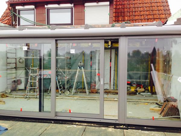

    Ihr habt geschrieben, dass ein Fehler bei der Verklotzung passiert sein könnte. Ich weiß nicht genau, was damit gemeint ist, aber habe etwas auf einem Foto entdeckt, was mich stutzig macht.
    Genau da, wo die Klötze drin waren, ist nun der Riss! Anbei das Foto.

    Ist das vor dem Wintergarten eine Art Keller mit Abdichtung oben drauf????
  9. su09rw
    su09rw
    23.11.2015
    10
    Angestellte
    Stuttgart
    Das ist der Balkon mit Abdichtyung darauf, darunter eine Garage.

    Da ist normal und richtig so! Zum Zeitpunkt der Aufnahme, hat der Fensterbauer die Dichtungen von innen noch nicht montiert.
    Damit die Leisten nicht runterfallen, werden sie bis zur Dichtungsmontage mit Klötzen auf Spannung gesetzt.
