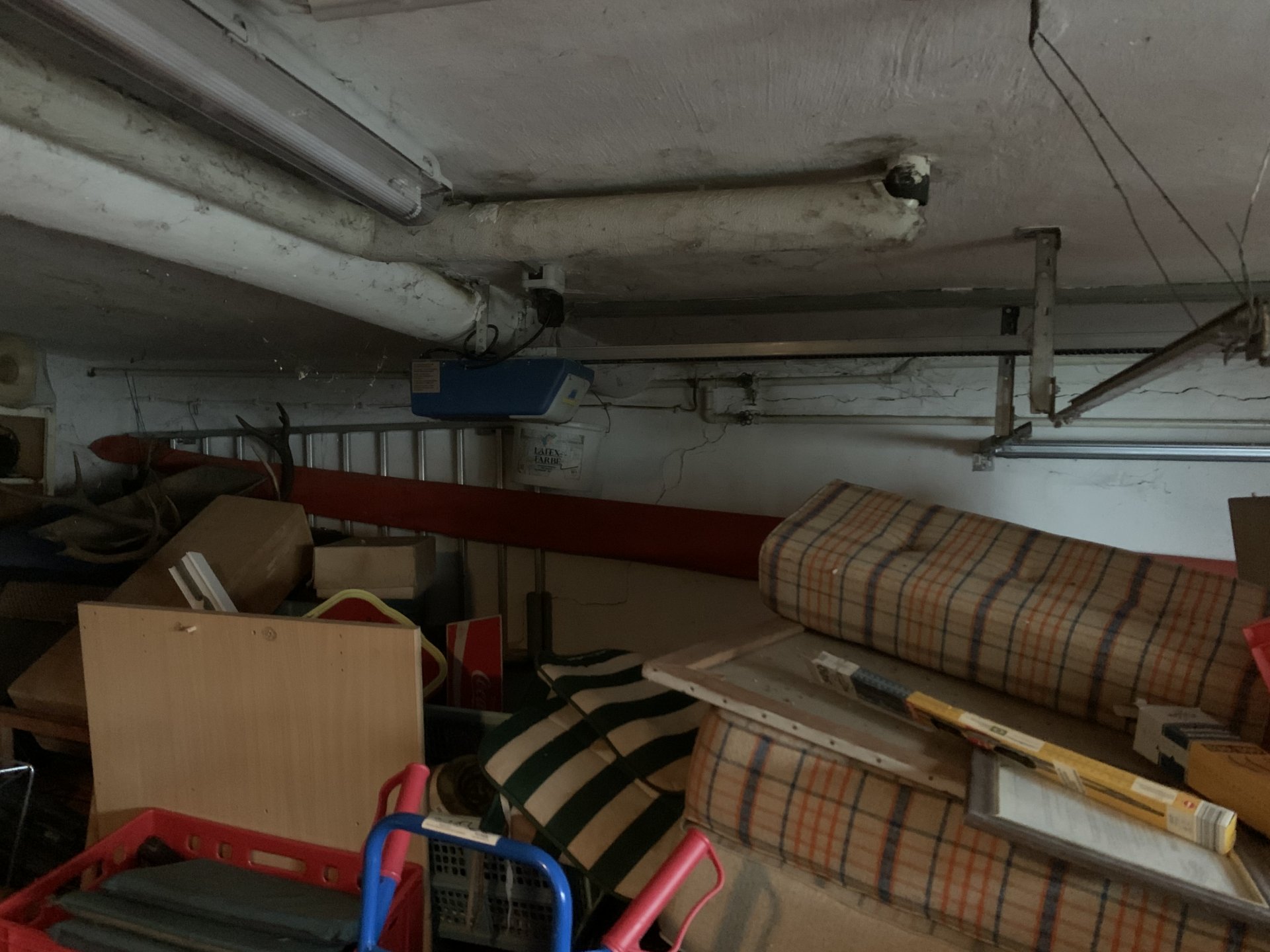

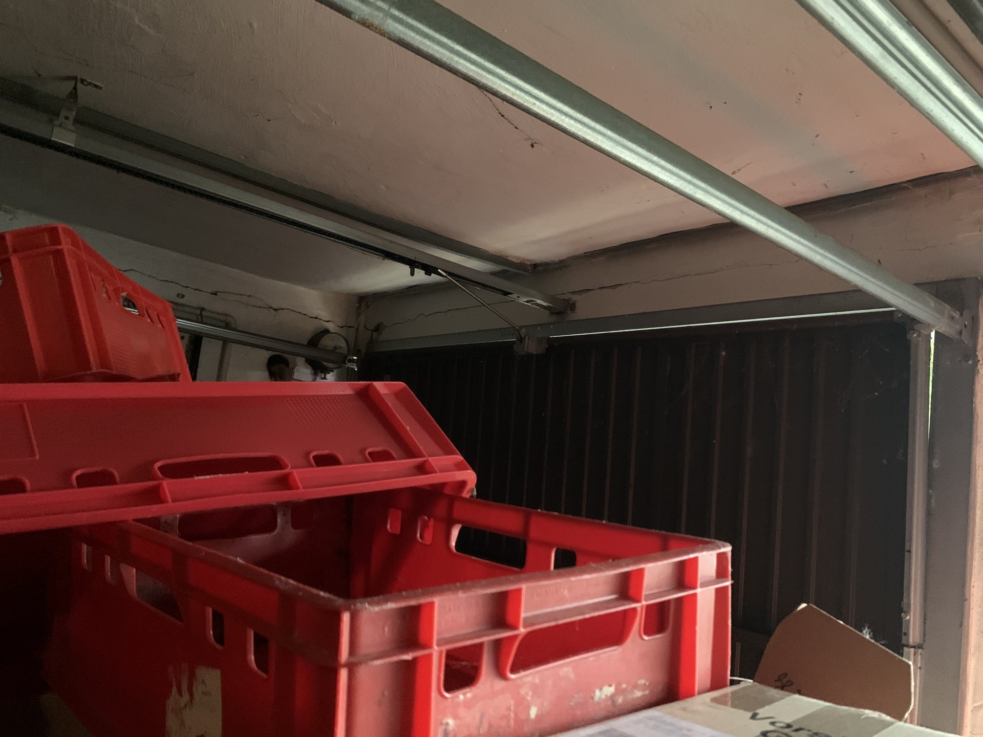

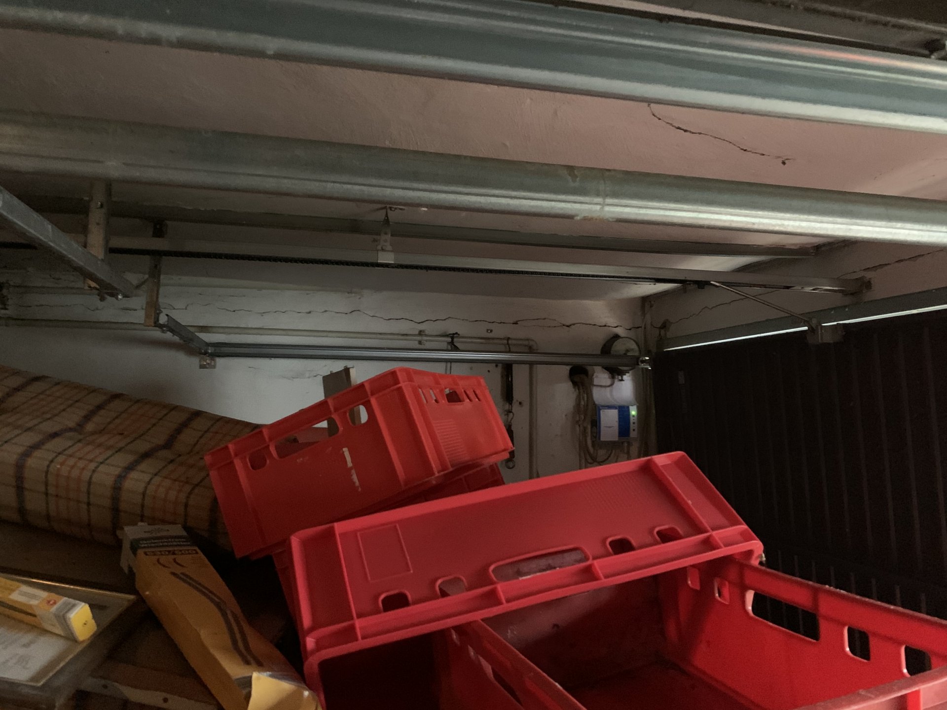

    ich bin ganz neu in diesem Forum und hoffe auf ein paar sachkundige Meinungen. Wir haben ein Haus (Baujahr 1960) ins Auge gefasst und heute bei einer Begehung einen Riss im Erdgeschoss (=Kellergeschoss ebenerdig) an der Außenwand in der Garage entdeckt.
    Um welche Art von Riss könnte es sich hier handeln? Nach einiger Recherche vermute ich einen Thermischen Spannungsriss, da ich vermute, dass Ringanker und Mauerwerk gegeneinander gearbeitet haben.
    Was denkt ihr? Danke schonmal für eure Einschätzungen!
    LG Robert
  2. BaUT
    9.476
    5.963
    Man könnte den RISS EINFACH ZUSPACHTELN.
    "Thermisch" würde bedeuten, dass er bei jedem Temperaturwechsel erneut auftritt
    Ich tippe eher auf "Schwindriss" der unmittelbar nach dem Bau der Garage entstanden ist, weil sich der Ringanker einmalig zusammengezogen hat und dabei Schubrisse in der Gleitfuge zum Mauerwerk ausgebildet hat. Dies würde bedeuten, dass er nach dem Zuputzen nicht erneut auftreten würde.

    Denkst du es könnte sich ggf auch um einen Setzungsriss handeln bei dem sich die gesamte Hausecke um 1cm oder so abgesetzt hat? Was mich wundert, ist dass der Riss so horizontal verläuft.
    Unabhängig von der Rissart: Wie gravierend ist so etwas? Kann man bei einem 60 Jahre alten Haus davon ausgehen, dass sich da nichts mehr tut? Müsste man ggf. nachgründen wenn es sich um einen Setzungsriss handeln sollte?
    Danke nochmals,
    Robert
    PS. Nur zur Info/Klarstellung: Die Garage ist im Erdgeschoss als Teil des Gebäudes. Darüber befinden sich direkt Schlafzimmer/Küche.
