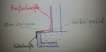

    Folgende Situation:
    Unsere Biegesteife Bodenplatte (30cm) ist in 8 cm starken Styrodur (speziell für diese Anwendungsfälle) eingepackt. Die Bodenplatte ist 20 cm breiter als das Haus. Rechnet man nun die 8 cm hinzu ergeben sich 28 cm Überstand. Unter und über dem Styrodur ist Folie eingebaut (Sieht man jetzt natürlich nicht mehr.)
    Nun zum Kernthema:
    Wir haben geplant den Keller mit Bitumenbahnen heiß zu verschweißen. Wir sind uns nun aber nicht sicher wie der Übergang zur Bodenplatte/styrodur gestaltet werden soll.
    Unser momentane Planung sieht wie folgt aus:
    - Winkel Mauerwerk / Bodenplatte mit Hohlkehlspachtel
    - Kaltschweißbahn (bitumen) über Styrodur bis 10 cm auf die Bodenplatte. Dann bleibt also ein ca. 10 cm streifen der Bodenplatte frei bis zum Mauerwerk.
    - Über die Kaltschweißbahn (10 cm die auf der Bodenplatte kleben) mit Bitumenbahn heiß schweißen und dann entsprechend die Wand hoch bzw. von oben nach unten.
    Alternativ:
    Die Kaltschweißbahn bis zum Kellermauerwerk (25 cm hoch) und dann komplett mit einer Heißschweißbahn überkleben- bis zum Styrodur.
    - Auf die Wände kommt dann noch eine Drainplatte mit Vlies.
    Ich habe mal eine Skizze und ein Bild zur Veranschaulichung angehängt.
    Ein bekannter (kein Experte) hat vorgeschlagen das Styrodur um die Bodenplatte herum 10 cm tief abzutrennen und mit der Heißschweibahn an einem Stück zu arbeiten.
    Aufsteigendes Grundwasser haben wir nicht zu befürchten. Mein Nachbar ist erst bei 7,5 Meter Tiefe auf Grundwasser gestoßen. Ist aufgefallen im Rahmen seiner Bohrung für die Erdwärme. Eine entsprechende Drainaige habe wir natürlich trotzdem machen lassen.
    Ich bin kein Experte und würde mich über jeden Erfahrungsaustausch oder Empfehlung zu diesem Anwendungsfall freuen
    Vorab besten Dank.
    Freundliche Grüße
    Kurt

    Auf der Bodenplatte (30cm Überstand) wird auch noch 8cm Dämmung aufgebracht bzw. geklebt um Wärmebrücken soweit es geht zu reduzieren. Dies soll aber erst nach der Isolierung erfolgen. Zumindest haben wir das so geplant. Hatte ich vergessen.
    Die Wände werden nicht zusätzlich gedämmt, da ein LIAPLAN Ultra 010 als Kellermauerwerkstein verwendet wurde.
    Über Sinn und Unsinn lässt sich natürlich immer viel diskutieren...
    Ich bin aber auf der Suche nach Erfahrungen / Vorschlägen zwecks Lösung des "Problems".

    Das Detail ist insgesamt Murks.
    Abdichtungen auf Dämmstoffe kannste vergessen.
    S-Bahnen auf KSK - die vorgenannte Probleme noch dazu addiert ist ebenfalls untauglich.
    Ich würde bei Null wieder anfangen und die seitliche Dämmung weglassen.
