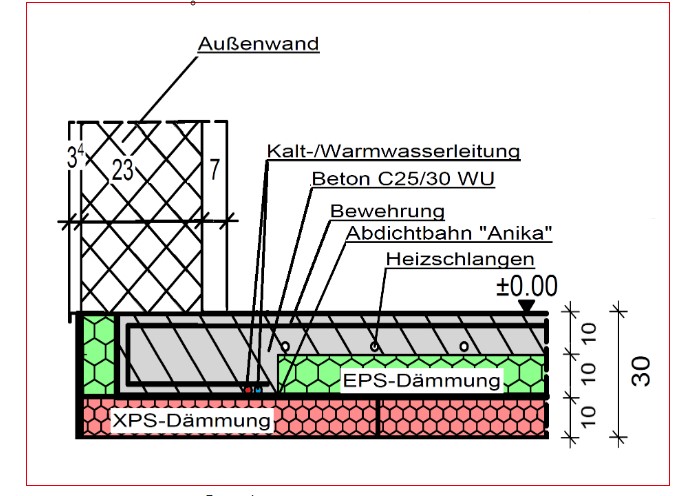

    Hallo zusammen in die Runde. Mein Name ist Micha aus Lychen /UM und ich hab mich extra wegen dieser Frage hier angemeldet, da mich das Thema gerade sehr beschäftigt und ich eine zeitnahe Entscheidung treffen muss.
    Am 28.09. wird unsere Thermobodenplatte (Schwedenplatte ISO) für unser Blockbohlenhaus angefertigt.

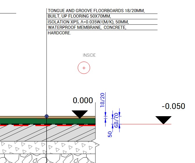

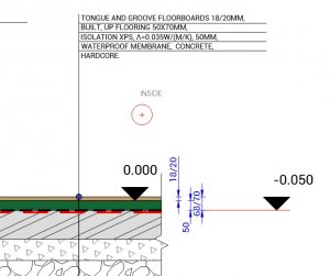

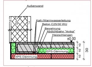

    Bisher wollten wir die Platte, die unsere Fußbodenheizung beinhaltet, als FFB nehmen, mussten jetzt aber aus verschiedenen Gründen umschwenken, so das jetzt noch ein Holzfußboden-Aufbau dazu kommt. Die Hohlräume sollen mit XPS Platten aufgefüllt werden, was mir wegen der Heizung widerstrebt. Ich muss der Hausfirma zeitnah mitteilen, ob ich den FB mit oder ohne diese Dämmung bestelle. Gibt es Alternativen, die die Wärme gut übertragen und die ich unter den Fußboden einfüllen kann oder gleich komplett weglassen? Vielen Dank, das ihr euch die Zeit nehmt, den Beitrag zu lesen und vielleicht sogar zu antworten und allen einen schönen Feierabend gewünscht. Angefügt noch 2 Schnittbilder.

    Was sollen das für Schnitte sein?
    Auf die FBH (Bodenplatte) Dämmung legen? Ernsthaft? Wie blöde kann so jemand sein, der so etwas vorschlägt.
    Was für ein Holzboden soll es werden? Dielen kann man auch direkt verkleben. Warum auf Trägerholz?

    Das linke Bild ist ein Schnitt der Bodenplatte, rechts der Fußbodenaufbau.
    Die Dämmung gehört mit zum Fußboden-Paket der Haus-Firma, daher meine Frage, ob ich diese abwähle. Und Nein, ich kann die Dielung nicht direkt auf den FFB legen, dann hätte sich die Frage ja erübrigt. Wir brauchen die Hohlschicht als Installationsebene, weil in der Bodenplatte keine Leerrohre für Elektro verlegt werden.

    Der Aufbau der Bodenplatte ist mir bekannt. Der Aufbau des Fußbodens ist aber nicht dabei. Am Handy sind auch Bilder nicht nebeneinander. Grundsätzlich ist das bauphysikalisch echt beschissen, den Boden auf Lagerhölzer (nicht verschrauben!!!) zu verlegen.
    Wenn du das schon machen musst, dann füll die Zwischenräume mit einer die Wärme leitenden (gebundenen) Schüttung auf.
