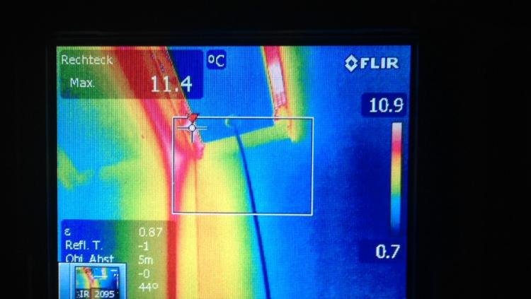

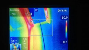

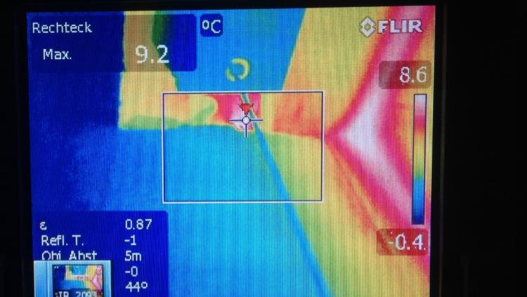

    ich habe gestern eine Thermografie für unseren Neubau (angeblich KFW 50 ENEV 2009) anfertigen lassen. Die Bilder zeigen den Jalousienkasten im EG und OG. Welche Aussagekraft haben diese Bilder
    ? Ich freue mich über Eure Hinweise. Vielen Dank.

    Ist der Kasten thermisch vom der Wand getrennt?
    Die roten Flächen deuten nämlich nicht darauh hin.
    Normalerweise sieht man das schon bei der Planung.

    Gute Frage. Das kann ich nciht wirklich beantworten. Erkennt man dies auf den Fotos?
    Ich vermute, dass dies evtl. an dem nicht installierten Dichtband im Außenbereich des Fensters liegt. Im unteren Bereich ist der ausgeschäumte Bereich durch das WDVS verdeckt. Im Bereich des Rolladenkastens ist der Bereich zwischen Fenster und Hauswand nicht mit Dämmmaterial oder einem Dichtband ausgestattet.

    Thermografieaufnahmen haben leider in den seltensten Fällen eine qualifizierte Aussagekraft, sofern man nicht alle Randbedingungen kennt. Witterung während der Aufnahme, Aufnahmezeit, Witterung vor der Aufnahme, Außentemperaturen, Innentemperaturen. Auch muss man was zur Konstruktion wissen.
    Wenn's ein Effizenzhaus 55 sein sollte, dürfte auch ein Baubegleiter involviert sein. Den könnten Sie fragen. Oder noch besser: Fragen Sie denjenigen, der die Aufnahmen angefertigt hat. Der sollte sie auch auswerten können.

    Die Innentemparatur betrug 22 Grad und die Außentemperatur -1 Grad.

    Ein Foto aus ähnlicher Perspektive ist auch immer gut um die Oberflächen und deren Emissionswerte einschätzen zu können. Ebenso benötig man Vergleichspunkte an der Wand................
    Ja nicht umsonst muss man für solch einen Lehrgang mehrere Tausend Euros zahlen. Mit einfach Fotos machen ist es nicht getan.

    Tag,
    ohne einen Cent für einen Lehrgang bezahlt zu haben wage ich mich mal aus dem Fenster und würde sagen:
    - man erkennt hier nicht etwa einen Rolladen sondern eine Außenjalousie im nach unten offenen Kasten und schräg von unten nach oben in den 1.) linken Laibungs- und 2.) rechten Laibungswinkel "geblickt"
    - man erkennt außerdem, in dem offenen Kasten stehen rd. 9 bis 11 Grad über der Umgebungsluft liegende Temperaturen an
    ...Vermutung: es fehlt an Dämmung im Sturzbereich, oder Kasten wird durch Undichtigkeiten/Lecks mit Innenraumluft geflutet

    Ganz einfach,weil anhand eines solch eingestellten Wärmebildes niemand genaues sagen kann.
    Selbst ein Profi nicht.(der diese Prüfanordnung nicht selbt erstellt vor Ort hat )
    Zu solch einer Prüfung müssen sämtliche Randbedingungen bekannt sein.
    Auch die Prüfergebnisse müssen dann interprpetierbar sein.
    Ein Laie denkt sofort "rot" böse-"grün" gut. Aber so einfach ist das nicht.
