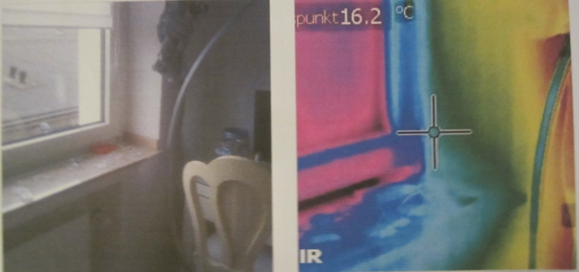

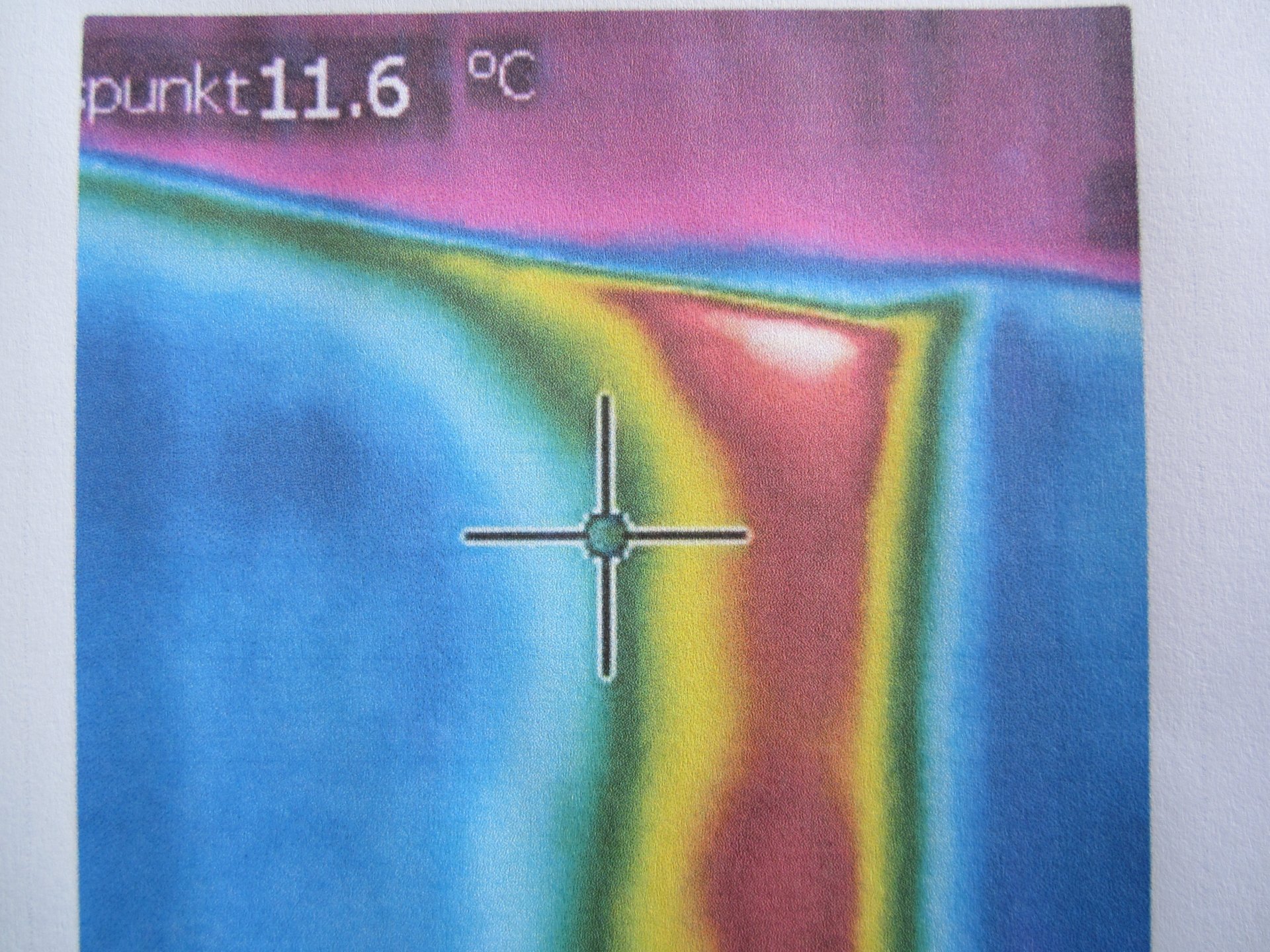

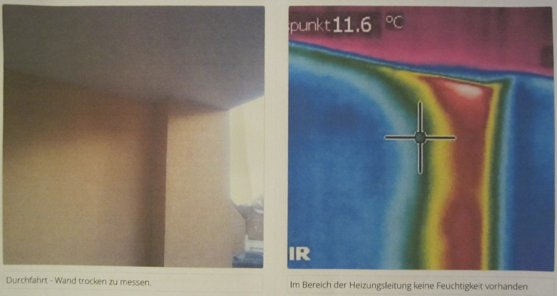

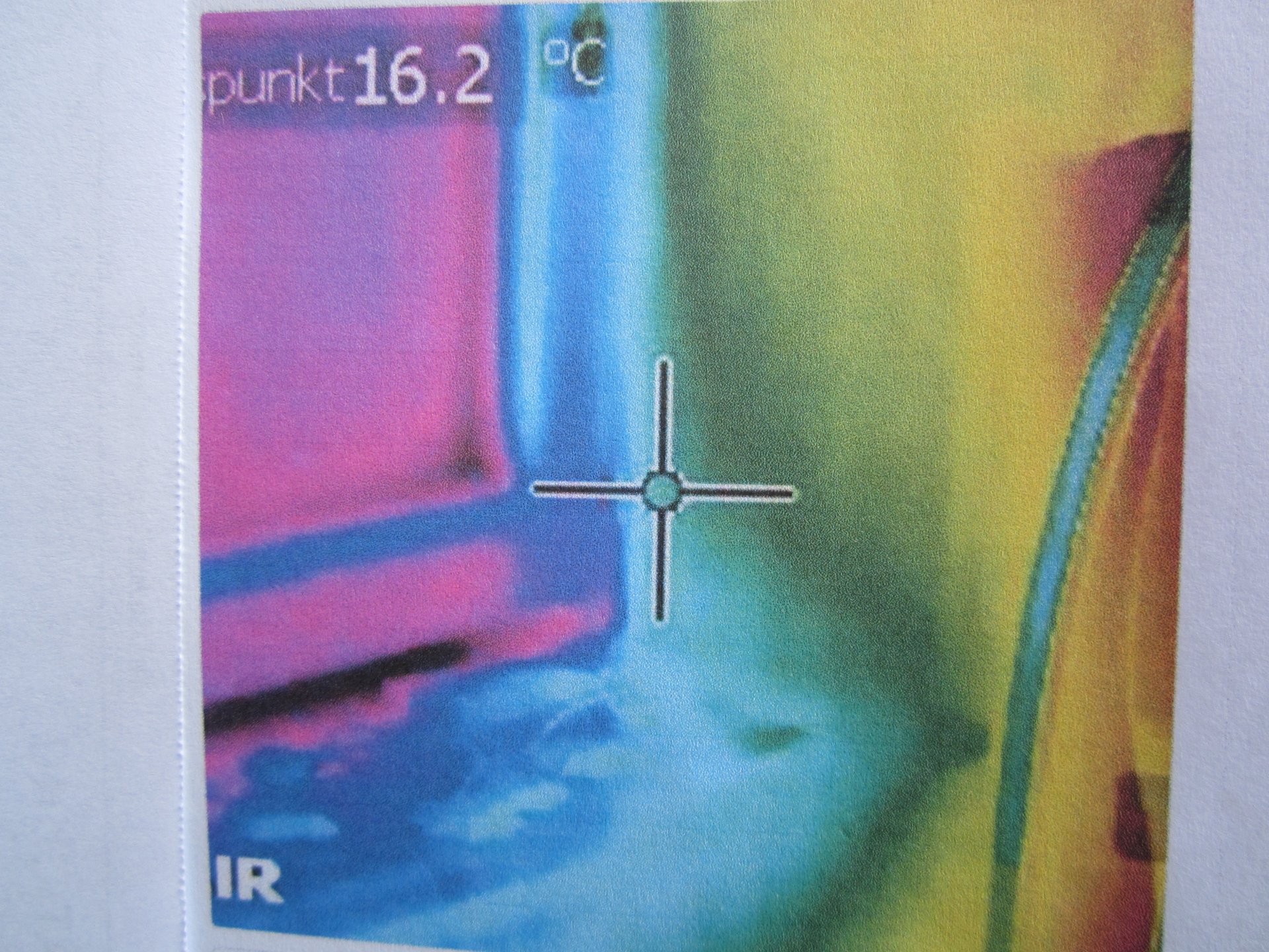

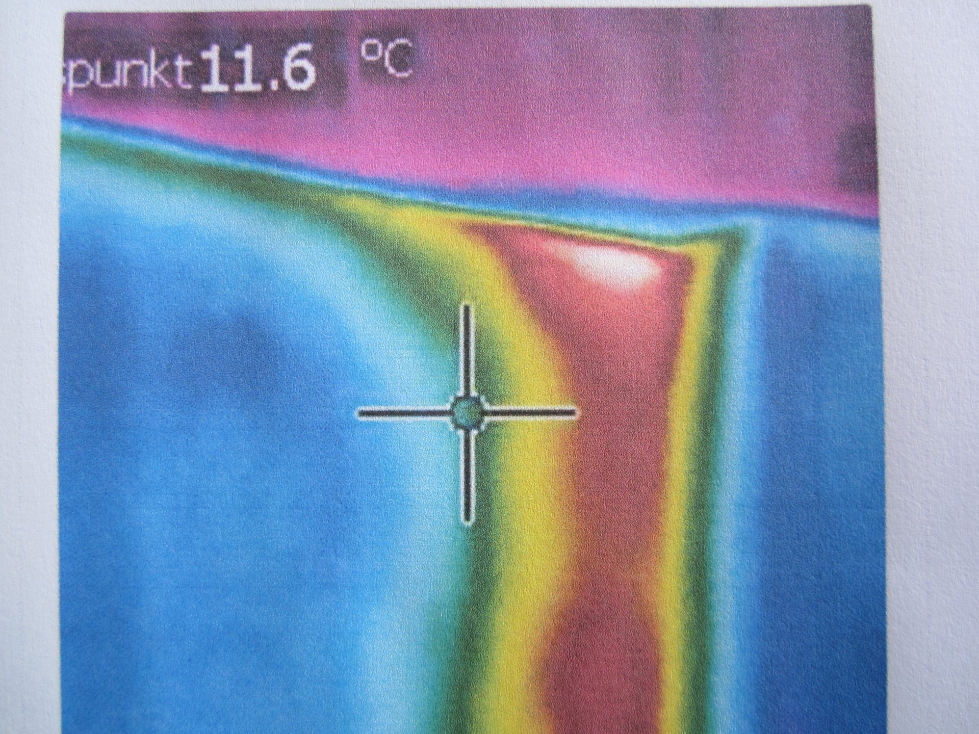

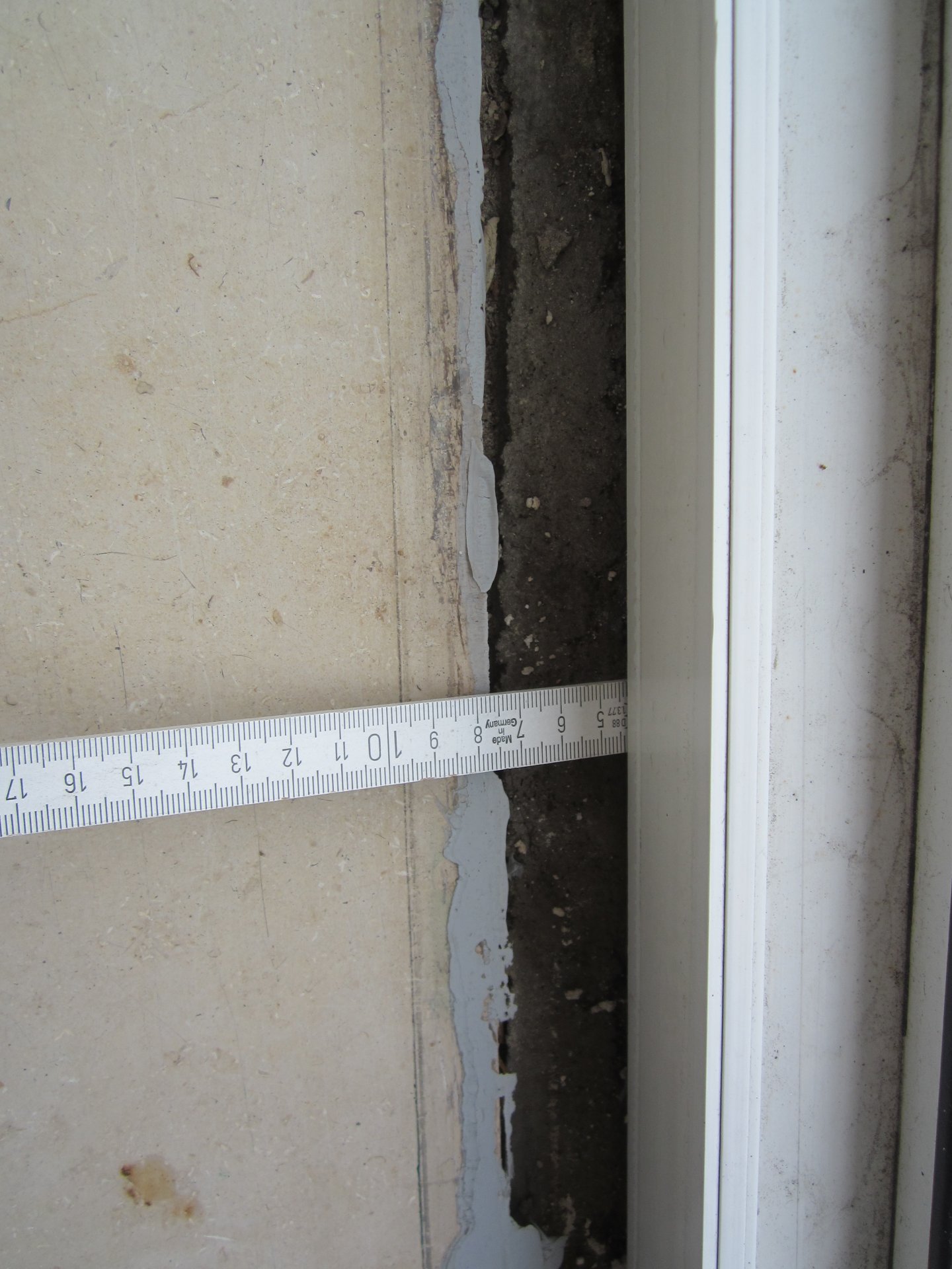

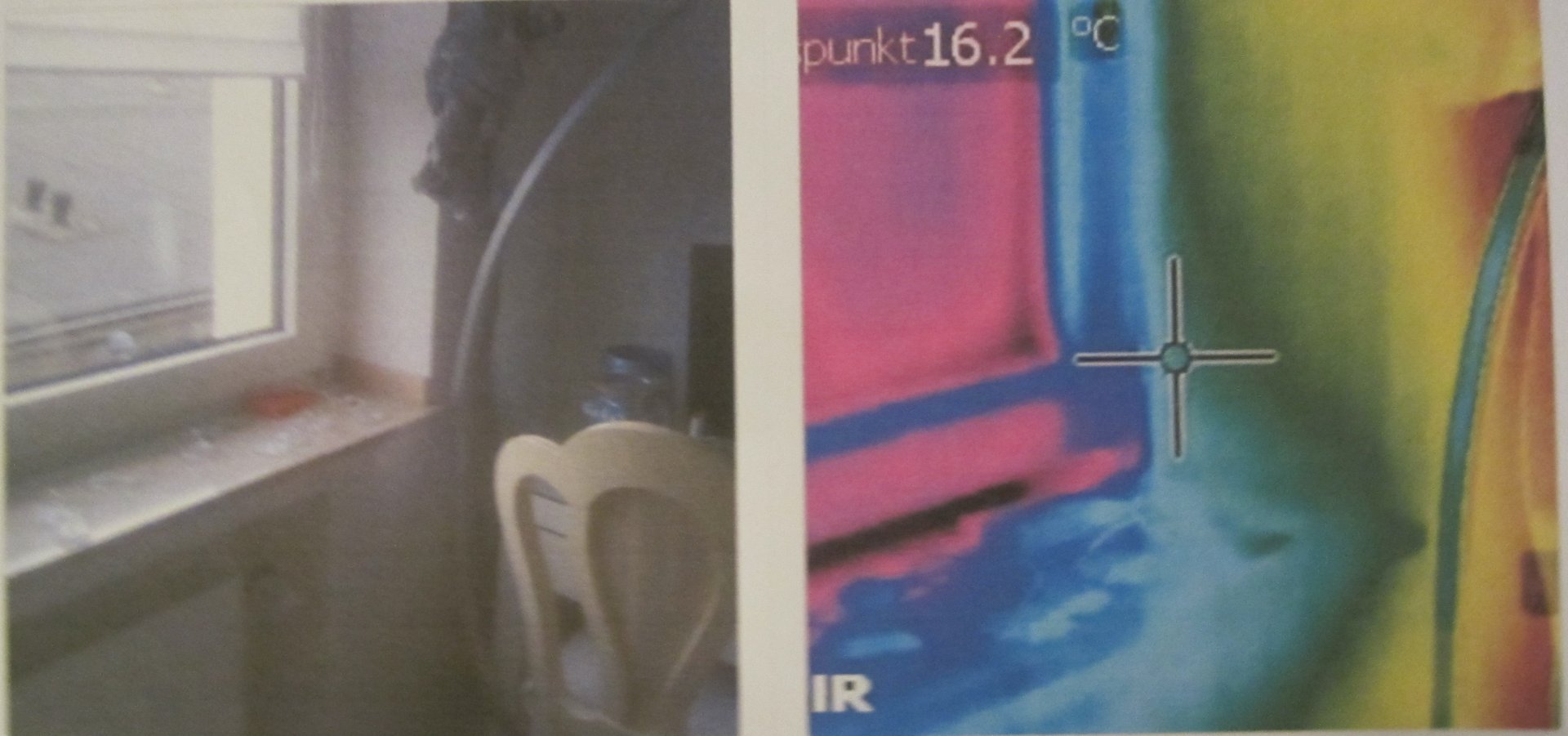

    Guten Tag, im Anhang gebe ich 2 Bilder Thermographien , jeweils 1x innen einen Fensterabschnitt und 1x außen eine Durchfahrt mit Deckenisolierung aus Styrophor.
    Suche eine Erklärung für beide Bilden.
    1.) Aufnahme zeigt eine Durchfahrt.
    Die lila Fläche ist eine Hausdämmung aus Styrophor. Mir wurde gesagt, dass diese Farbe eine der kalten
    Flächen darstellt. Nun bin ich erstaunt, dass bei einer Aussentemperatur von 12°C die Hausdämmung unter dem
    darüber liegenden Wohnraum die kälteste Stelle darstellen soll.
    Die unisolierten Stellen am Haus / Durchfahrt sind mittelblau.

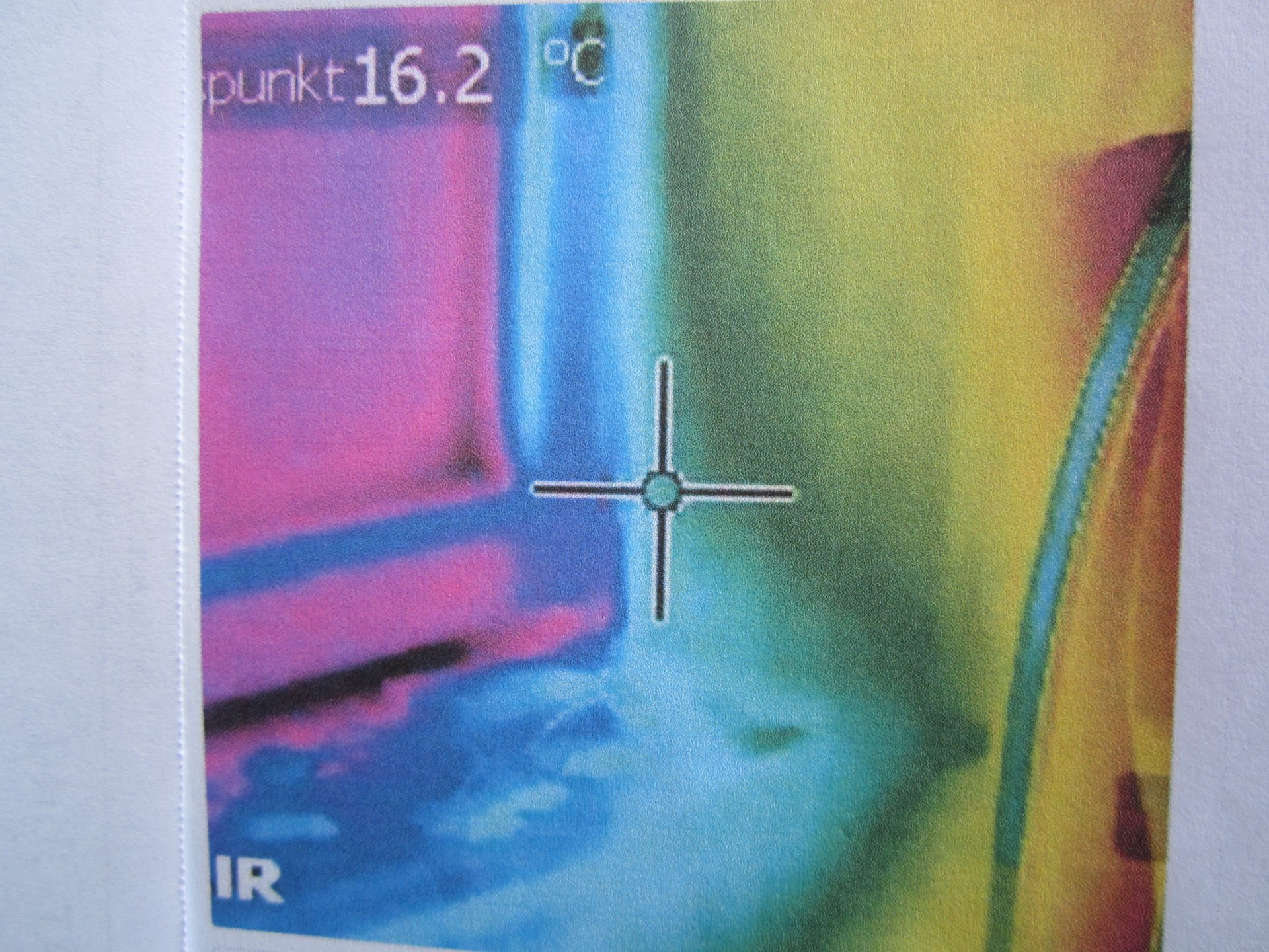

    2.) Fenster Aufnahme von Innen.
    Hier frage ich mich, ob der schwarze Streifen die kälteste Stellen darstellt, (?) Oder ob dies bedeutungslos ist.
    Ganz rechts ist schon außerhalb der Durchfahrt und daher mit einem dunkleren blau sichtbar. (dieser Bereich ist für mich nicht relevant)
    Kann mir jemand etwas zu den 2 Fragen sagen?
    Oder ist die Farbskala lila blau schwarz ?
    oder blau lila schwarz ?
    Danke

    Wo ist die Legende? Und wo sind die zugehörigen Echtfarbaufnamen?

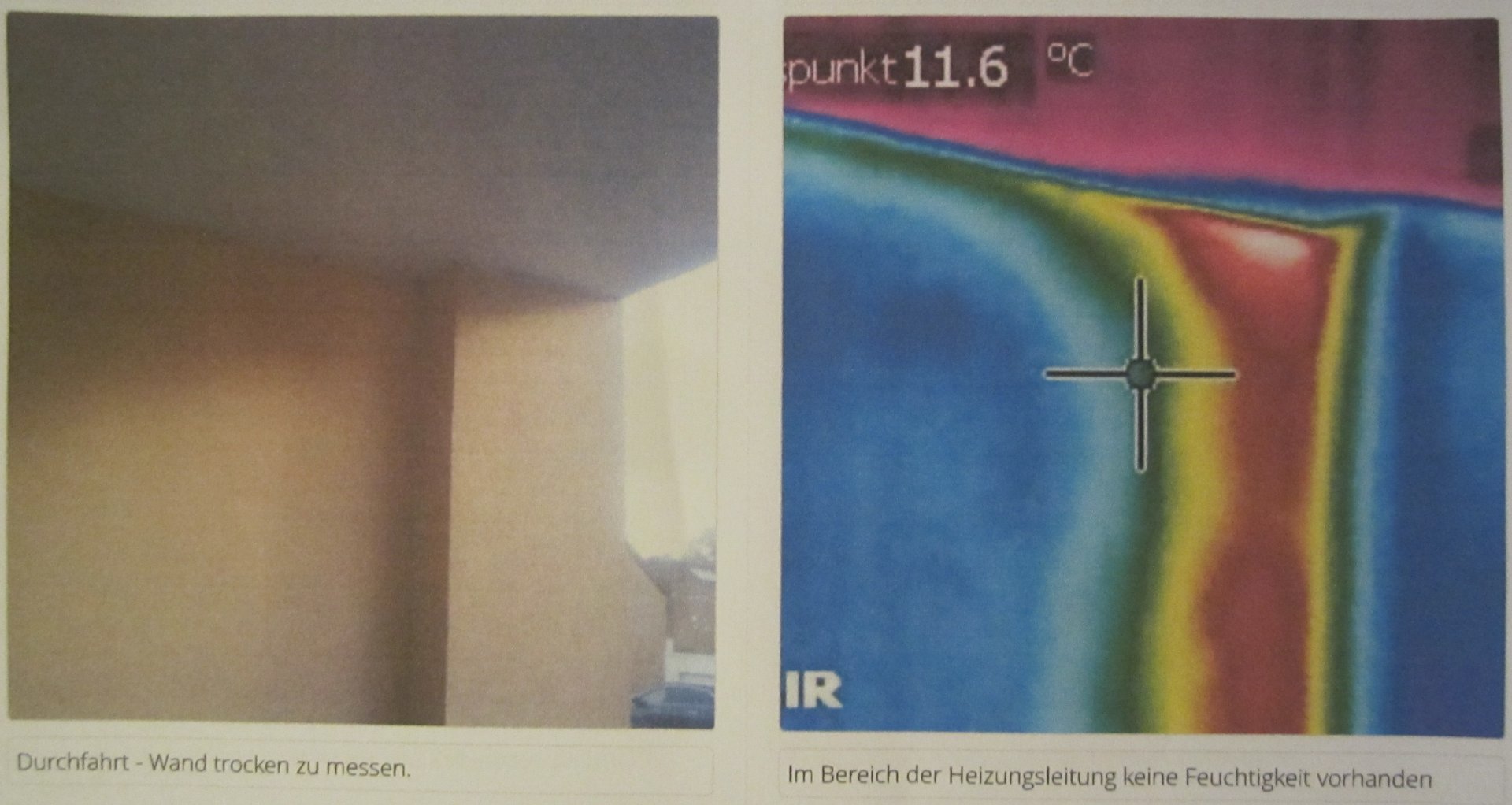

    Alles in Ordnung. Nur etwas kühl. für das linke Bild mit der Nr. 0225
    Bild Nr. 0224 zeigt in der Hofdurchfahrt (außen) die Heizungsleitungen, die nicht defekt sind und kein Wasserschaden sichtbar ist.

    Das sind sie doch die Aufnahmen 0224 und 0225.

    Man kann Thermografien nur interpretieren, wenn man die Außentemperatur und die Raumtemperatur zum Meßzeitpunkt kennt und wenn man an den Thermogrammen wenigstens eine Farbtemperaturskala hat.
    Furchtbar, wenn jeder jetzt mit einer billigen ThermoCam rumwünschelt und gar nicht weiß was er da macht.

    Das war ein Fachmann !!!!! von einem Unternehmen. Eine Farblegende gab es nicht dazu, sonst würde ich ja nicht nachfragen. Ich kann mir aber auch nicht vorstellen, dass schwarz die wärmste Stelle auf einer Thermographie ist.
    Aber danke für den Tip, dass die Fachfirma nur mit einer billigen ThermoCam gearbeitet hat. Das ist eine wertvolle Information.
    Die Außentemperatur ist zum Zeitpunkt 12°C (siehe Aufnahme 0224 [das ist im Außenbereich])
    und innen ist die Raumtemperatur zum Messzeitpunkt 19°C und 0,5m vor dem Fenster 17°C.

    Das ist eher ein "Lachmann" - der bei einer Temperaturdifferenz von 5-7 K eine Thermografie zur Wärmebrückenermittlung vornimmt? Gemäß einschlägigen Regeln zur Bauthermografie sollte die Temperaturdifferenz innen-außen mind. 15 K betragen.

    Über das Fenster läuft Wasser in den Raum und zur Wärmebrückenermittlung wollte der FA zu Außentemperaturen um 0°C wiederkommen. Jedoch sollte es auch nicht regnen, auch nicht windig sein, keine Sonne etc....... leider hat das nie gepasst im letzten Winter.
    Was mich nur wundert, ist, dass er mitteilte, das es an dem Fenster Kühl sei und sonst alles in Ordnung. Also auch nicht feucht. (hat ja auch Wochen zu vor nicht geregnet - Also keine Kunst so etwas zu bescheinigen) Mich interessierte es einfach was der schwarze Streifen auf der Thermographie bedeutet.
    Auch scheint das Fensterglas (lila) Bild 0225 die gleiche Isoliereigenschaft zu haben wie die Styropordämmung (lila) Bild 0224 oberhalb der Durchfahrt zu haben.

    Deine Interpretationen der Farben sind alle Quatsch.
    Wenn ich meine Thermokamera auf "Auto" einstelle, dann checkt sie den Hotspot und den Coldspot im Messfeld und spreizt dazwischen das Farbfeld (z. B. von 10,2°C an Fenster bis 66°C am Heizkörper) und auf dem nächsten Bild ist die Spreizung dann nur zwischen 13 °C und 21 °C). Damit haben die Farben nicht unbedingt immer die gleiche Temperatur.
    Man kann eine Thermografie natürlich auch fest skalieren und die Skala z. B. begrenzen auf 9 °C bis 25 °C. Dann skaliert die Kamera die Farben immer fix zwischen diesen Grenzen und die Farben sind tatsächlich immer die gleiche Temperatur und dann stellt die Kamera alle Flächen die kälter als 9 °C sind schwarz dar und alle Flächen die wärmer als 25 °C sind werden weiß angezeigt.
    Da wir aber zu deinen Thermogrammen keine Farbskalen haben, können wir nix auswerten.
    Bei der Temperaturspreizung von nur 5-7 Grad innen-außen ist die Erstellung eines Thermografieberichtes sowieso lächerlich.
    Welche Kamera und welche Auswertesoftware wurde denn verwendet?

    Guten Tag,
    .... na dann gehe ich davon aus, dass auf der farbigen Bildgebung (der schwarze Streifen) nur das Mauerwerk durchschimmert, welches den schwarzen Streifen auf der Thermographie
    zeigt. Die Kunststoffleiste ist nur lose aufliegend. Das Silikon haftet seit Jahren nicht mehr.
    Das bei bei Entfernen der Kunsstoffleiste sich Mauerwerk zeigt ist wohl für ein Standardbauweise geschuldet.
    Hoffte auf eine Erklärung für den hohen Heizungsverlusst, da unmittelbar der Heizungskörper darunter seitzt.
