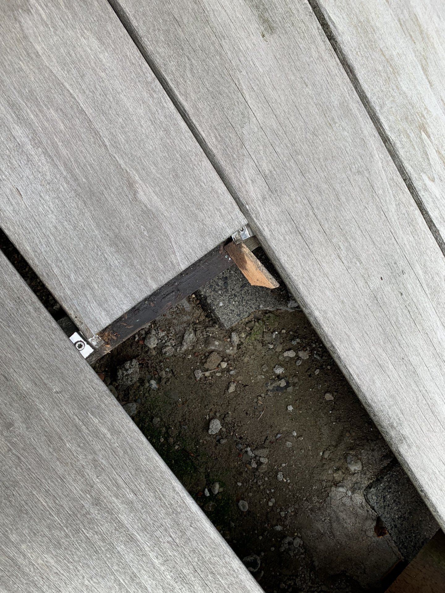

    wir beim Hausbau vor ca. 5 1/2 Jahren eine Holzterrasse aus Thermoholz der Firma Hagensiecker bauen lassen.
    Dieses Holz wurde uns als sehr langlebig und stabil angepriesen.
    Leider hatten wir bereits nach einem Jahr defekte Bretter, die wir kostenlos ausgetauscht bekommen haben.

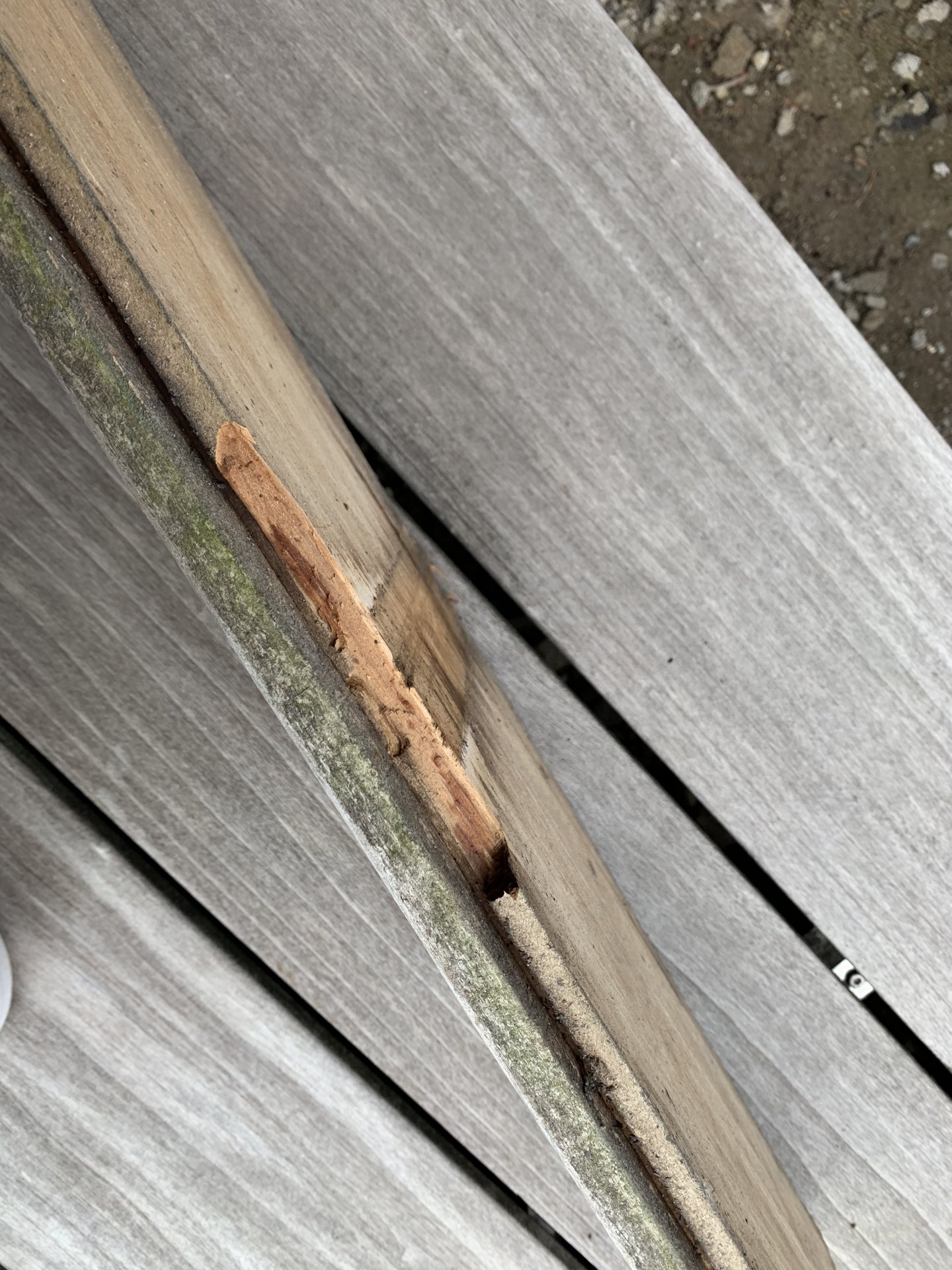

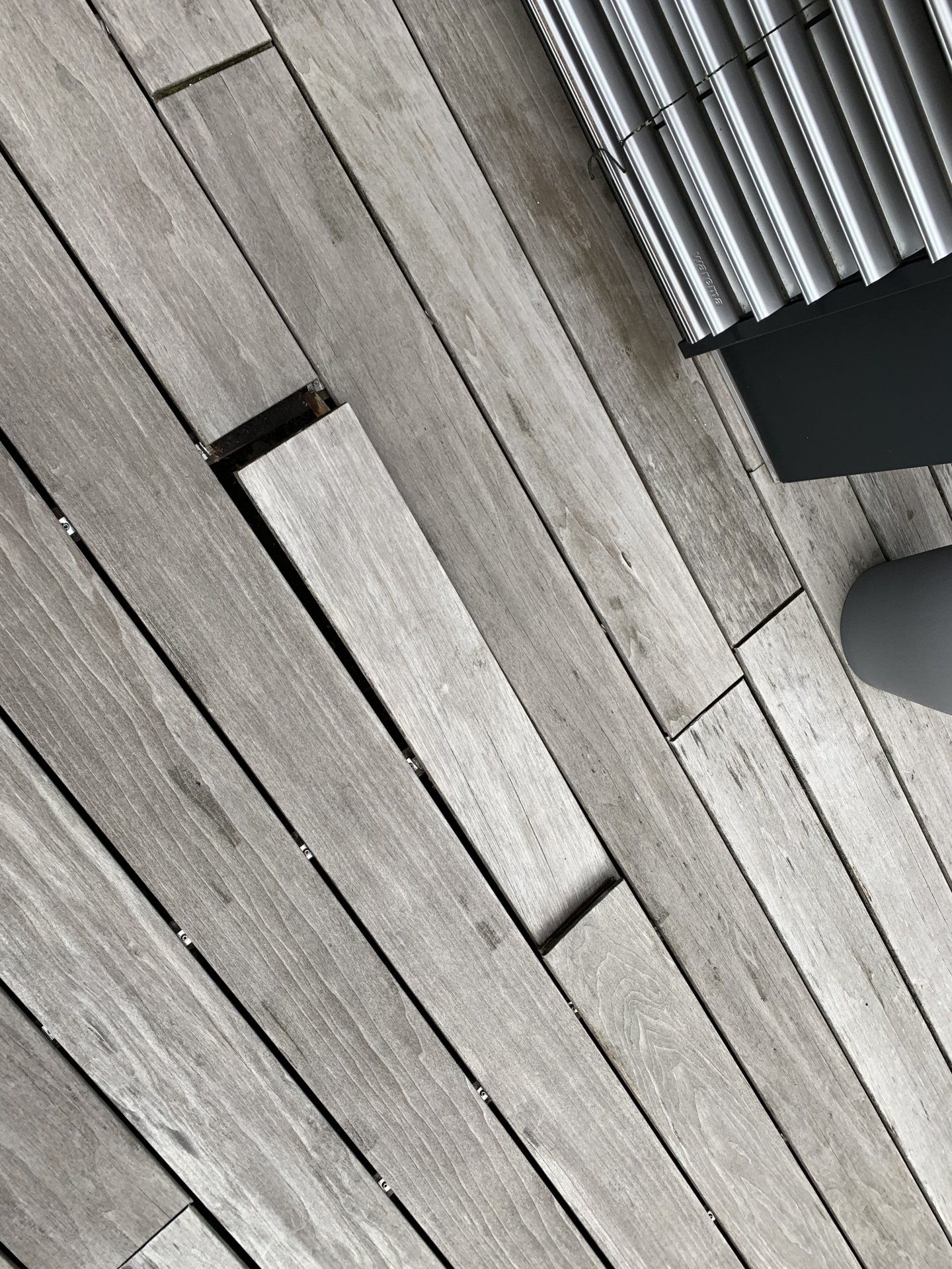

    Nun, nach 5 1/2 Jahren sind wir schon einer Stelle eingebrochen und haben viele Stellen, die zu brechen drohen, da das Holz morsch geworden ist und Pilzbefall hat. Unseres Erachtens handelt es sich hier auch um einen versteckten Mangel, da das Holz von außen keine Schäden aufgewiesen hat, als wir es geliefert bekommen haben. Hagensiecker ist ja insolvent gegangen. Wir vermuten eine nicht vernünftige Behandlung des Holzes kurz vor der Insolvenz.
    Der Gala Bauer schiebt den Fehler nun auf die Holzqualität, der Holz-Großhändler auf die falsche Verlegung.
    Wir wissen nun nicht, wie wir weiter verfahren sollen.
    (haben vor Ablauf der 5 Jahre ein Gutachten des ganzen Hauses machen lassen. Im Gutachten auch unsere Terrasse zum Teil bemängelt)
    Unseres Erachtens würden wir dem Galabauer eine Neuverlegung abverlangen und den Holzgroßhändler bitten, neues Holz zu liefern. (Rückabwicklung der Lieferung)
    Wer kann uns im vorliegenden Fall einen Rat geben?

    Das Stichwort KONSTRUKTIVER Holzschutz ist für fast alle ausführenden Unternehmen ein Fremdwort.
    Zu den angeführten Bildern gibt es folgendes zu sagen:
    Der Längsstoss der Bretter wurde über der Unterkonstruktion ausgefürt, hier sammelt sich Schmutz bzw. Staunässe, hat zur Folge das die Unterkonstruktion verrottet
    Offensichtlich ist ebenfalls das baulich einer geringer Bodenabstand notwendig ist, hier hätte zwingend eine Unterkonstruktion aus Aluminium verwendet werden müssen.
    Ebenfalls die Befestigung der Bretter mittels Nuten ist nicht optimal, hier sammelt sich ebenfalls Wasser, führt zu Staunässe, Bretter verrotten.
