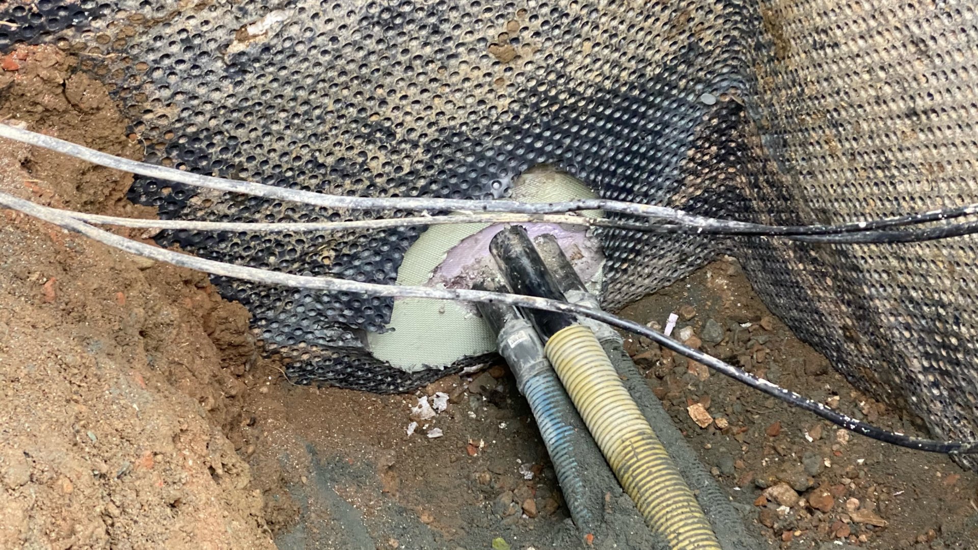

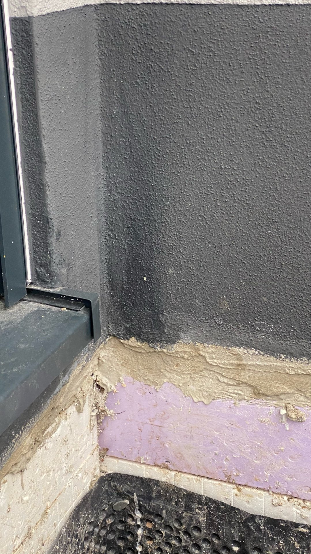

    Wir haben einen Keller mit weißer Wanne, außen thermisch abgedichet. An einem Rücksprung haben wir immer Kondensat. Anfangs dachten wir, das wäre die Mehrsparte, haben aufgraben lassen. Dann ließen wir das Loch offen, so dass ggf. die Wärme, die durch die Mehrsparte entweichen könnte, direkt an die Luft abgegeben werden kann, um zu sehn, ob das Kondensat weggeht. Es ist immer noch da, wandert aber. Jetzt bei den tiefen Temperaturen friert es sogar. Wir haben den Verdacht, dass die Ecke nicht richtig angedichtet ist. Wenn man den Finger in den Spalt steckt, kommt warm raus. Bauleiter schüttelt wich, sagt, geht ihn nichts an, sei Außenbereich. Hört sich fast so an, als ob wir eine Wärmeader im Garten hätten. Frei nach Reinhard Mey hab Erdöl im Garten.
    hat jemand eine Erklärung?

    Habt ihr da in der Nähe irgendwas innen, Abluft Wäschetrockner mit Rohr in der Wand oder sowas in der Richtung ?
    wo ist die mehrsparten Einführung ? Sehe sie nicht auf dem Bild. Wie wurde geprüft bzw sichergestellt dass sie dicht ist ? Wie sind die Stelle von innen aus ?

    Wir wohnen noch nicht drin. Also kein Wäschetrockner drin. Die Mehrsparte ist links davon. Diese ist abgedichtet, mit laser Temperatur gemessen, da kommt nichts raus. Wir haben den Spalt in der Dämmung (Rosa) in Verdacht. Als das Loch noch offen war, war ja auch das Kondensat noch da. Zu dem Zeitpunkt hätte keine warme Luft mehr an die Stelle gekonnt, da das ja offen war.

    Innen ist die Wand gleichmäßig warm, das haben wir getestet, aus der Ecke außen kommen 5-7grad wärmer raus, wenn man den Finer in die Ecke steckt, spürt man das auch. Könnte das Leck am Stoß der Dämmplatten liegen? der beton wärmt sich ja innen auf und kann -normalerweise die Wärme nicht abgeben, eben nur, wenn da irgendwo nicht richtig abgedichtet ist?
    Wir werden nächste Woche mal jemand mit einer Wärmebildkamera holen. Solange es so schön kalt ist, müsste man das ja gut lokalisieren können.

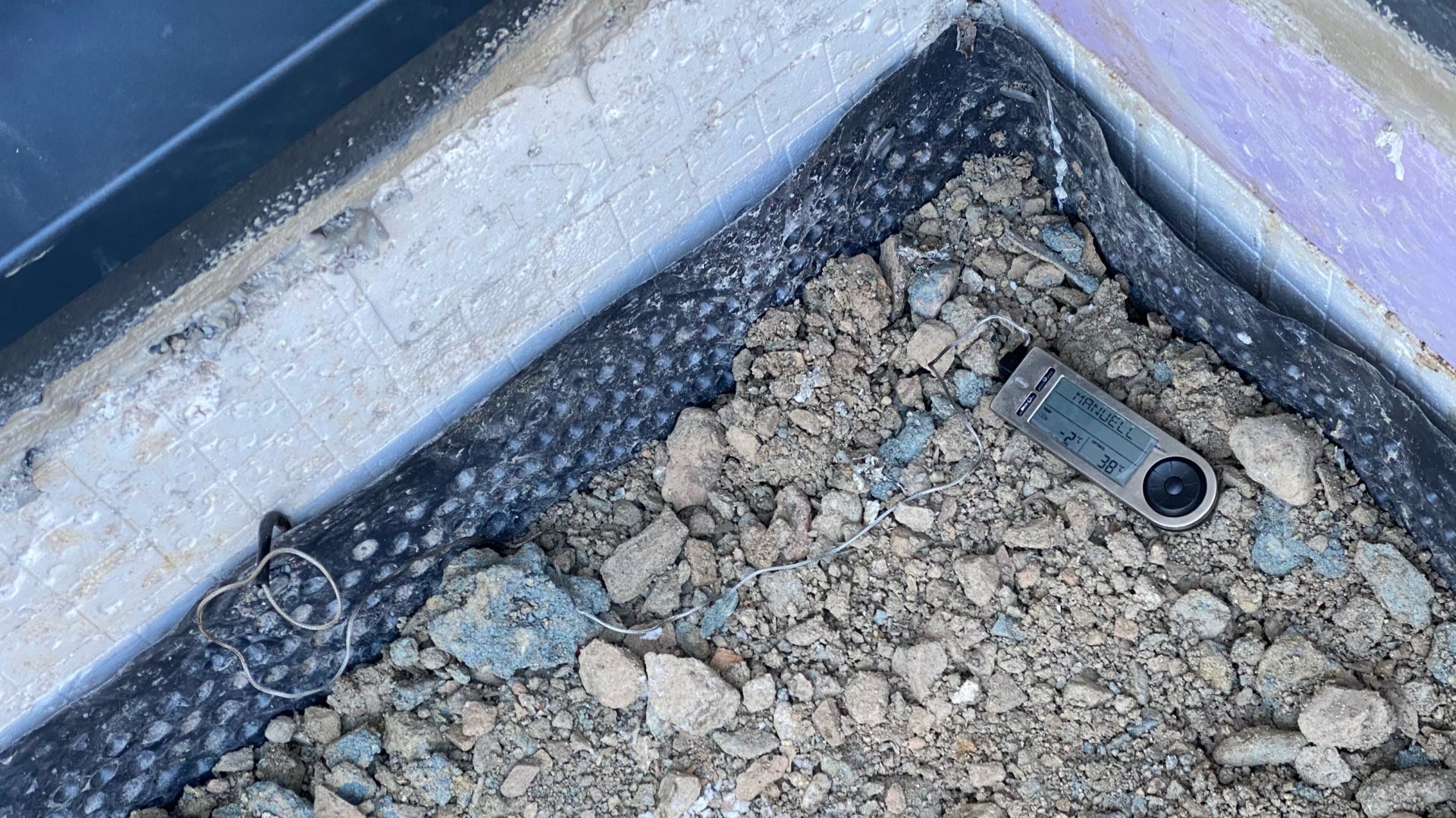

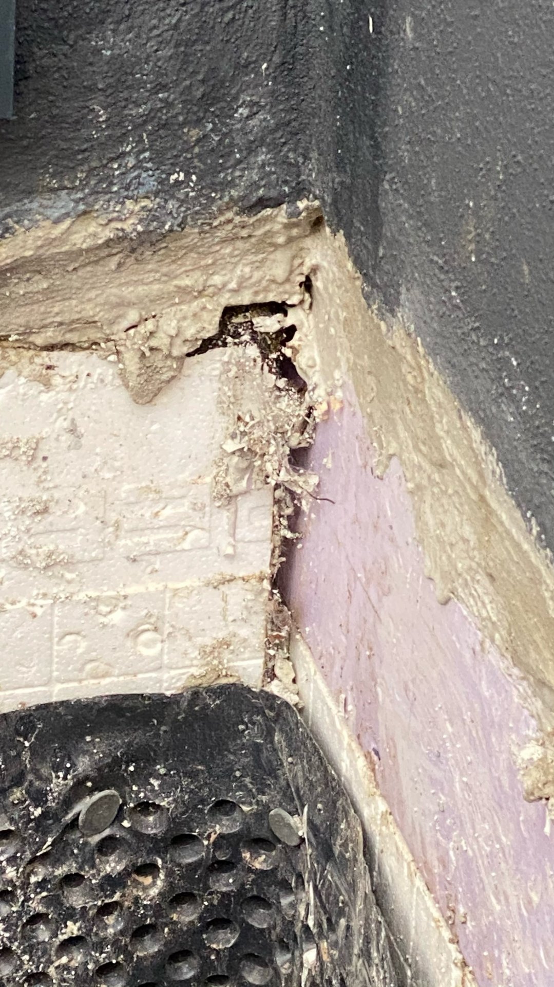

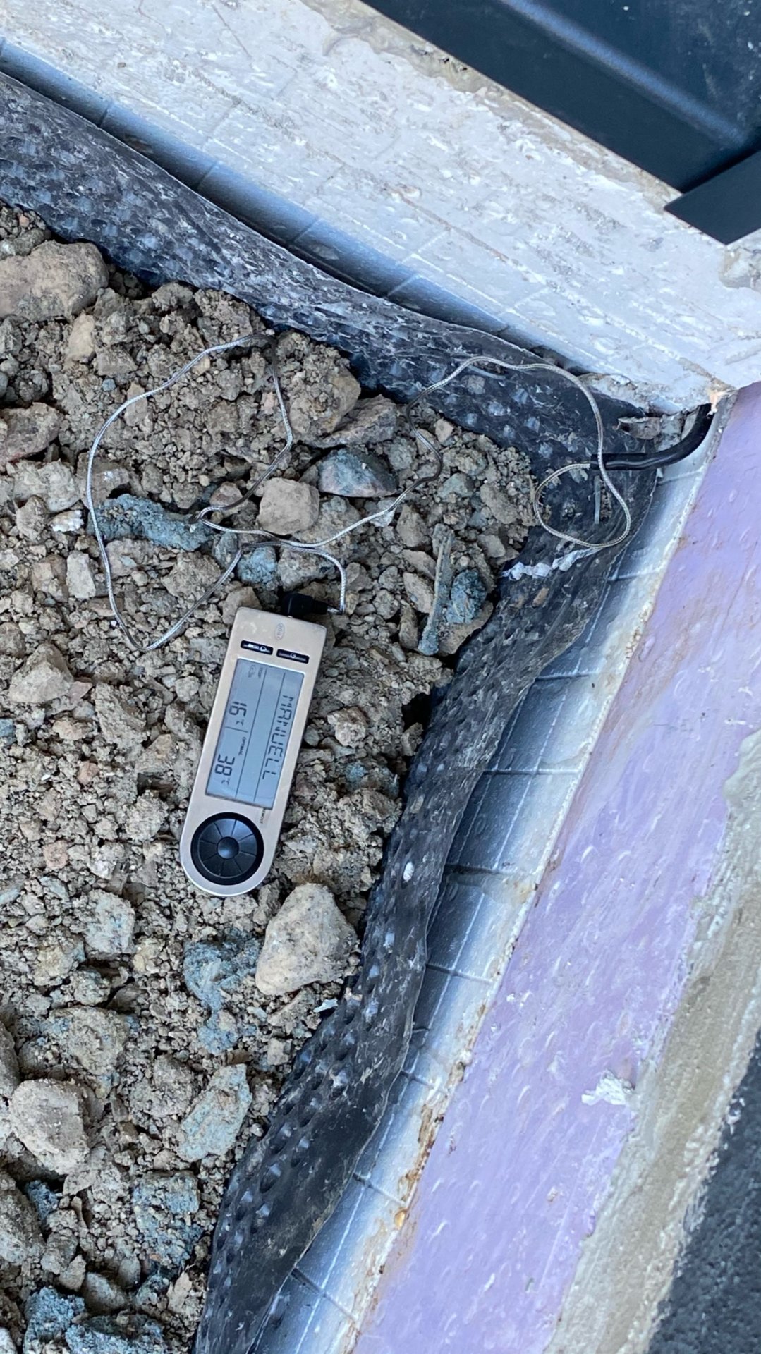

  11. #11 Silkilein, 14.02.2021
    Silkilein
    Silkilein
    07.02.2021
    38
    E840AD00-630A-42F7-971D-087EF9D55E6C.jpeg 0D64BE4D-0213-45F2-959A-CA05A39A7C09.jpeg
  12. #12 Silkilein, 14.02.2021
    Silkilein
    Silkilein
    07.02.2021
    38
    Das kommt direkt aus der Ecke mit 16 grad+, 50 cm daneben (darunter Mehrsparte) ist es -2 grad. Man sieht auch, dass die Dämmung aufklafft. Wird wohl nichts anderes übrig bleiben, wenn der BU nochmals aufgräbt und ordentlich abdichtet
