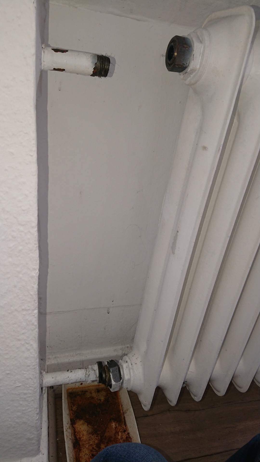

    ich habe mal eine robuste Frage: Wie schaffe ich meine ca. 5 mm zusätzlichen Platz, um das Ventil am Radiator-Heizkörper (siehe Foto) auszutauschen (für hydraulischen Abgleich)?
    Also ich habe schon öfter Ventile gewechselt etc. auch alle dicht. Aber dabei hatte ich auch den Heizkörper getauscht. Diese möchte ich dranlassen, brauche aber oben etwas Platz, um das alte Ventil herausnehmen zu können (Stichwort Konus) und das neue gleicher Baulänge wieder rein. Gibt es da einen Trick?
    Der Heizköper steht jeweils auf diesen 2 Haltehaken. Dadurch wird ein Verschieben des Heizkörpers ja verhindert oder man muss ihn anheben. Mit den neuen Heizkörpern (z.B. Typ 22) funktioniert das ja. Die Schrauben oben löse ich natürlich! Irgendwie ein Henne-Ei-Problem.
    Ich hoffe, ich konnte mein Problem verständlich erklären und freue mich auf Antworten.

    Wenn es wirklich nur um 5mm geht so viel Luft ist locker wenn du unten die Verschraubung am Rücklauf aufmachst und den Radiator zur Seite drückst
    Beim entleeren besonders gut aufpassen wegen dem Teppich Boden

    ja das mit dem zur Seite drücken geht ja nicht so einfach, wegen der Haltebügel und der Form des Heizkörpers. Der Heizkörper müsste auch gleichzeitg nach oben gedrückt werden. Den Rücklauf möchte ich ungern lösen, weil die Verbindung deutlich älter und schwergängier ist, als die oben am etwas neueren Ventil.

    Ich würde es mit einem Wagenheber versuchen. Die läppischen 5 mm sollten sich doch wegdrücken lassen. Die Rücklaufverschraubungen müsstest Du aber schon lockern.
    Soll ich mal ehrlich sein?
    Ich bin auch ein Anhänger gut abgeglichener Heizungsanlagen, aber das wäre mir der Aufwand nicht wert. Solange die Ventile nicht defekt sind, würde ich die nicht anrühren.

    Das ist für den hydraulischen Abgleich, den die KfW haben will. Meiner Meinung nach macht das Thermostat ja eh zu, wenn der Raum warm ist, das regelt sich doch alles automatisch, gab nie Probleme. Aber nein! Das möchte ich jetzt nicht diskutieren, ich muss die Ventile tauschen :-(

    Also ich habe wiedermal ein Ventil getauscht. Zum Glück ist es ein kleiner Heizkörper, da kann man das noch alleine machen. Aber elegant ist das wirklich nicht, was da 50 Jahre lang verbaut wurde, sehr montageunfreundlich. Mit einem festen Ruck war er dann lose und mit etwas Klopfen auf wieder drinnen. Die neuen Heizkörper kann man wenigstens auf der Halterung (etwas, aber ausreichend, wenn es richtig gemacht wurde) horizontal verschieben, dann hat man auch Platz am Ventil.
