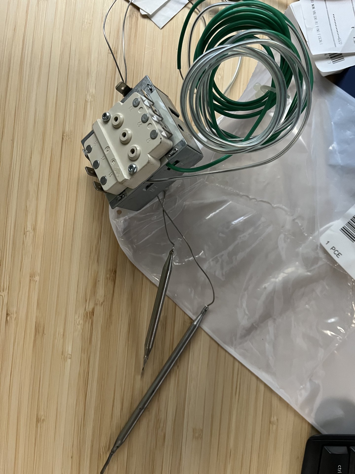

Diskutiere Thermostatfühler Wasserboiler im Heizung 1 Forum im Bereich Haustechnik; Hallo zusammen, ich möchte das Thermostat für meinen Hoval Wasserboiler wechseln. Das Thermostat ist einfach zu wechseln aber ich verstehe nicht...
  1. herby1
    herby1
    29.08.2024

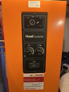

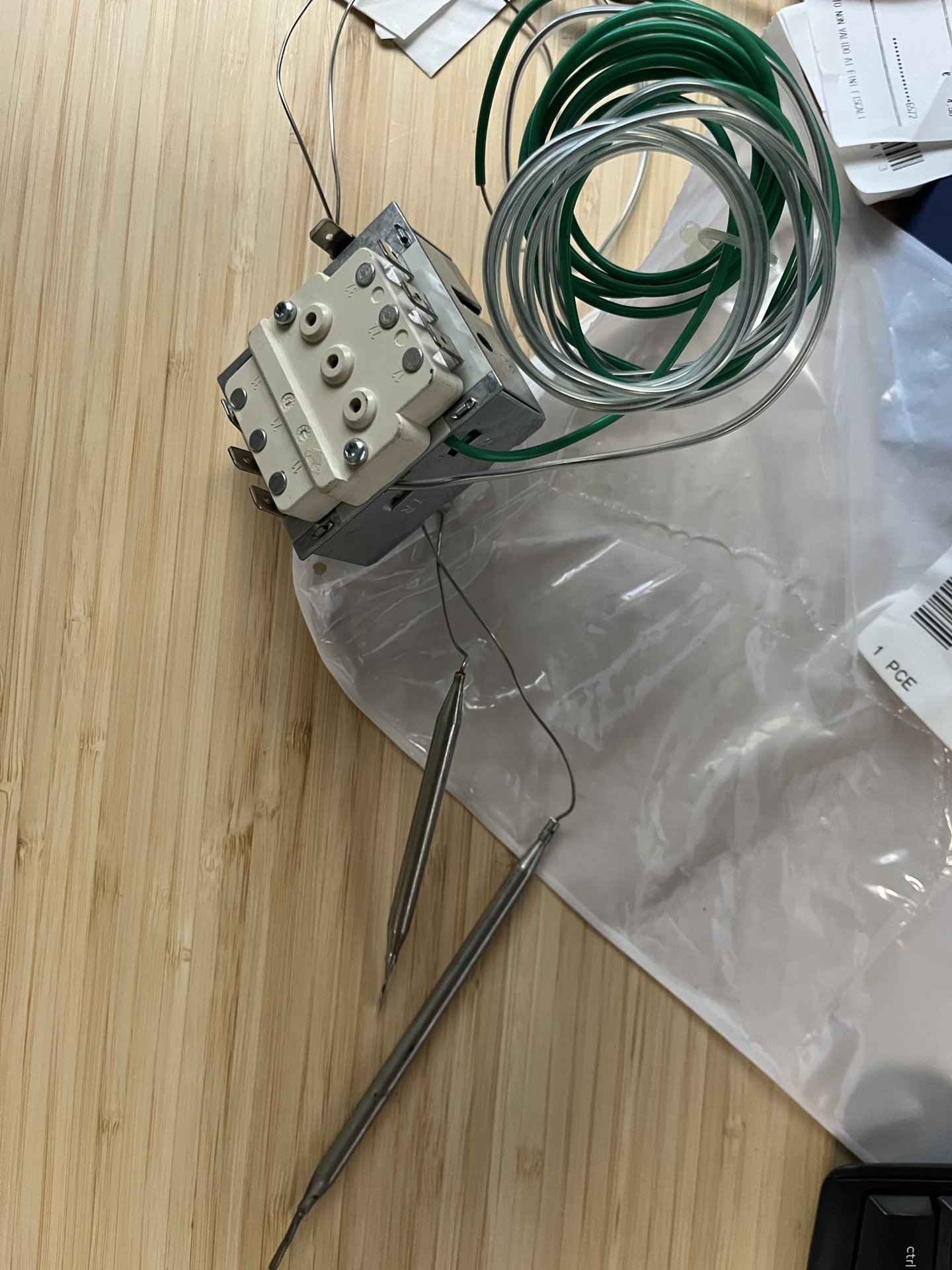

    ich möchte das Thermostat für meinen Hoval Wasserboiler wechseln. Das Thermostat ist einfach zu wechseln aber ich verstehe nicht wie man die 2 dazugehörigen Fühler wechselt? Diese sind in einem Loch gesteckt und wenn man dran zieht bewegt sicht nichts.
    Vielen Dank für jeden support.
  2. #2 Fred Astair, 29.08.2024
    12.892
    6.723
    Da steckt vermutlich ein gewelltes Messingblech drin, was die Fühler an die Wandung presst.
    Mit einer Spitzzange zusammen mit den Fühlern rausziehen.
  3. herby1
    herby1
    29.08.2024
    Vielen Dank für deine rasche Antwort.

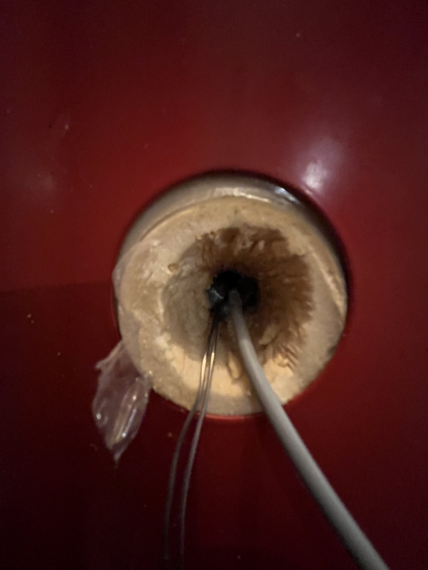

    Das mit dem Wellblech kenne ich und habe es am unteren Fühler.
    Diese 2 Stecken in einer Art grauen Styropor oder ähnlichem drin. Da komme ich mit der Zange gar nicht durch. Oder soll ich dieses Styropor oder was das auch sein mag entfernen? Stück für Stück rausholen? Wir haben gerade kein warmes Wasser und müsste es dringend tauschen.
    Vielen lieben Dank nochmals
  4. #4 Fred Astair, 29.08.2024
    12.892
    6.723
    Fühlerfixierung mit Styropor kenne ich nicht. Erscheint mir widersinnig.
    Wenn dem so ist, kannst Du das Zeug bedenkenlos rauspopeln. Etwas Besseres findest Du hinterher allemal.
