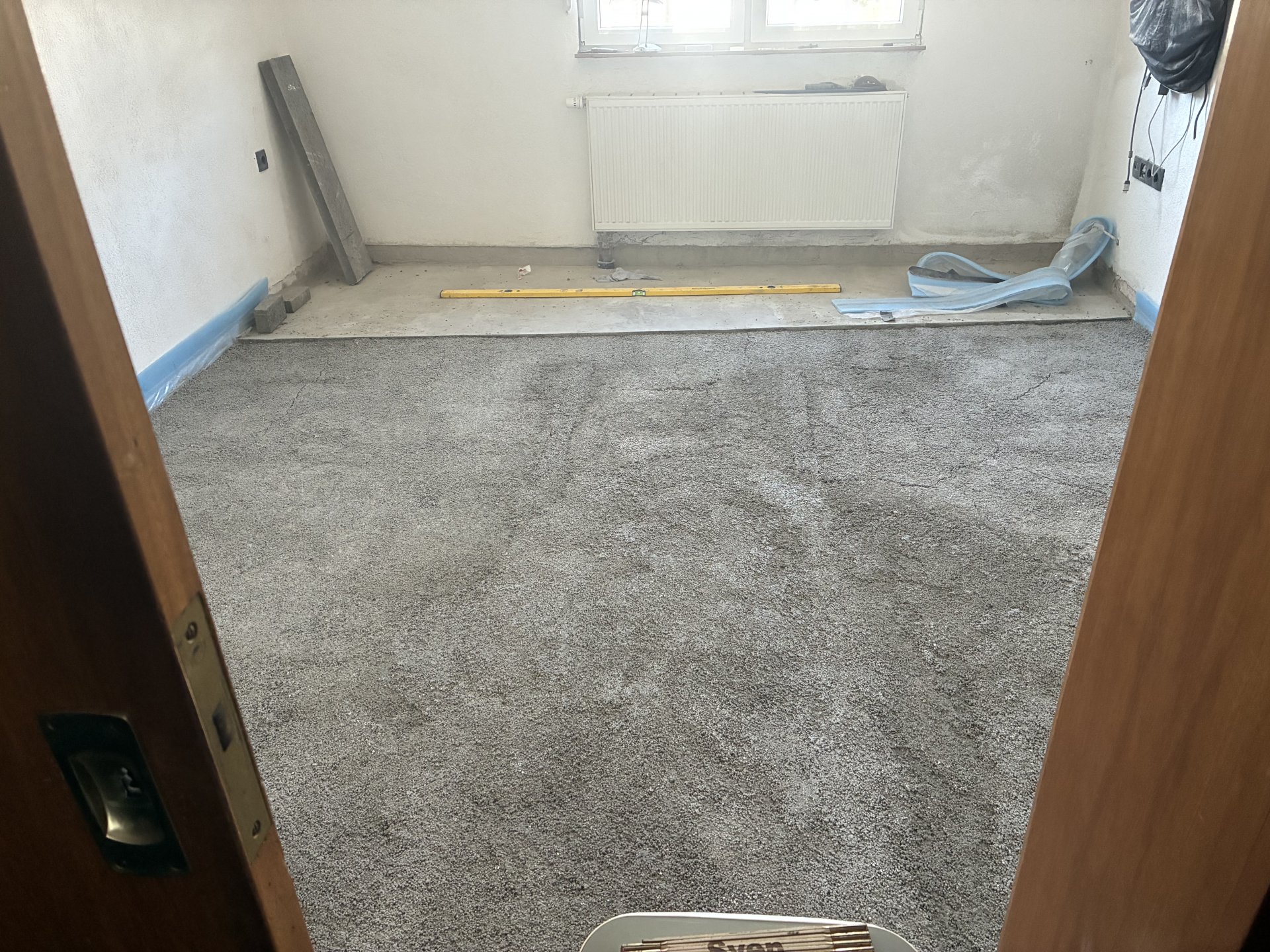

    Hallo, ich hätte eine Frage wir haben im Schlafzimmer eine gebundene Schüttung aufgefüllt um eine Schoeflage von ca 11-13 cm auszugleichen.Der niedrigste Punkt war fast 0 und der höchste 11-13 cm.Deswegen haben wir ein Teil des Zimmers mit Ausgleichmasse ausgegossen und dann den Rest mit der Schüttung. IMG_5369.jpeg Jetzt ist mir beim Aufbau ein Messfehler passiert und die Fläche ist ein cm zu hoch geraten.Einfach so lassen geht nicht weil ich dann zum Wohnzimmer hin zu hoch komme.Ich hab schon versucht es manuell abzukratzen und auch mit einem Exenterschleifer.Sogar der Wandschleifer hat nur oberflächlich eine dünne Schicht abgeschliffen.
    Hat jemand eine ähnliche Situation und kann mir helfen?

    Welche Estrichdicke auf der Dämmung war denn geplant.

    Es waren eigentlich die Fermazellplatten in 20 mm angedacht. da jetzt aber alles 1 cm zu hoch wurde, passen diese natürlich nicht mehr drauf. Das haben wir schon gestern getestet.
    Mein Mann hatte jetzt vielleicht die Idee, dass wir über diese fertige Schüttung Von Knauf eine Nivellierung Masse ganz leicht drüber laufen lassen und dann darüber die Platten in 10 mm stärke drüber legen. Wir wissen aber nicht ob das geht beziehungsweise nicht dass diese später unter der Last der Möbel brechen. Es ist ein Schlafzimmer und wir haben ein Massivholzbett.

    Ich würde den zur Tür hin auf ca. 1,5m Länge runterschleifen, so dass der Anschluss wieder passt. Dann wie geplant die 2cm-Platten verlegen.

    Wir haben gestern schon versucht zu schleifen aber er nimmt nur die Erste Schicht weg und dann wird es sehr hart.Mit dem Diamantschleifer hab ich bedenken das er zu viel weg nimmt .Und das nächste wie bekomme ich alles gleichmäßig abgeschliffen. Bin am Ende meiner Nerven

    Und wegstemmen und den Türbereich nochmals neu machen ist keine Option?

    Das Problem ist, dass die Höhe der Schüttung an der Tür circa 11 cm betragen. Das wäre viel zu viel neues Material, dass man bräuchte. Ich habe dieses Thema mal im HAUS Bauforum gepostet und hoffe mal, dass sich dort auch noch mehrere dazu äußern werden.
    Unser Problem war wahrscheinlich dass wir unten an der Ausgleichsmasse zu hoch rausgekommen sind. Unten sollten eigentlich 2 cm Platz sein, um die plattenbündig anlegen zu können. Da ist uns schon scheinbar von oben nach unten ein Messfehler passiert. Eigentlich müsste die komplette Fläche einmal runter geschliffen werden.Das Problem … es ist keine gerade Fläche da wir die Fläche ja unten an der Ausgleichsmasse anpassen mussten, musste sie leicht schief nach unten verlaufen. Ich weiß nicht, ob ich das so richtig erklären kann

    Geh mal zum Werkzeugverleih und miete die eine gute Beton-/Estrichfräse

    Sanierungsfräse leihen und auf gehts

    Und wie ist die Idee mit dieser Nivellierung Masse?
    Masse mit Armierung Gewebe und danach PE Folie und dann unser Designboden. Meint ihr das hält nicht? Ich habe ehrlich gesagt keine Lust mehr auf schleifen. Weil ich auch nicht weiß, wie ich genau überall viel runter schleifen kann.
