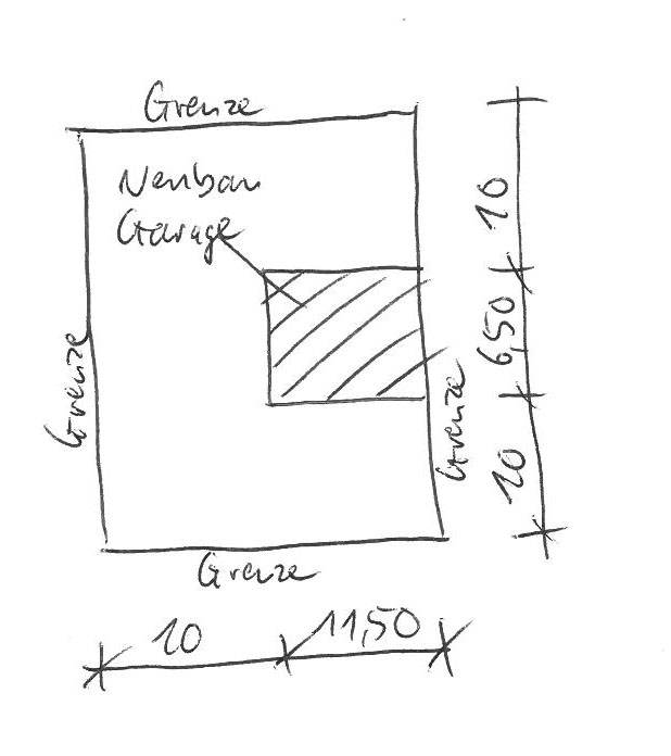

    ich bin neu hier und habe eine Frage zu einer Grenzgarage in Thüringen nach der alten Thüringer Bauordnung (2004). Die Garage ist 6,50m tief und 11,50m breit und nicht höher als 3m. Die Garage steht aber nur mit einer Wand an der Grenze. Die Länge der direkten Grenzwand beträgt 6,50m. Die gegenüberliegende 6,50m lange Wand und die beiden 11,50m langen Wände sind mehr als 10m von den jeweiligen Grenzen entfernt. Das Bauamt meint, dass die Garage Abstandsflächen verursacht, weil die Wandlängen mit 11,50m länger als 9m sind. In §6 Abs.7 Thüringer Bauordnung steht:
    In den Abstandsflächen eines Gebäudes sowie ohne eigene Abstandsflächen sind, auch wenn sie nicht an die Grundstücksgrenze oder an das Gebäude angebaut werden, zulässig:
    1. Garagen und Gebäude ohne Aufenthaltsräume und Feuerstätten mit einer mittleren Wandhöhe bis zu 3m und einer Gesamtlänge je Grundstücksgrenze bis zu 9m.
    Die Länge der die Abstandsflächentiefe gegenüber den Grundstücksgrenzen nicht einhaltenden Bebauung nach Nummern 1 und 2 darf auf einem Grundstück insgesamt 15m nicht überschreiten.
    Das Bauamt bezieht sich auf die Gesamtlänge bis zu 9m je Grundstücksgrenze. Die 9m beziehen sich aber laut meiner vorhandenen Literatur über Abstandsflächen nur auf die Wandlänge direkt an der Grenze, an die ich baue. Es ist nirgends eine maximale Breite der Garage von 9m bei einer einseitigen Grenzbebauung und bei Abständen der restlichen Wände zu den Grenzen angegeben. Anders würde es aussehen, wenn ich in die Grundstücksecke bauen würde. Dann düfte ich maximal 15m Gesamtlänge der Grenzbebauung haben. Da würde ich den Einwand des Bauamts verstehen.
    Ich habe schon viel gesucht, aber nirgends eine passende Antwort oder einen Kommentar gefunden. Hat schon jemand ein ähnliches Problem gehabt oder einen Punkt, wo die 9m je Grundstücksgrenze genauer definiert sind?

    Mach bitte mal eine Zeichnung, irgendwie begreif ich die Situation anhand deiner Beschreibung nicht.

    Kommentar zu BauO Thüringen 2004:
    Den Anhang kom.pdf betrachten
    Du siehst das mit den 9m Grenzlänge/15m max. ganz richtig.
    Frag doch einfach mal an übergeordneter Stelle nach, die können das Bauamt dann mal aufklären

    Hier die Skizze.
