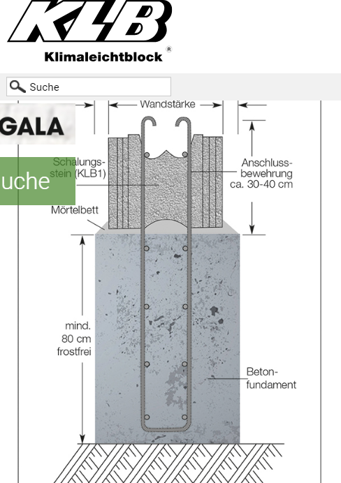

    ich habe an meiner Terasse einen kleinen Hang in der Höhe von 80 cm. Diesen möchte ich abtragen und eine L-förmige Mauer mit bewehrten Schalungssteinen als Stütze setzen, um noch etwas Raum zu gewinnen. Die Abstützmauer wäre somit 80 cm hoch und 250 cm lang. Das andere Stück wäre auch 80 cm hoch und 150 cm lang. Die Steine haben eine Breite von 20 cm.
    Hierfür wollte ich Streifenfundamente in der Tiefe von 90 cm und einer Breite von 30 cm setzen. Davon wollte ich 30 cm mit Schotter auffüllen und verdichten und den Rest bewehren und mit Beton gießen. Wäre das grundsätzlich genug oder sollte ich lieber die ganzen 90 cm mit Beton auffüllen oder ginge eventuell auch weniger? Der Boden ist sehr lehmhaltig.

    Frostfrei min -80cm darunter dann erst der Schotter, obwohl Du den ja wahrscheinlich gar nicht brauchst.

    Vielen Dank, hatte ich befürchtet. Meine Hoffnung war, dass ich durch den verdichteten Schotter und evtl. Bitumenbahnen Frostfreiheit herstellen könnte um mir das Schleppen von ein paar Zementsäcken sparen könnte. Aber stimmt schon, lieber Nummer sicher.

    die Gründung muss frostfrei sein.
    Dabei kann die Gründung sowohl der Beton, als auch geeignetes Schottermaterial sein.
    Innerhalb der frostgefährdeten Schicht, so um die 80cm, darf sich kein Wasser stauen.
    Du kannst also auch nur die oberen 30cm betonieren und darunter eine frostfreie Gründung ausbilden.
    https://www.mall.info/downloadcente...heiben/Prospekt-Stuttgarter-Mauerscheiben.pdf
    Die Seite 5 zeigt das ganz gut.

    Super vielen Dank, nach sowas habe ich gesucht. So in etwa hatte ich es auch vor, dahinter noch ein Drainagerohr verlegen und auffüllen mit Kies.

    ...das würde ich nicht empfehlen bei einer Mauerhöhe von 80 cm.
    das Fundament wäre nur 30/3030 cm im Erdreich , das wäre entschieden zu wenig .
    je nach Bodendichte im oberen Bereich wäre durch den Erddruck auf die Mauer es möglich das die Konstruktion nach außen kippt

    OK, dann gehe ich lieber auf Nummer Sicher und betonier das ganze Fundament. Ich hatte die Hoffnung, dass das Ganze schon allein durch die L-Form sicherer steht.

    Übertreibt es mal nicht, 90 tief wie geplant 30 cm Schotter verdichtet und 60 cm Fundament mit etwas Bewehrung und gut ist, das sind doch keine Mauerscheiben wie Andy hier gepostet hat, kein PKW oder irgendwas als Last dazu käme...

    1.) Ich mache ja das Fundament 10 cm breiter als die Mauer. Wo setze ich dann die Steine auf dem Fundament? Bündig zur Hangseite oder mittig?
    Irgendwie wäre für mich als Laien beides logisch. Bündig zur Hangseite, weil dann evtl. mehr Gewicht gegen den Hang drückt. Oder mittig, weil ja eigentlich das Gewicht der Mauer den Hang hält und so die beste Kraftverteilung nach unten wäre.
    2.) das Drainagerohr lege ich wo? a.) Am Boden des Fundaments b.) Am Boden der Mauer. Tippen würde ich auf: etwas unterhalb des Bodens zur Mauer.

    ist ja im Prinzip nicht viel Platz, setz die Schalsteine in die Mitte des Fundaments.
    wo sind die senkrechten Eisen denn eingearbeitet ?
