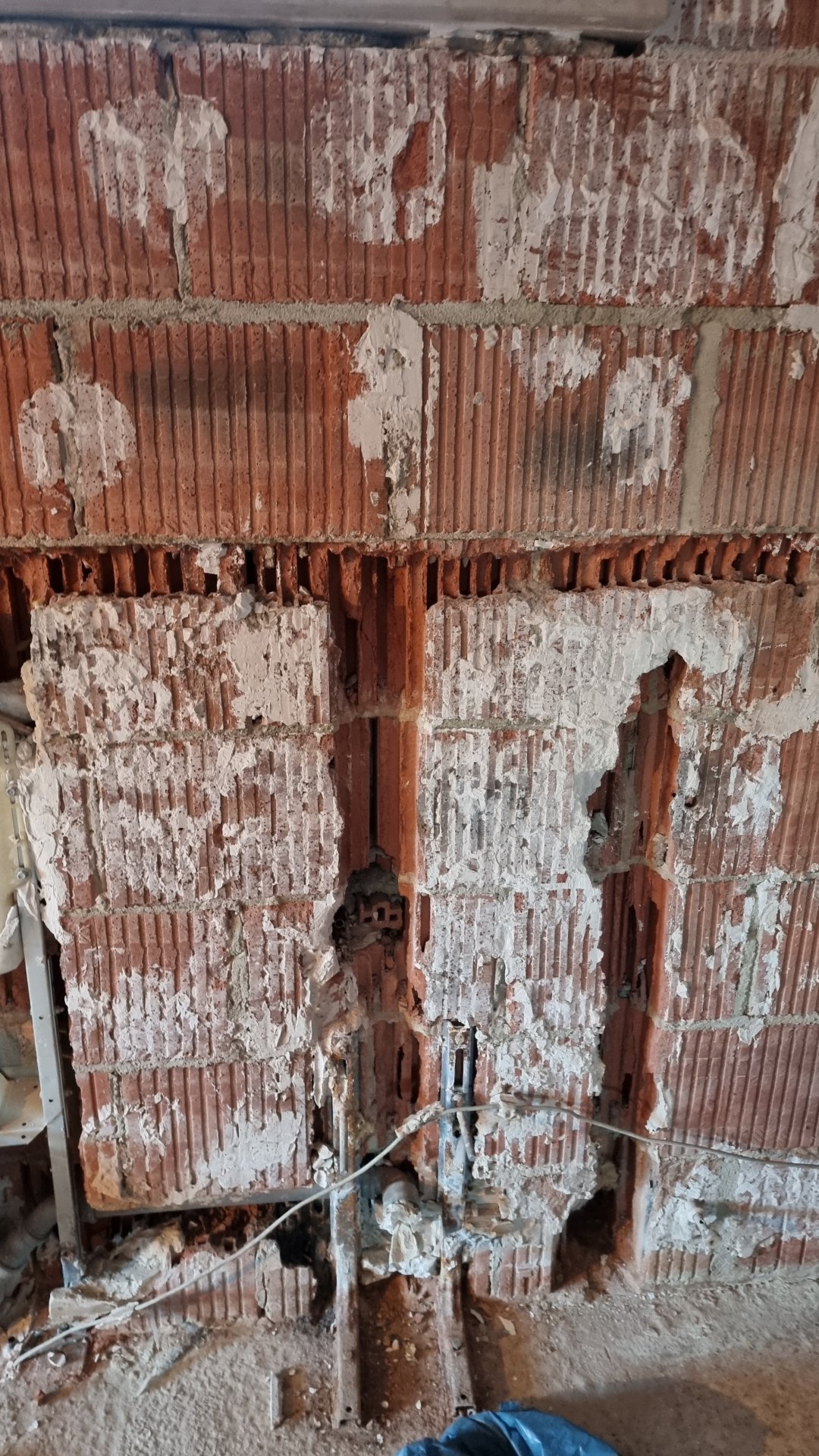

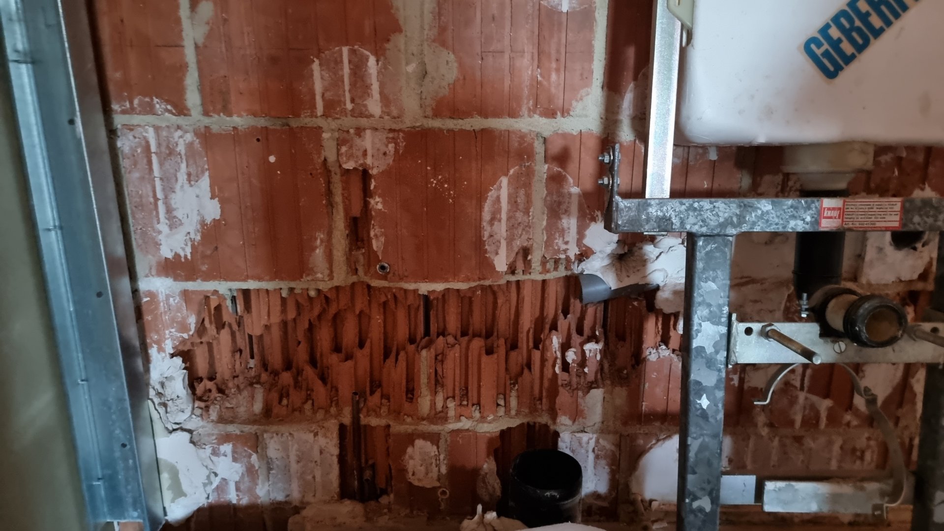

    in unserem Altbau (1984) wurde sehr große und tiefe Schlitze gestemmt. Jetzt haben wir den Rigips runter und möchten diese wieder verschließen und wenn es geht die Tragfähigkeit der Wand wieder herstellen (soweit möglich). Leider konnte ich nirgends finden, wie und womit das geschehen sollte. Die Ratschläge reichen von Zementmörtel über Rotband Gipsputz bis zu Reparaturmörtel. Anschließend werden die Wände mit Kalkputz verputzt. Kessler HP10 als Vorsitzer, HP9L als Grundputz mit Glasfaseramierungsgewebe eingelegt und dann Hesser Edelputz als Oberputz.
    Es wäre toll, wenn uns hier jemand fachkundig Rat geben könnte.
    Danke und Gruß,
    Jan

    Tief ist relativ, sieht nicht all zu schlimm aus.
    Zur deiner Frage, Mörtel über Rotband. Gips würde ich hier keinen nutzen.
    Wenn du dir Sorgen über Tragfähigkleit machst, kannst du hier beruhigt Zementmörtel nehmen. Bei der Größe würde ich 3-4 Sack schätzen.
    Je nach Tiefe solltest du jedoch in 2 Arbeitsschritten arbeiten, da dir sonst der Mörtel wieder entgegen kommen wird.

    Alles Material das lose ist gründlich entfernen, ordentlich vornässen und dann mit Zementmörtel zuschmeißen. Würde das in den Tiefen Schlitzen auch zweilagig machen. Am Ende den Mörtel nicht zu glatt abziehen, damit der nachfolgende Putz besser hält.

    Vielen Dank für die Hilfe, Zementmörtel ist besorgt und wird mehrlagig angeworfen.
