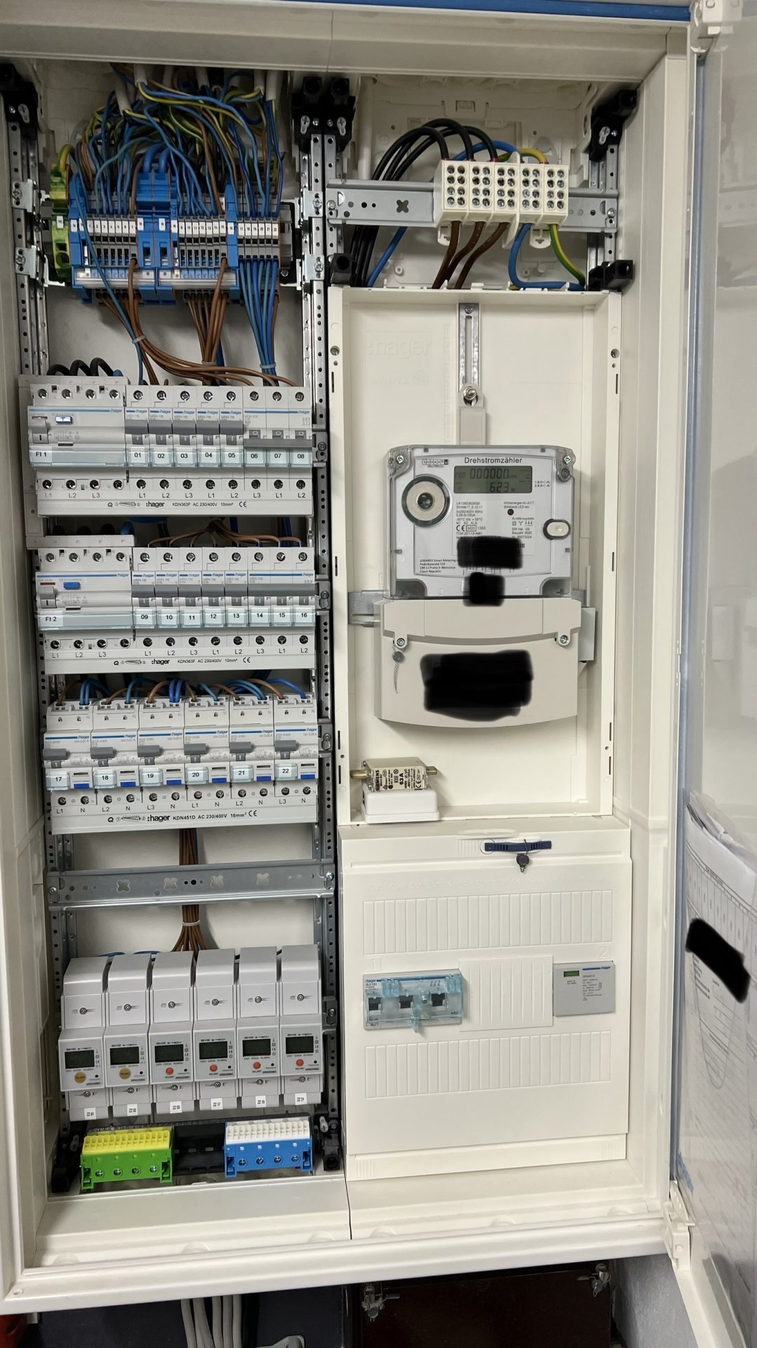

    Bei Euch macht der Eli den Tiefenerder selbst?
    Bei mir musste ich extra eine Blitzschutzfirma bestellen und der Eli klemmt den Erder dann nur auf die Schiene auf.

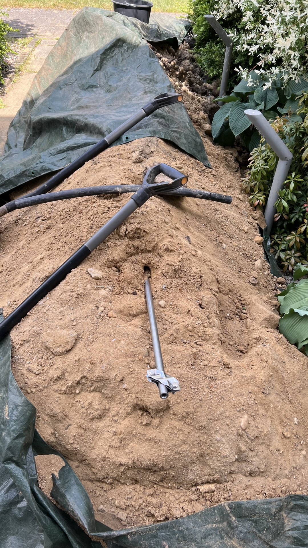

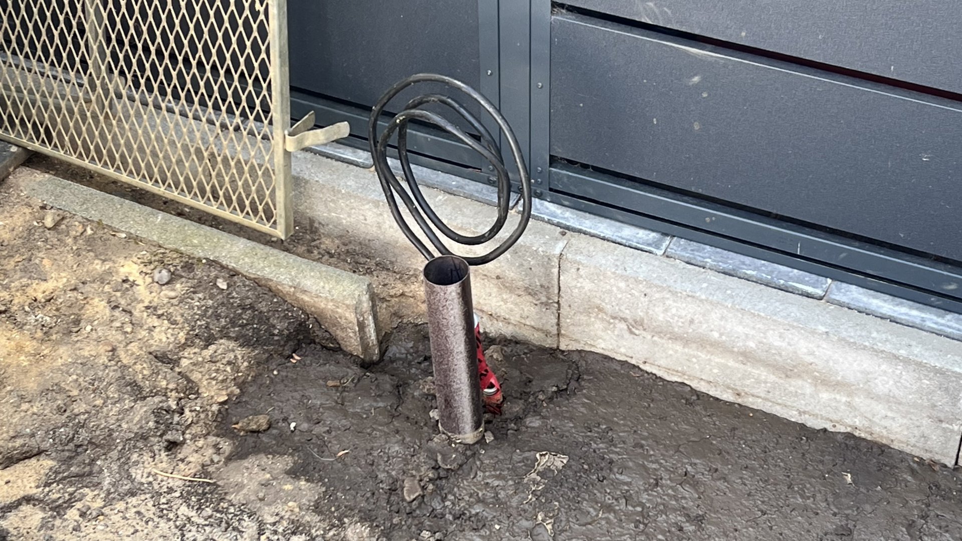

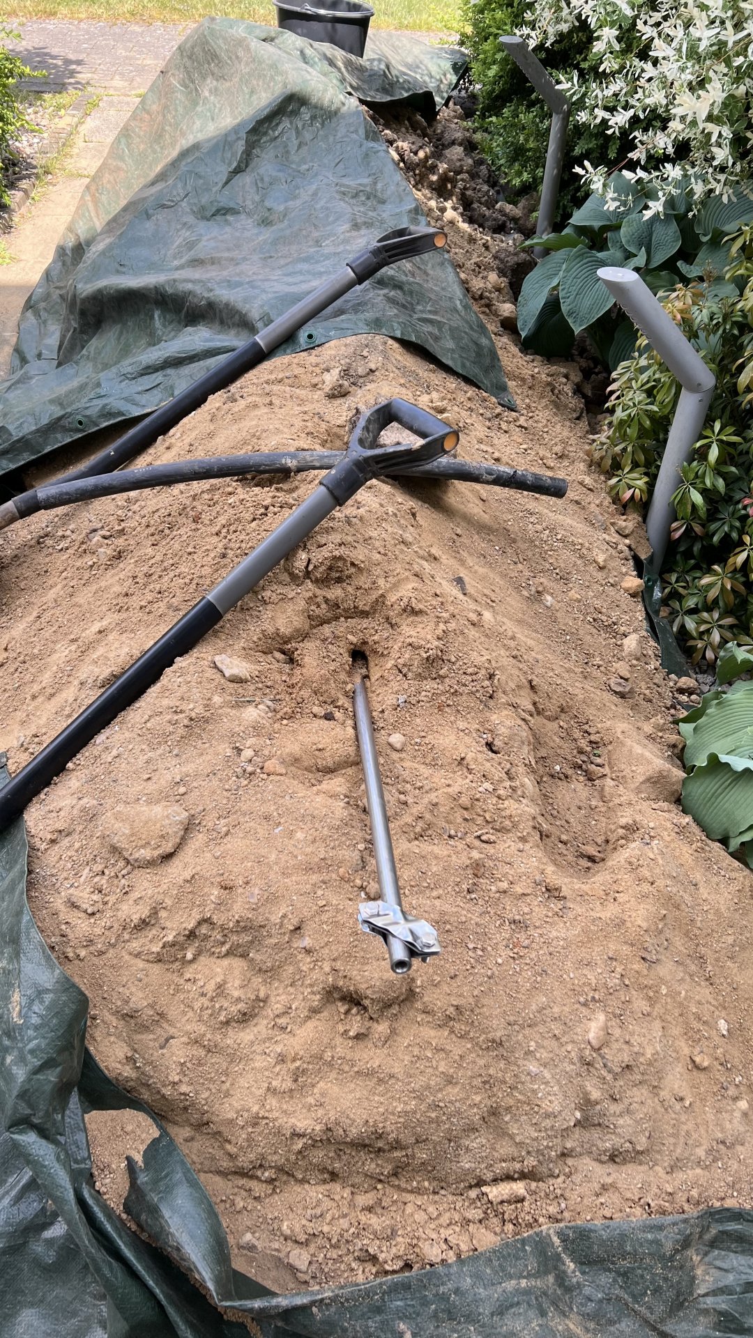

    So Leute,
    Paketdienst war gerade da…auf den Produktfotos sahen die „Stäbchen“ so leicht aus…sind sehr massiv und schwer.
    Gleich die Initiative ergriffen und in den Boden reingesteckt…ging leichter als ich dachte. :mega_lol:
    Hab nix von einer Himmelsrichtung gelesen in der Norm. Ist über nen Meter von Haus entfernt und wenn es regnet, wird alles komplett nass und steht in Wasser, da darunter undurchlässiger Grund ist. Sollte also funktionieren…jetzt kann der Eli kommen und anschließen… :D
    @Hanilein
    Irgendwas zu bemängeln?
    Ich schreib das mal zur Sicherheit dazu…ACHTUNG, der Text oben könnte Ironie enthalten…:angel:
    Habt einen Schönen Tag! Ich und meine Wand sind noch nicht ganz dicht…zumindest die Wand wird es aber heute Abend sein! :bierchen:

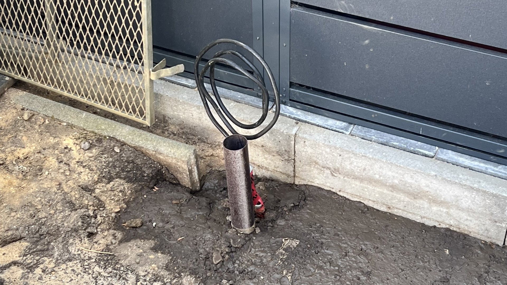

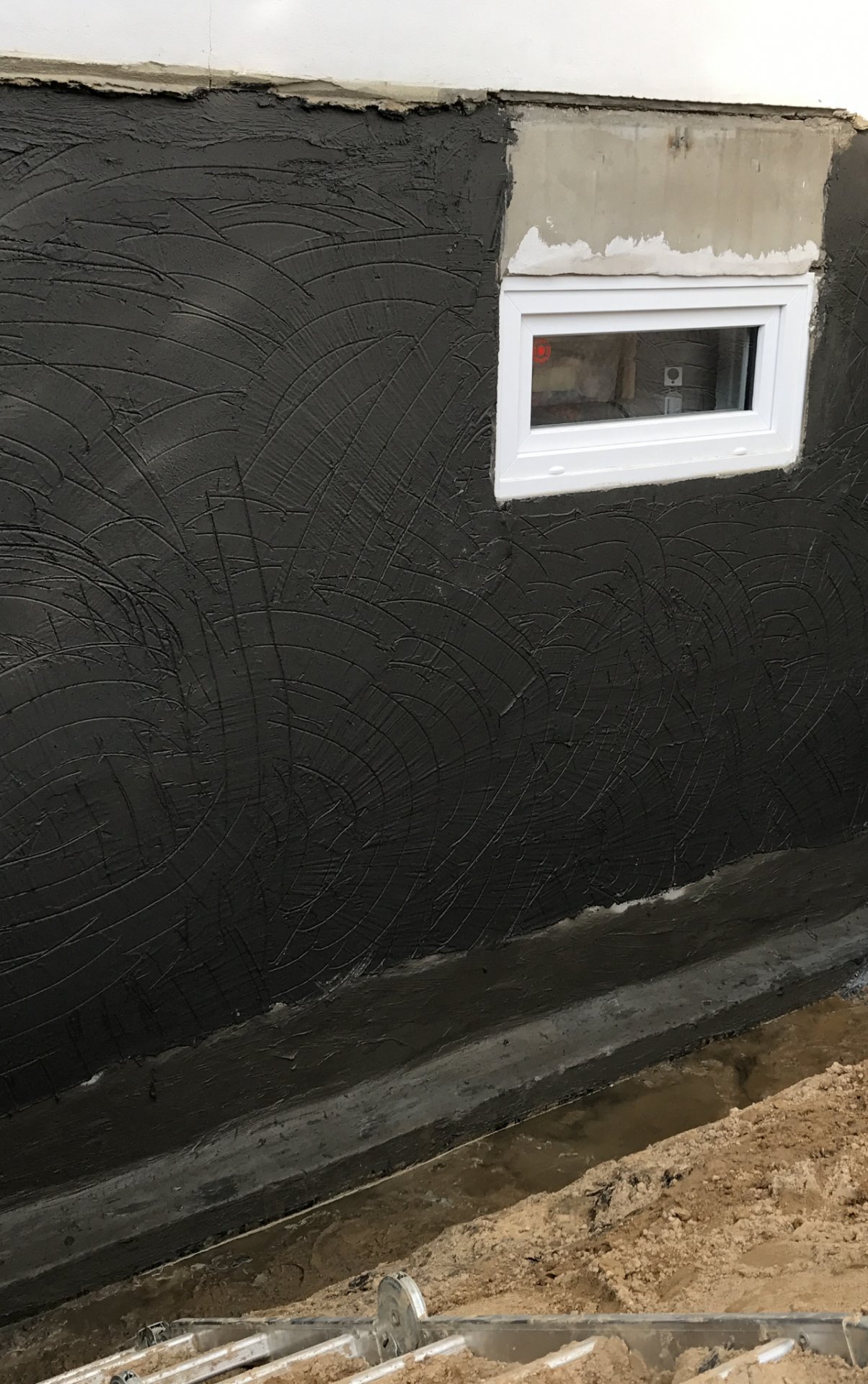

    es ist vollbracht:
    Tiefenerder ist drin. War nicht mal so anstrengend.

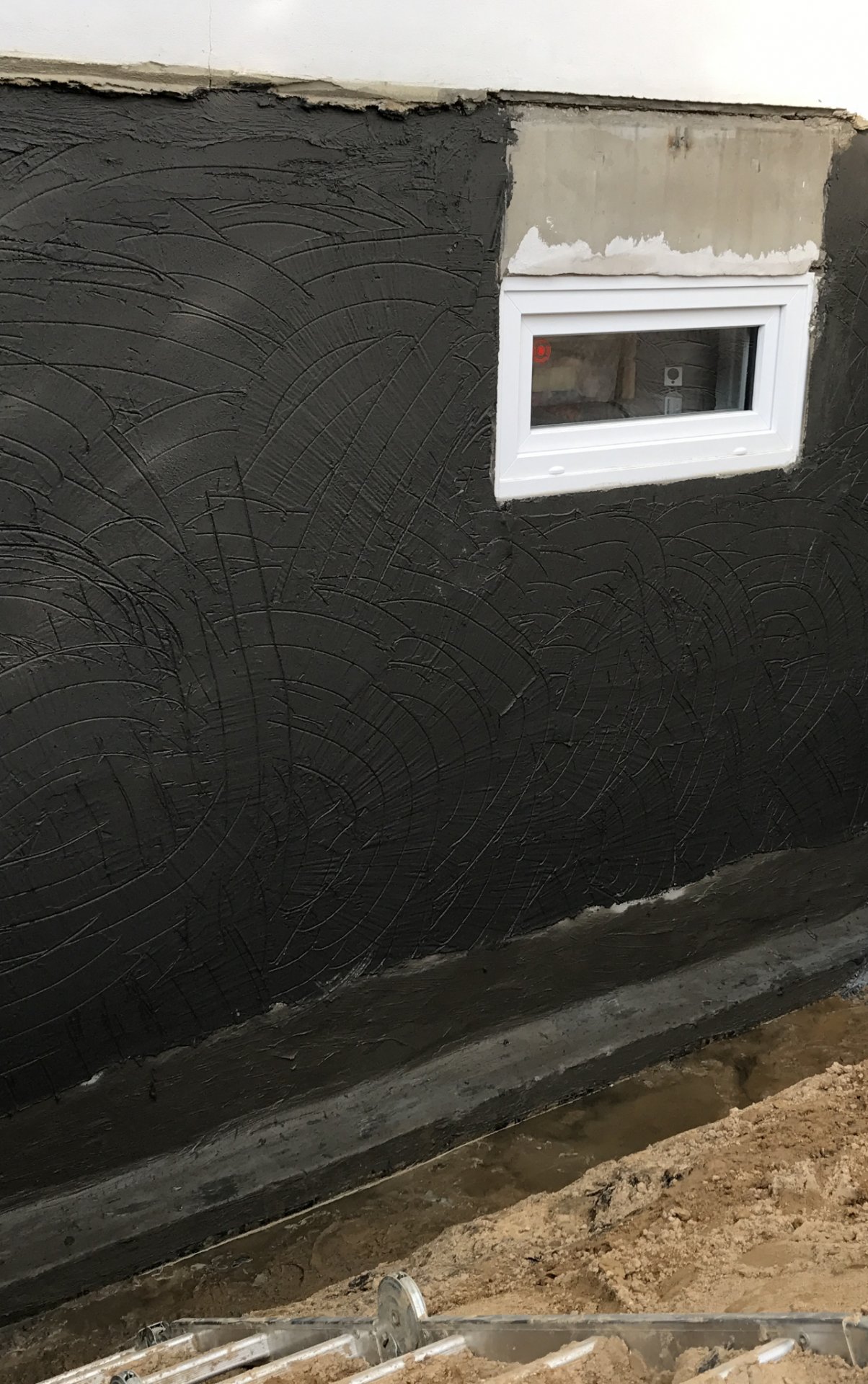

    Als die Baugrube noch offen war, hab ich ganz vorsichtig an den drei „Rohren“ (Wasser, Abwasser, Regenwasser) vorbei geschlagen. Bin jetzt 106cm vom Haus entfernt. Weiter vorne wäre der Abwasserabzweig zum Nachbarn (Reihenhaus). Daher passte das ganz gut.
    Das braune Fallrohr habe ich die 50/60cm bis zum Anschlusspunkt drüber gestülpt und drumherum aufgefüllt. Das kommt natürlich dann weg.
    Die 16mm2 hab ich mit einer 3M Mauerdurchführung ca. 60cm unterhalb GOK ins Sandbett verlegt im Panzerrohr. Da drüber Klinkersteine und ein Trassenband.
    Wie bereits geschrieben ist de Leitung nicht verbunden.
    Wenn ich einen Eli-Termin habe wird der Tieferdeanschlusspunkt wieder freigelegt.
    Das Eintreiben selber war entspannt.
    Ich war ja bereits ca. 160cm unterhalb GOK. Erder in den Boden gesteckt 2x mit nem mittelschweren Vorschlaghammer + Eintreibhülse draufgehauen…plötzlich machte es „Pflop“ und ich war nen guten Meter tiefer drin. Schlickschicht. :28:
    Die ersten 150cm waren fast drin. Danach musst ich noch einpaarmal mit dem Hammer draufhauen. 15min etwa mit Pause…und drin war der 3m Stab. Kein Elektrowerkzeug nötig gewesen. :bierchen:
    Mal gucken was die Messung ergibt.
    Was darf mich sowas etwa kosten?
    „Anschluss der Leitung an die HES und an den Tiefenerder plus Messung? Die Leitung liegt bereits jeweils direkt daneben.“
    Pi mal Daumen…
    Grüße!

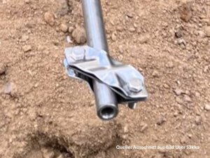

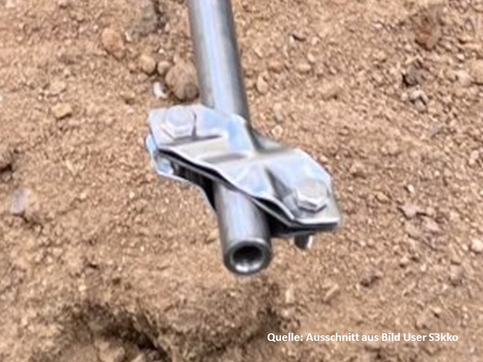

    Gezoomter Bildausschnitt vom Beitrag # 30:
    Da an dieser Produktkombination ein 16 mm² Cu angeschlossen werden soll, müssten folgende Bedingungen erfüllt sein.
    • Korrosionsverträglichkeit durch Edelstahl, bei Anschluss über Grund wäre V2A ausreichend
    • Die Schelle müsste nicht nur mit einem Radius von 5 mm für 10 mm Runddraht, sondern auch für schlanke 16 mm² Querschnitt konzipiert sein, wenn das kein Bastelanschluss mit zur Öse gebogenem oder gefaltetem Draht o. ä. werden soll
    • Wenn der Erder auch für Blitzschutzzwecke wie die Erdung einer Dachantenne verwendet wird, muss die Verbindung auch nach Prüfnorm für Klasse H = 100 kA zertifiziert sein (16 mm² Cu übersteht per se auch 200 kA schadlos)
    Die Einhaltung der letzten Forderung ist nach meinem Kenntnisstand bislang ausschließlich mit DEHN 540 121 an 20 mm Erdspießen aus Edelstahl möglich. Trotz V4A der Klemme ist ein Leiteranschluss nach Klasse H bislang nur über Grund zertifiziert, da dem Anbieter der Prüfaufwand für dieses Nischenprodukt für den Anschluss unter Grund zu hoch war.

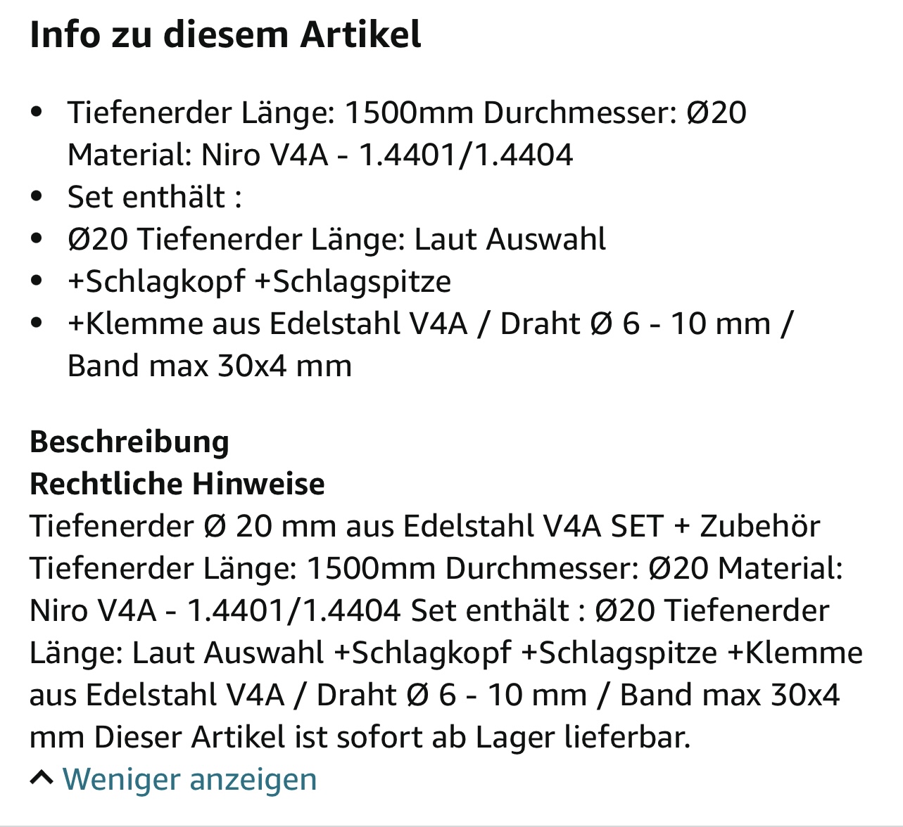

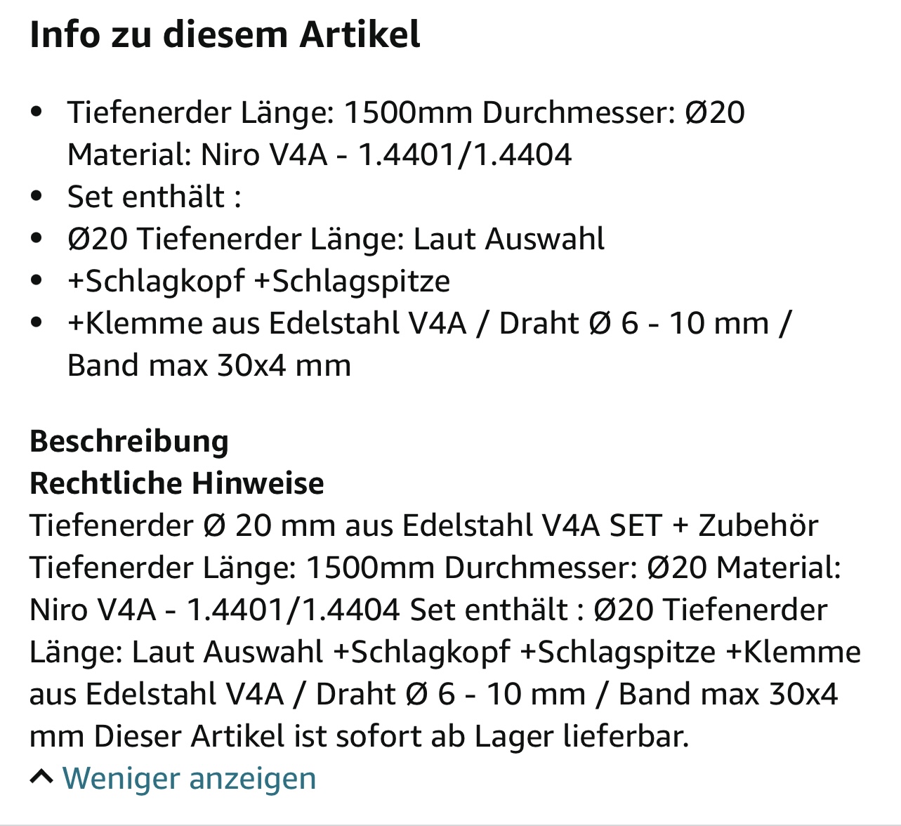

    Hi @Dipol,
    Nein, keine. Antenne…auch nicht in Zukunft…kein Blitzschutz notwendig. Ich möchte meine direkt ins Haus führende Glasfaserleitung, die uns mit sehr gutem Fernsehempfang beglückt, nicht missen. :cool:
    Die Klemme selber wollte ich eh nicht nutzen, da sie laut Datenblatt nur bis 10mm2 geht. Da warte ich noch auf den Eli. Anfrage habe ich heute per Telefon gestellt.
    Etwas gedämmt kam die Frage zu wann das denn erfolgen soll. Sie hätten aktuell keine Zeit in den nächsten Wochen. „Es eilt nicht“ war meine Antwort.
    Oder hast du da einen Tipp welche Klemme ich nutzen kann/sollte?
    Der Stab/Erder selber hat 20mm2

    10 mm² als kleinstem Leiterquerschnitt oder übliche 10 mm Durchmesser? Poste bitte mal die Type oder das Datenblatt, sieht mir spontan nach einem polnischen Anbieter aus.
    DEHN 540 121 hatte ich schon genannt. Wegen dieser nach meinem jahrelangen Drängen angebotenen Anschlussschelle hatte ich letzte Woche den Leiter des Hochspannungslabors gebeten die Einsparentscheidung zu überprüfen und eine Zertifizierung für Anschluss unter Grund nachzureichen. Ansonsten hätte nämlich auch die Regenrinnenschelle 540 120 aus V2A gereicht, 540 121 ist nämlich ein maßgleicher Clone in V4A.
    Für den Anschluss über Grund würde auch eine einfache Banderdungsschelle aus V2A ausreichen, wie z. B. die PRÖPSTER 111 390 mit Doppelklemme für 1 x 10 mm rd und 1x 16 mm² Cu. Die beworbene Klasse H ist aber an schlanken 20 mm Rundstäben weger zu geringer Kontaktfläche nicht zu erfüllen.
    Auf der eltefa-Messe wurde mir nach ebenfalls mehrjährigem Drängen von PRÖPSTER eine Anschluss-Schelle für 20 mm NIRO-Erdspieß mit Klasse H auch für Anschluss unter Grund in Aussicht gestellt. Das Prüfprotokoll, das in deinem Anwendungsfall nicht benötigt wird, habe ich noch erhalten.
    Üblicherweise gehen die Blitzschutzhersteller davon aus, dass die Erder mit Anschlussfahnen aus 10 mm Runddraht oder 30 mm x 3,5 mm Bandstahl an einer Erdungsschiene angeschlossen werden.
    SCHMUNZEL: Noch ne Verwechslung von Querschnitt und Durchmesser? ;)

    Ne hab aus Faulheit einfach das „Hoch 2“ weggelassen. :D
    Krieg hier per Smartphone keine gescheite fliegende 2 hin.
    Datenblatt kann ich das hier anbieten:
    Aber jetzt sehe ich gerade erst, dass dort Durchmesser steht. ;)
    Nach dem Namen im Impressum zu urteilen, könnte es ein polnischer Anbieter sein.

    Der Anbieter ist äußerst aktiv und setzt mit seinen Preisen deutschen Blitzschutzfirmen mächtig zu. Den hatte ich mal wegen Prüfprotokollen angeschrieben aber auch nach Erinnerung keine Antwort erhalten. Der macht auch so seine Umsätze.
    Dass die Anschlussklemme für Drähte mit mind. 6 mm entsprechend 28 mm² Mindestquerschnitt ausgelegt ist und schlankere 16 mm² Querschnitt bzw. 4,5 mm Durchmesser nur mit Muksmethoden wie Faltung fixiert, war klar.
    Für einen angenommenen spezifischen Erdwiderstand von 100 Ωm (Durchschnittswert für Humusboden) errechnet sich für einen auf 3 m Tiefe eingetriebenen Erdspieß mit 20 mm Durchmesser ein Erdausbreitungswiderstand von 33,94 Ω. Damit lässt sich abschätzen ob das Messergebnis des Elektrikers auch plausibel ist, nicht alle sind das nämlich. :irre
