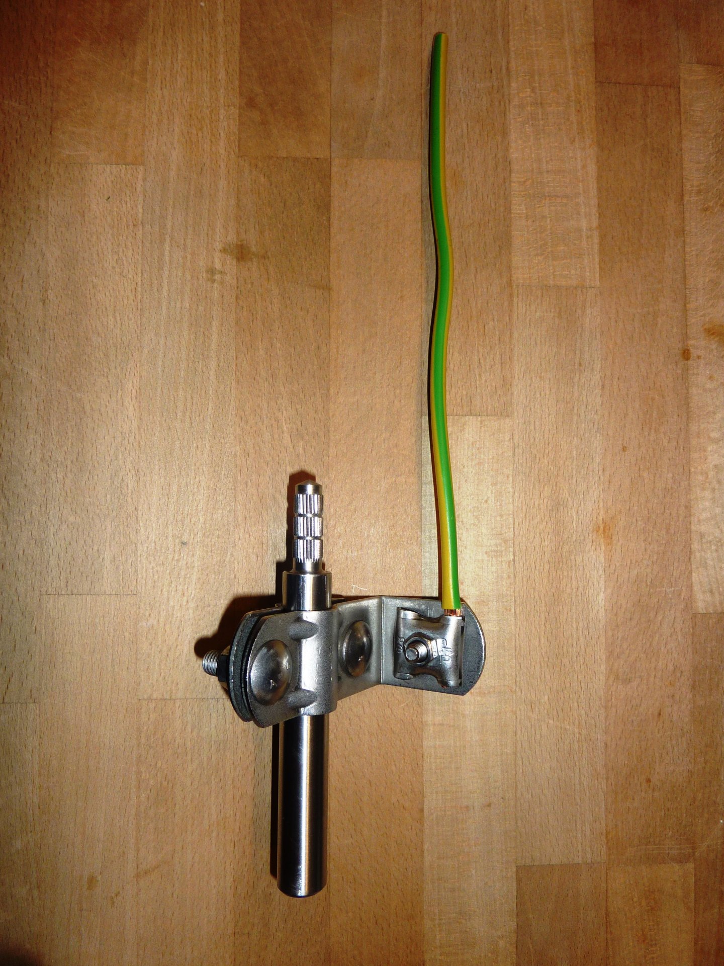

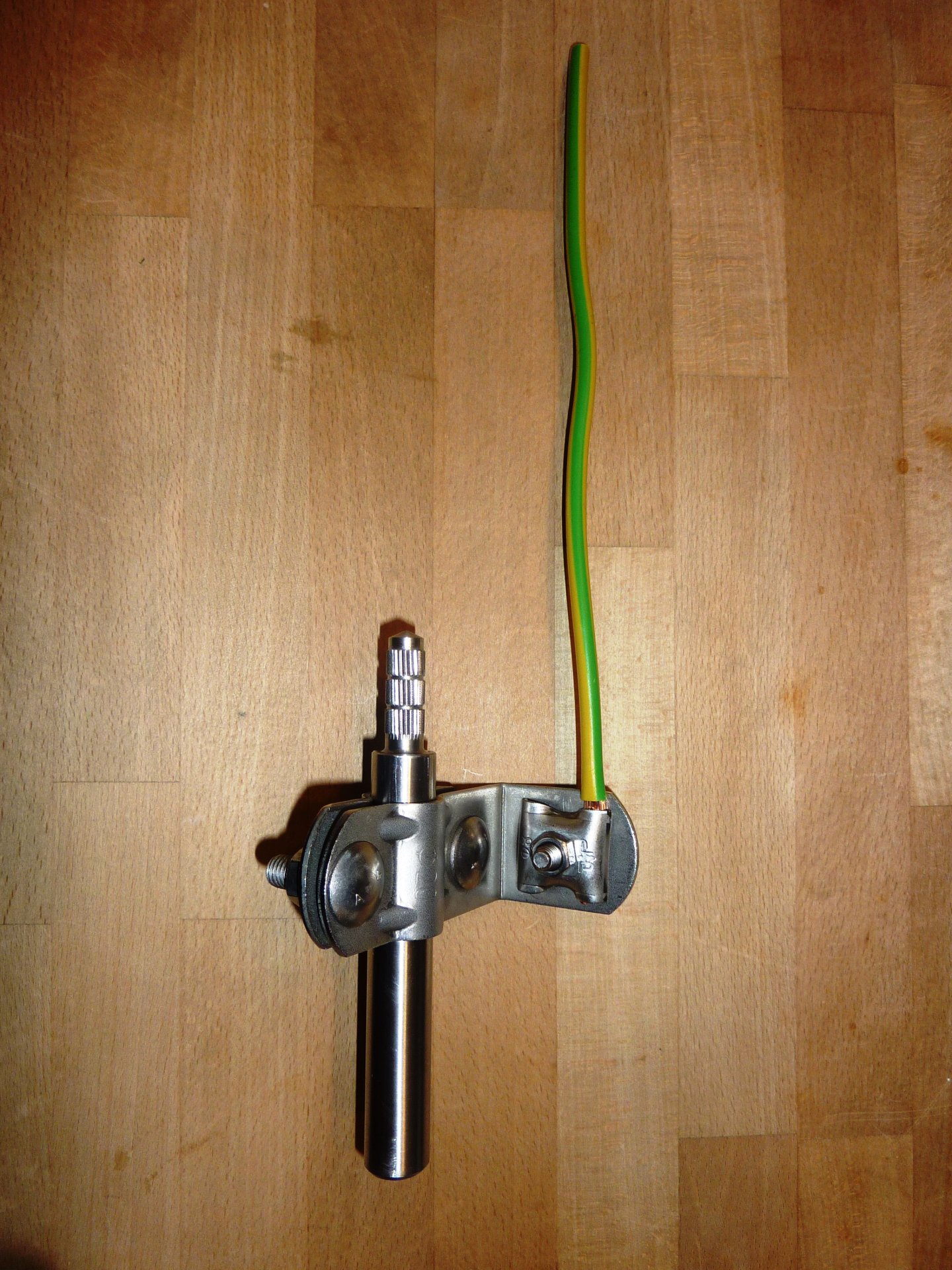

    Als BSFK favorisiere ich eigene Anschlussfahnen an Fundament- bzw. Ringeerder, für Kupferdrähte ziehe ich aber auch für weniger korrsosionsanfällige Massivdrähte aus 6 oder 16 mm² Querschnitt wettergeschützte Innenanschlüsse vor.
    Bildnachtrag des von PRÖPSTER avisierten Prototyps für 16 mm² Cu, die Kabelschelle ist noch aus V2A:

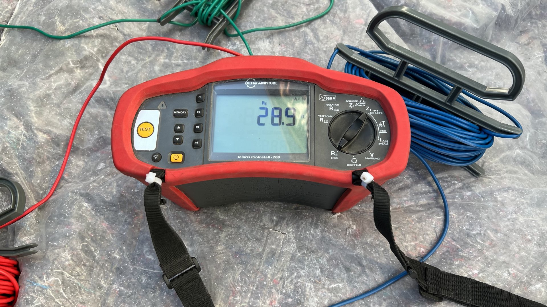

    Bitte ein Bild vom fertigen Zustand und wenn möglich auch vom Messaufbau.
    Die 33,94 Ω beziehen sich auf einen angenommenen spezifischen Erdwiderstand von 100 Ωm.

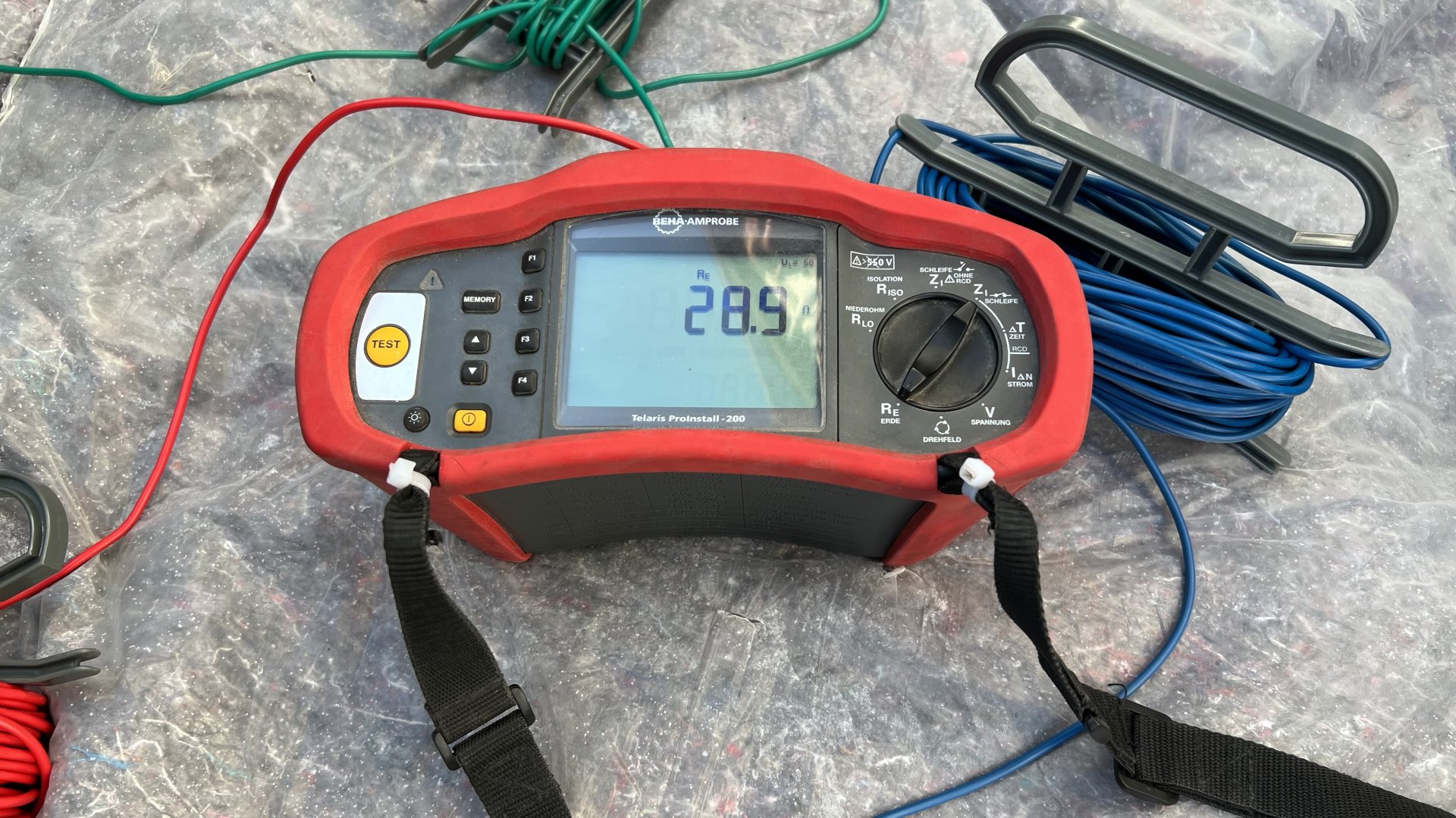

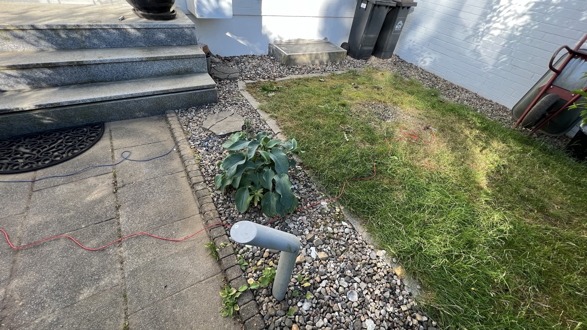

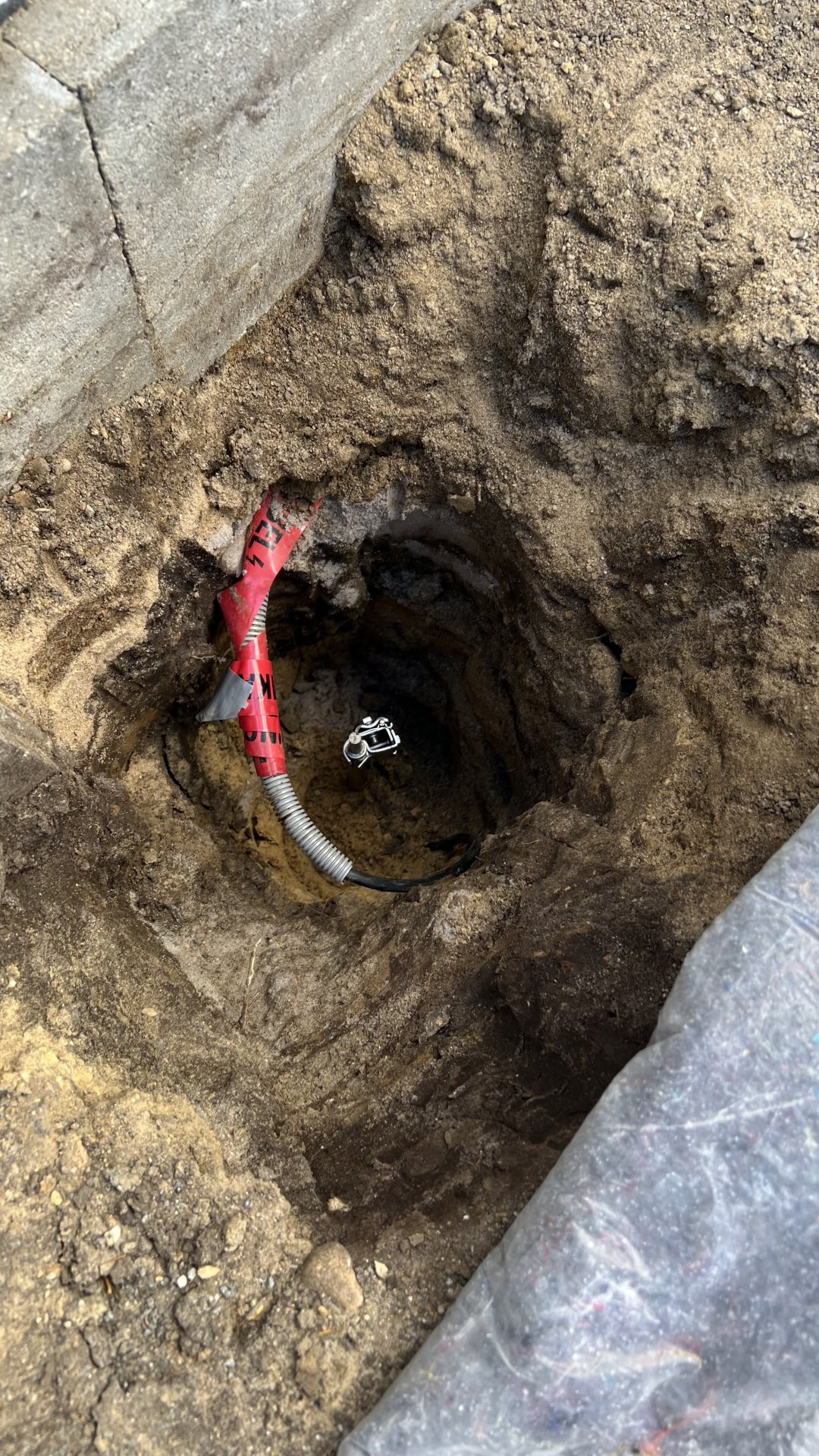

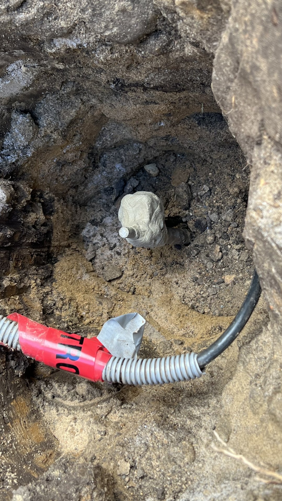

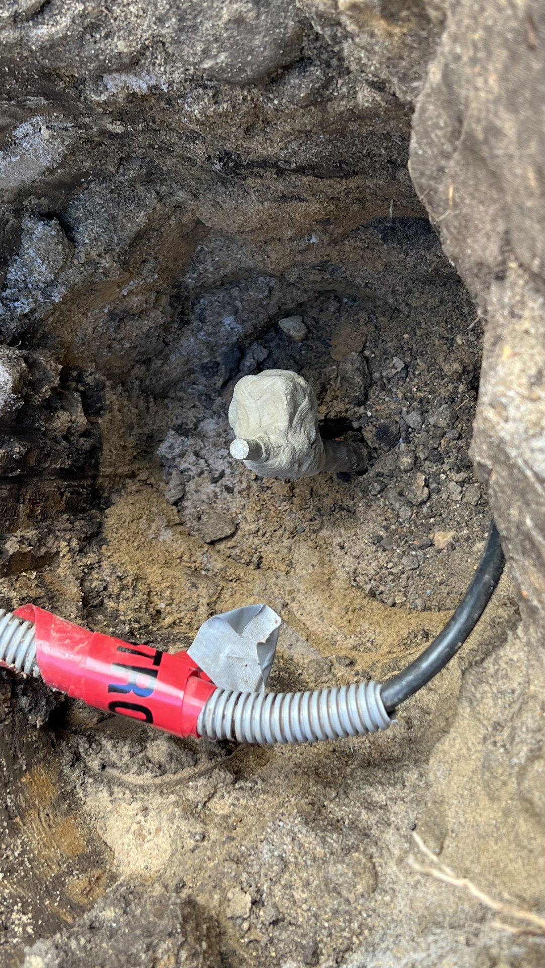

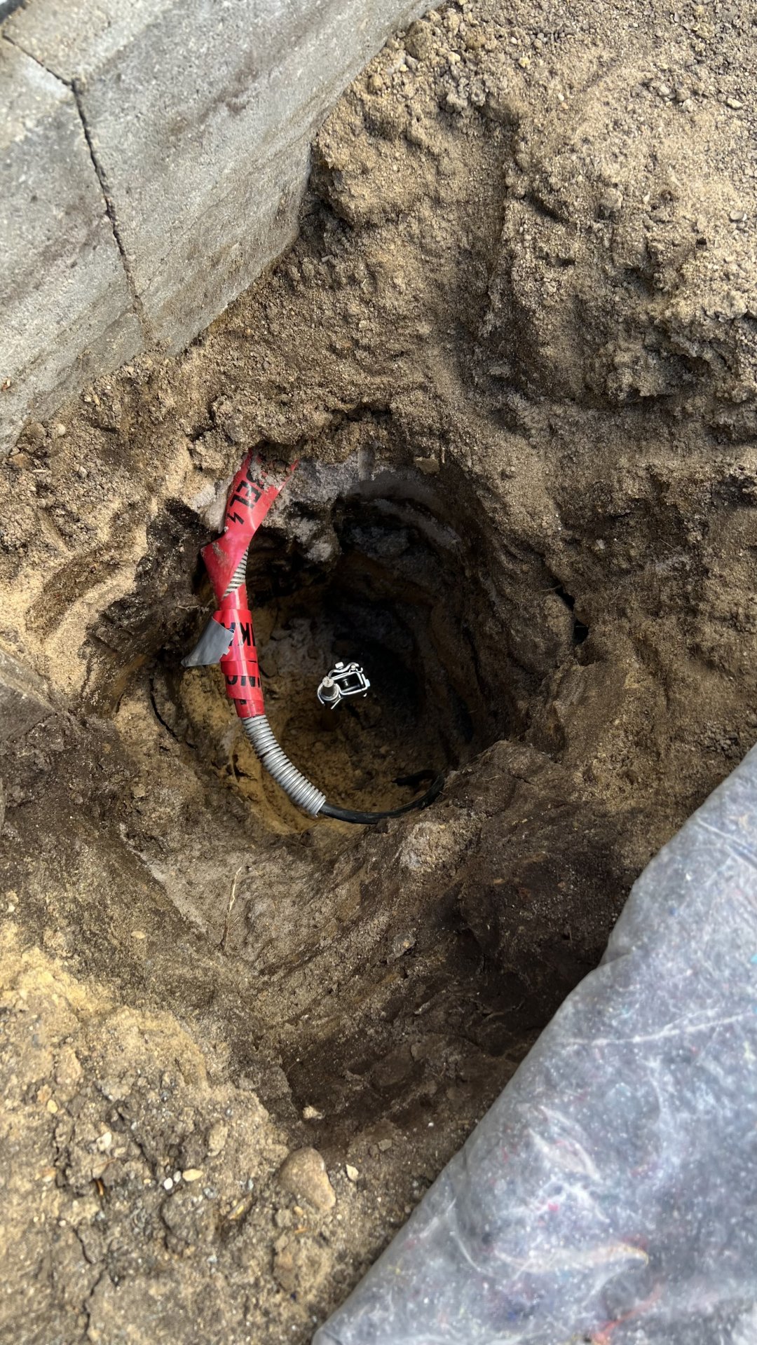

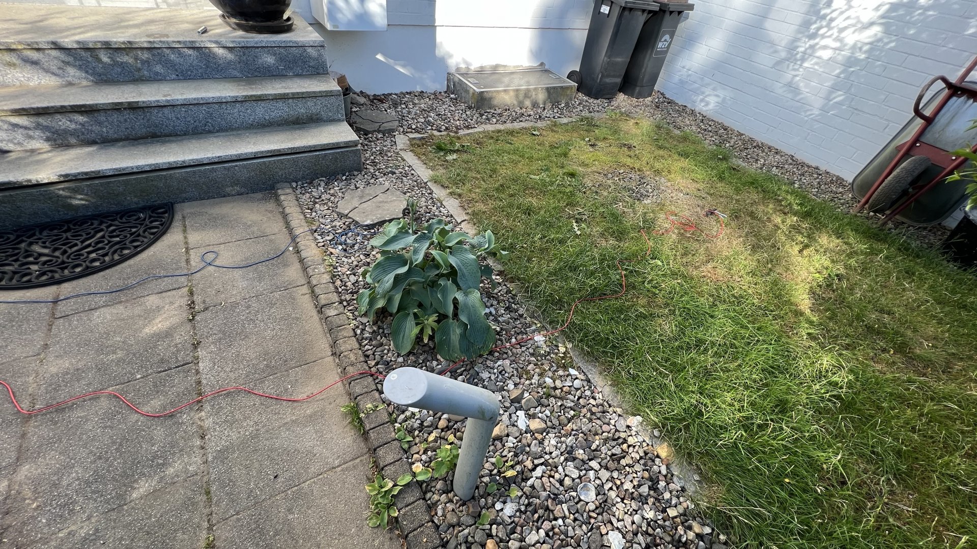

    Moin zusammen,
    FINALE! :bierchen:
    Tiefenerder ist gemessen und angeschlossen. 1,25 Stunden (inkl. Anfahrt) + Klemme + etwas Band. Ging schnell!
    Haben nen neuen Kunden!
    Sehr freundlicher Elektriker! Bin ehrlich…ich hab die Firma nach „Nähe“ und den Google Bewertungen (die sehr gut sind) ausgewählt…wurde nicht enttäuscht.
    @Dipol: Ich wollte nicht zu aufdringlich sein. Hier soweit es ging die Fotos.
    Alles nach Anleitung von dem Prüfgerät angeschlossen.
    Abstand zum Tiefenerder (grünes Kabel) zu blaues Kabel = 4m
    Abstand zwischen blau und rot nochmal 2m (also rotes Kabel = 6m Abstand zum Tiefenerder).
    Erster Kommentar…“hatte ich schon schlechter“ :eek:
    „Aber für ein privates Haus ganz gut.“
    Auf der Anleitung die er dabei hatte war ne kleine Tabelle:
    - 1-3 Ohm = sehr gut
    - 10+ Ohm = realistisch (10+ kann ja alles sein :mega_lol:)
    - noch irgendwas = hab ich vergessen
    Dann meinte er „wenigstens einer der einen Tiefenerder hat in der Nachbarschaft.“ :mega_lol:
    Hatte ihn gefragt ob das öfter vorkommt, dass sie einen Tiefenerder setzen/messen. Er meinte dann „ab und zu, hauptsächlich wenn sie PV-Anlagen installieren lassen die Hausbesitzer.“
    Als die Klemme noch nicht gesetzt war, hab ich sie mir näher angeschaut. Es war eine von DEHN. Ich bin mir sogar ziemlich sicher die DEHN 540 121.
    Dann noch Denso-Band rum. Wie er sagte „mit den „guten“ Handschuhen.“ :p
    Fertig! :28:
    „Hand aufs Herz“…wer hat mir wirklich geglaubt, dass ich dem Tiefenerder von einem Elektriker anschließen und messen lasse?!
    …und meine Fragen wirklich reines Interesse und Neugierde waren?
    @simon84? :angel:
    Dipol, simon84, Oehmi und 2 anderen gefällt das.

    Danke für die Bilder.
    Perfekter Ablauf: Plausibler Messwert, für Kupferdraht konzipierte Schelle, alles abgeklebt und seriöse Abechnung. Was will man mehr?
