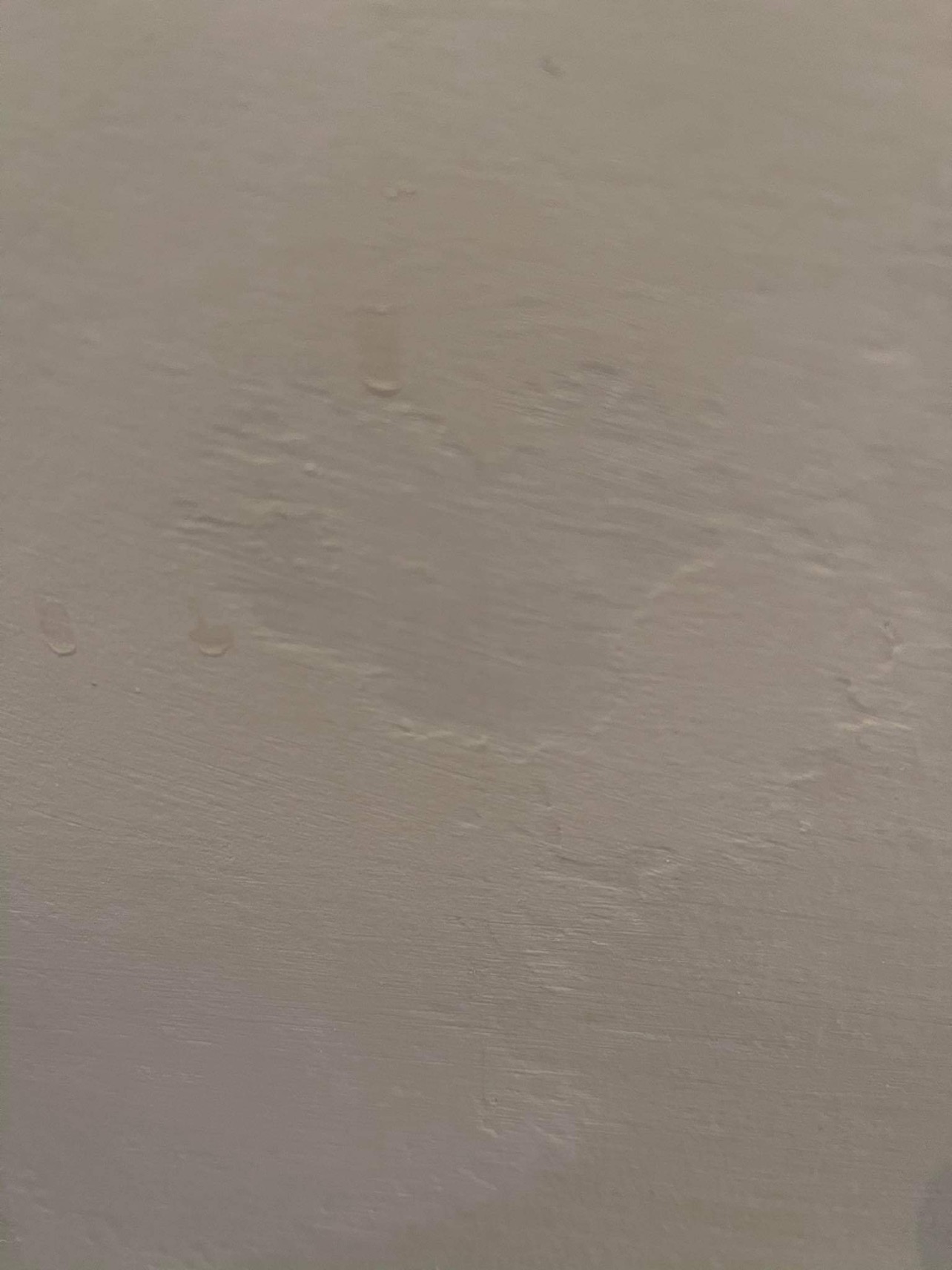

    Moin,
    Ich habe da mal eine Frage verzeiht mir wenn ich nicht im richtigem thread bin aber habe nichts dazu gefunden :-).
    Wir haben die Wände zuhause befreit von alter Farbe (7-8 Schichten) einige Stellen sind jetzt runter bis auf den Beton.
    Flächen gereinigt mit Tiefengrund (LF TIEFENGRUND aus dem Baumarkt) bearbeitet anschließend mit Berliner Glätte verspachtelt.
    Erneuter Auftrag von Tiefengrund und nun kommt mein Problem. Überall wo ich es auftrage frisst der Tiefengrund sozusagen Löcher in die Spachtelmasse .
    Kann mir jemand sagen warum das so ist :-(
    Bild von der Fläche liegt anbei
    DANKE euch für die Hilfe
    Ferit

    Mh sieht auf dem Foto so aus als wäre der Spachtel noch nicht richtig durch getrocknet?

    Über 24 std trocknen lassen bin langsam echt ratlos :-(

    Gips braucht Wasser um durch Kristallbildung abzubinden. Trocknet dieser zu früh aus, bleibt er Gipspulver, und kann mit Wasser (oder Tiefengrund auf Wasserbasis) wieder abgewaschen werden.
    Das erste Problem ist, dass viele Gips-Werkstoffe durch Zusätze nur stark verzögert abbinden und deshalb austrocknen bevor sie vollständig ausgehärtet sind. Das zweite Problem ist, dass der Abbinde- oder Aushärteprozess fälschlicherweise als Trocknen bezeichnet wird, was natürlich genau der falsche Sprachgebrauch ist. Hydraulisch abbindende Werkstoffe wie Gips oder auch Zement härten nur mit Wasser aus, also nur wenn nicht vorher das Wasser weg trocknet.

    Danke für die Antwort aber was heißt das jetzt für mich? Haben sie einen tip was ich nun tun muss? Muss ich die Glätte nochmal entfernen oder gibts da einen trick,umsm sie streichen uu können?

    Entschuldigen Sie bitte meinen recht allgemeinen Beitrag, der Ihnen tatsächlich nicht weiterhelfen konnte.
    Gips holt sich fehlendes Kristallwasser relativ schnell aus der Luftfeuchtigkeit, allerdings ist diese bei der derzeitigen Witterung recht niedrig.
    War der verwendete Tiefengrund auf Wasserbasis, also ohne organische Lösungsmittel (geruchlos)? Da die Anwendung von Gips auf den Innenbereich beschränkt ist, sollte man auch bei lösungsmittelfreiem Tiefengrund bleiben. Leider bin ich da völlig ratlos, denn eigentlich sollte dieser die Spachtelmasse nicht beschädigen. Ich würde nach den Feiertagen nochmal einen kleinen Test mit Wasser machen. Falls sich da nichts mehr auflöst, kann man es ja nochmal mit Tiefengrund versuchen.
