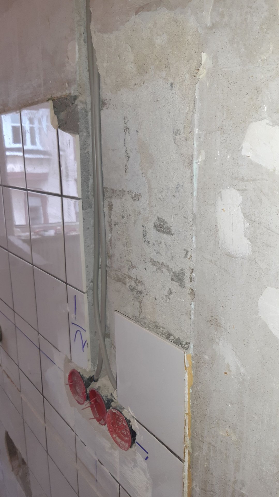

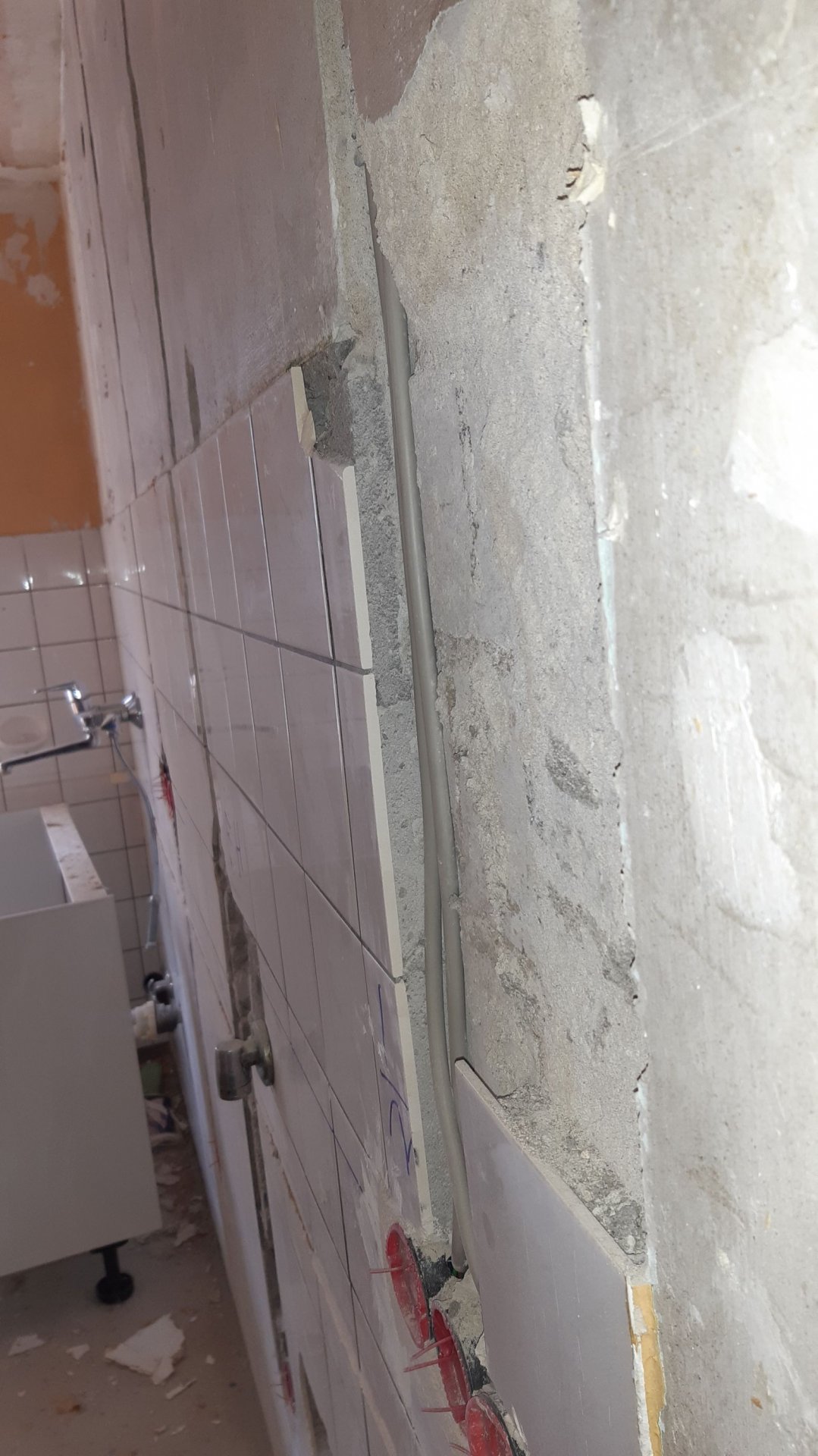

    beim Fliesenstemmen mit Hammer und Meißel ist ein großes Stück Putz mit abgebrochen, sollte ich Tiefengrund und dann Haftputzgips drauf machen oder Tiefengrund und dann spachteln?
    Zum spachteln erscheint mir die Stelle zu dick, zumal sie auch vorher verputzt war.

    Da ist kein putz rausgebrochen sondern die Fliesen waren Klassisch verlegt

    Danke für die Antwort.
    Und was bedeutet, dass die Fliesen klassisch verlegt sind?
    Wenn es kein Putz das hinter den Fliesen mit rausgebrochen ist, was ist es dann?

    Man nennt das Dickbettverlegung, die Batzen hinter den Fliesen sind der „Fliesenkleber“. Manchmal fallen die Fliesen einfach von den Batzen ab, manchmal fallen die Fliesen samt der Batzen ab, man weiß es erst wenn es soweit ist…
    Und jetzt solltest erstmal alle Fliesen abmachen und dann kucken wie es aussieht.

    Woanders hattest du geschrieben das da Tapete ran soll. Deine Elektrodosen sind aber Fliesenbündig gesetzt so wie es ausssieht. Wenn du die jetzt wegnimmt inclusive Dickbett gucken die aus der Wand raus. Die musst du dann tiefer setzen

    Weiter oben wurde wohl der putz angearbeitet von der Stärke her.
    reiss erst mal alles raus und schau dann.

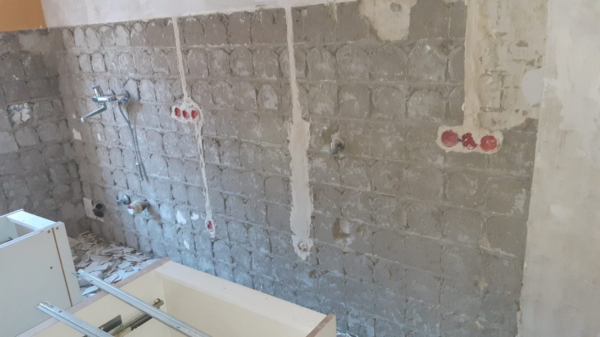

    Ging mit dem Bohrhammer super ab ohne dass die Batzen mit abgingen.
    Nur der erste billig Bohrhammer der Marke "Einhell" ging nach 5 Minuten kaputt, danach hab ich den gegen einen von Bosch eingetauscht der geringfügig teurer war und es war alles in ca. 2 Stunden erledigt.

    Da kannst du meiner Meinung nach die Fehlstellen rechts oben im Bild einfach ausbessern.
    Sag mal, mitttig/rechts im Bild ist das noch der Ablauf eines alten Rohrbelüfters ? Wäre die ideale Gelegenheit das jetzt komplett rückzubauen.

    Nein Gas
