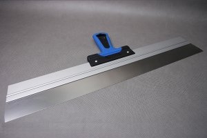

    Auftrag mach ich mit Schweizer Traufel und sobald es etwas angezogen ist glätte ich mit Butterfly alias Flächenspachtel.
    Als Hilfsmittel nehme ich dann noch ein Stuckateurspachtel mit dafür passenden Gefäß damit man kein Frust beim Auskratzen des Gefäßes und dem einstreuen etc hat.
    Also solche Geräte:
    Inzwischen ist meine Technik so ausgefeilt das ich eigentlich nicht mal mehr schleifen müsste, da es auch im Streiflicht mit Baustrahler perfekt aussieht. Wenn man es allerdings dicker als 1-2 mm aufträgt verliert man das Gefühl für die Auftragsstärke und macht unwuchten rein (also mir geht das so).
