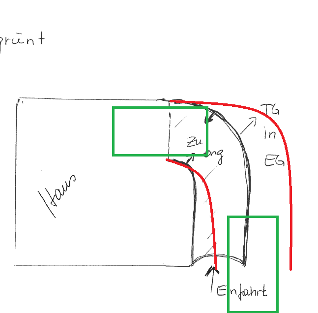

    Einfahrt ok, im unteren Teil, kurz vor der geraden Parkfläche, also der letzte Radius ist zu eng,man müsste mehrmals revisieren um eventuell reinzukommen, Höhe der Garage und Breite im oberen Bereich, also Einfahrt stimmen.Es ist ein Wohnhaus auf ebenen Grund..Abfahrt in UG ist eben die TG...wie gesagt schau noch dass ich weitere Unterlagen beilegen kann..wäre mir schon sehr geholfen, wenn dieser Fehler erkannt wird…so wie es eben aussieht..hat Architekt alles nach Norm gemacht…und es funktioniert aber nicht…er hat es ja selber ausprobiert…auch mit sämtlichen div Autogrössen…und lässt uns jetzt im „Regen „stehen…

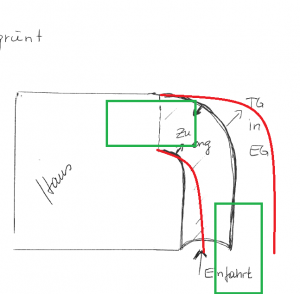

    siehe Anhang - der untere Teil der Einfahrt ist zu eng...

    Die Einfahrt ist so breit, wie es wahrscheinlich vorgegeben ist (Architektur)
    Aber die Planung der Zufahrt muss separat erfolgen. Dabei spielt es auch eine Rolle, welches Auto man benutzen will. Mit einem Smart kommt man quasi überall rein, bei einem Mittelklassewagen oder SUV wird es schon komplizierter.
    Je nach Wendekreis deines Autos wird der Abstand der Zufahrt zur Garage und damit der Radius der Kurve größer.
    Dabei entsteht eine Sackung im Bereich wo man sich dreht, da das Auto als Frontlenker gewissermaßen "quer" über eine Kurve fährt, wenn man eine scharfe 90° Kurve fahren will.
    bemaße mal bitte deine Skizze.

    28.03.2023
    15
    ...ja war nur mal zur Erklärung eine händische Skizzierung...es wurde mit Arch. besprochen,welches Auto und er meint es ist alles nach Vorschrift...

    Als Laie würde ich sagen: Vielleicht.
    https://www.thm.de/bau/images/stories/File/fachgebiete/entwerfen_gebaeudekunde/update_garagen.pdf
    (keine Gewähr, dass diese Richtlinie für deine TG gilt, bin kein BauIng)
    Hier wird ein Halbmesser von 5m an der Innenseite einer Kurve beschrieben, das entspricht einem typischen Wendekreis von 10m, wie er für Autos typisch ist.
    Ich kann dir nicht sagen, ob es Regeln für kleine TG an EFH gelten. Aber die allgemein unzulässige Norm "Gesunder Menschenverstand" sagt mir, dass eine Zufahrt mit Kurve auch für den Wendekreis eines typischen PKW geplant sein sollte.
    Lasse dir von deinen Planern doch einfach die Regeln aufzeigen, nach welchen sie "konform" geplant haben.
    und noch einmal:
    Bitte bemaße deine Skizze oder zeige eine Bauzeichnung. Ohne das betreibt man hier grobe Kaffesatzleserei.

    Von dem Plan ein möglichst unverzerrtes Foto machen kann doch nicht so schwer sein.
    Wenn ich diese Vorschrift anwende,
    "Die Breite der Fahrbahnen auf diesen Rampen muß mindestens 2,75 m, in gewendelten Rampenbereichen mindestens 3,50 m betragen. Gewendelte Rampenteile müssen eine Querneigung von mindestens 3 vom Hundert haben. Der Halbmesser des inneren Fahrbahnrandes muß mindestens 5 m betragen."
    Dann komme ich auf einen Aussenradius von (5m+3,5m) = 8,5m * 2 = 17 m
    Wendkreis vom Tiguan ist 11,90 m das sollte doch zu schaffen sein.
    Hier mal ein Beispiel der Problematik vom TÜV in Sachsen.
    https://www.tuvsud.com/de-de/-/medi...-nutzbarkeit-von-tiefgaragen-ulrich-meier.pdf
    Ist Deine Abfahrtsrampe von Stützmauern begrenzt?

    Das sieht jetzt nicht extrem eng aus. grob geschätzt (bemaßt ist es nicht) sind das 4m Innen und über 5m Kurvenradius. Das ist mit normalen Autos sicherlich zu fahren.
    Wobei ich mir niemals eine TG hätte bauen lassen, welche eine Einfahrt oder Ausfahrt über Eck im Rückwärtsgang erfordert. Das erfordert doch zu viel Talent, um dann nicht doch manchmal hängen zu bleiben.
