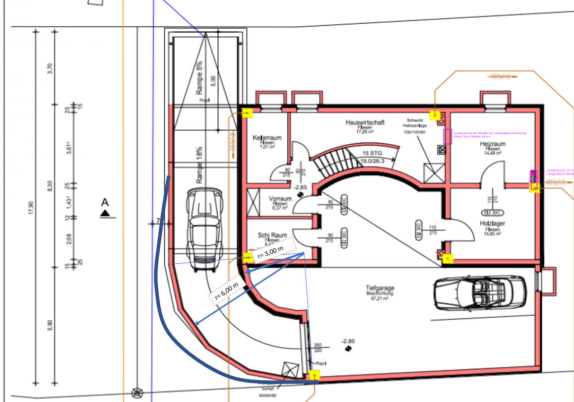

    Google:
    Wendekreis Caddy und Tiguan liegen zwischen 11 und 12 m.
    Der Radius ist nicht bemaßt, scheint aber in Richtung 5 Meter zu gehen...
    Also schon fragwürdig, wie man von dem technischen Idealfall (Wendekreis) zu einer Einfahrt (im Rückwärtsgang inkl. Spiegel und das bei 18 % Gefälle) sich so beengen lässt.
    Wenn die Maße vom Architekten kommen scheint er ja doch die Außenanlage mitgeplant zu haben?

    Nachtrag: Ich habe mal versucht aus der PDF raus zu messen... der Kleinste Durchmesser liegt rund bei 10 m.

    @Koesie da ist ja nun einiges schief gelaufen bei der Planung. Die Breite der Zufahrt ist mit 3 m echt eine Zumutung. Die äußere Wand hält gerade so den Wendekreis des Tiguan ein. Da kann man nicht einfahren ohne Einweiser. 18% Steigung sind zwar möglich und werden durch die ersten Meter mit 5% befahrbar. Aber 15% sind die Richtlinie.
    Ich kann Dich gut verstehen. Die Zufahrt ist mMn nicht mit einem Tiguan befahrbar.
    Was sagt Dein Bauleiter dazu? War das der Architekt selber?
    Da kann nur nachgebessert werden. Mängelrüge an den Planer und den Bauleiter.
    Hast die Anforderung befahrbar mit SUV Tiguan schriftlich fixiert?
    Ich hoffe mal nicht, das Du als Bauherr das selber so umgesetzt hast. Wie ist das Vertragsverhältnis wirklich?

    Hier mal zur Veranschaulichung:
    Die blaue Linie ist der minimale Sanierungsvorschlag.
    Ein Außendurchmesser von 12,00 m bei einem Wendekreis von 11,90 m zu planen ist eine Zumutung. Ein Quergefälle ist auch nicht vorgesehen.

    für mich sieht es so aus, als ob die schmal ausgelegten 3m Fahrbahnbreite zusätzlich dadurch eingeschränkt werden, dass die Rampe nicht bogenförmig sondern abschnittsweise durch gerade Begrenzungswandsegmente ausgeführt ist. Somit dürfte die Fahrbahnbreite nicht konstant sondern abschnittsweise auch enger wie 3m sein. Kann das jemand bestätigen ?
    Ich habe ein Maß von 2.1m Breite mit Spiegel für den Tiguan gefunden. Kann mir gut vorstellen, dass das ziemlich eng ist und auch das Wenden im Keller keine Freude darstellt.

    Wenn die Radien 3m und 6m stimmen, dann Nein.
    Es sind Minimum immer 3m und stellenweise paar cm mehr.
    Das sieht aber selbst mit dem alten Zuffi (996) schon eng aus. Mit einem aktuellen wäre es auch im Plan schon aufgefallen und bei einem SUV gleich 2x.
    Aber spätestens beim Setzen der ersten Mauerscheiben hätte man das sehen können.
    Wenden in der TG geht ja problemlos. Somit rein/raus immer vorwärts möglich.

    Frage: Wie geht eigentlich die Neigung der Rampe am Fußpunkt weiter? Treffen die 18% direkt auf den ebenen Garagenfußboden... ?
    Oben ist ja mit 5% zumindest mal ein Übergang versucht worden, aber unten?
    Dessen ungeachtet: Außen- oder Innenwand der Rampe müssten so versetzt werden, das im Kurvenbereich eine Breite von min. 3,5 m erreicht wird. Also das wird spannend.
