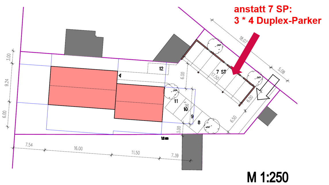

    ich bin gerade an der Planung eines 6-Familienhauses. Dafür brauche ich lt. Gemeindeverordnung 12 Stellplätze. Nun stellt sich mir die Frage, ob ich eine Tiefgarage baue oder ein freistehendes Garagengebäude mit 3x4 Duplexparkern. Für 12 Außenparkplätze ist das Grundstück zu klein.
    Für mich stellt sich die Frage, was letztendlich günstiger kommt bzw. sinnvoller ist.
    Kosten sind natürlich ein gewichtiger Aspekt. Wenn allerdings eine TG nicht sehr viel teuer ist, könnte man auch die in Erwägung ziehen. Für das abschließbare Garagengebäude mit Duplexparkern würde ich ca. 120.000 EUR schätzen.
    Was meint Ihr?
    Herzlichen Dank!

    Alles, nur keine Duplexparker. Die Fahrzeuge stehen sonst i.d.R. trotzdem irgendwo an der Strasse; zumindest einige davon. Ich kenne "hier" einige Gebäude wo das der Fall ist. Die Teile sind nicht wirklich praktikabel, in meinem Augen eigentlich Schrott. (Evtl. gibt es heute bessere, bzw. größere. aber man will ja auf kleinstem Raum 2 Fzge. übereinanderstapeln.)
    Ganz klar. TG, wobei es ja nicht mal eine echte TG sein muss. Das EG quasi als Garagenbereich gestalten. Ich hatte einige Jahre in einer Wohnung in einem solchen Gebäude (9 Wohnungen) gewohnt. Einfach traumhaft, wenn man Sommer wie Winter trocken in's Haus/in's Auto kommt.:28:.
    Auch hat man dann kurze Wege zum EIn-/Ausladen. Nahe am Aufzug.
    In Wohnungen mit Duplexparker zieht keiner freiwillig ein. (Ja klar, ich gehe von mir aus...und spreche für VIELE);)
