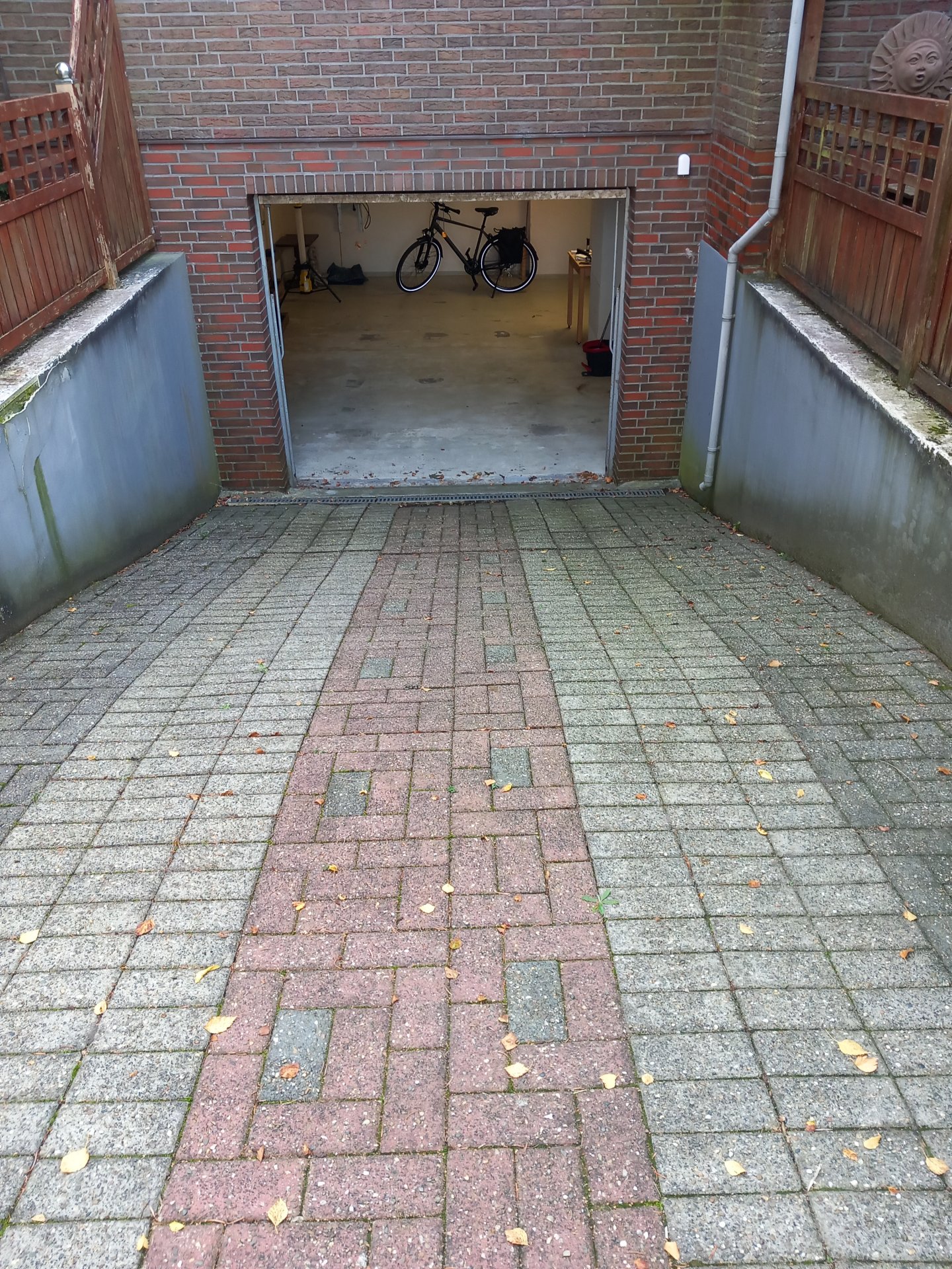

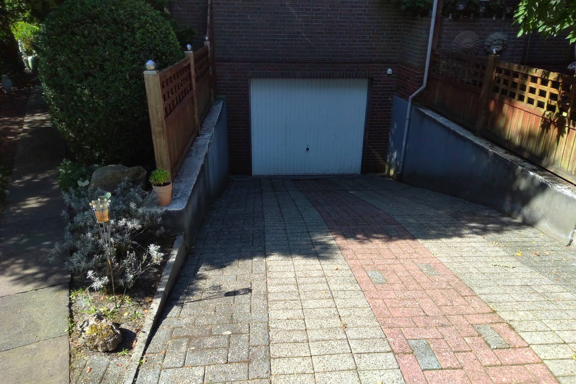

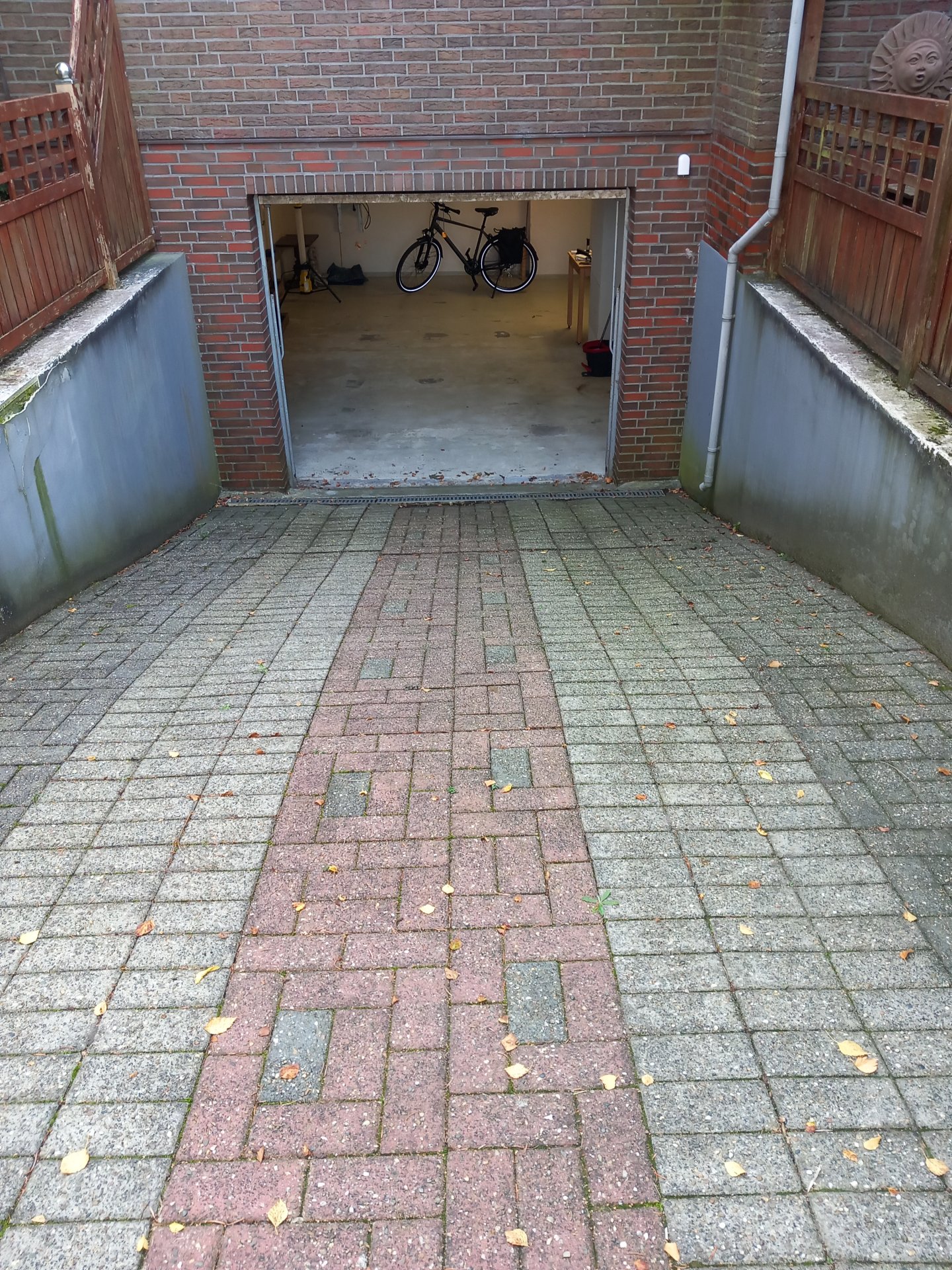

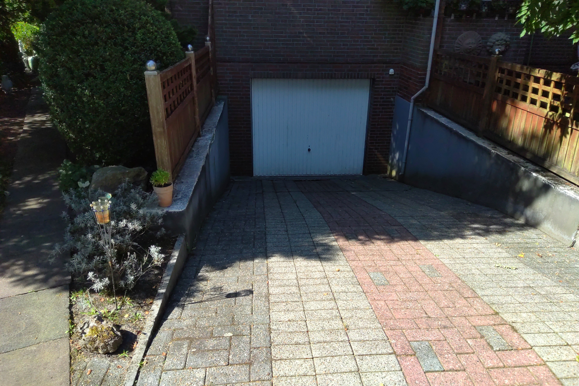

    Wir besitzen eine Tiefgarage. Diese soll wegen Überschwemmungen zugemauert werden. Das Wasser kommt von der Straße und läuft über die Rampe in die Tiefgarage und dann in die übrigen Kellerräume. Die Tauchpumpe kapituliert dann usw. Schon zwei Mal war die Feuerwehr deshalb hier. Die Rampe zur Tiefarage soll aufgeschüttet werden und als Parkplatz dienen. Kalksandstein oder Stahlbeton für die Mauer. Was würdet ihr empfehlen? Zum einen wegen der Dichtigkeit bzw. Versiegelung. Zum anderen wegen des Drucks, weil die bisherige Rampe als Parkplatz dienen soll.
    Danke!

    Diese Frage richtet sich nach deiner bisherigen Konstruktion, sind die Wände KS dann auch KS , Beton dann auch Beton , generell meinst du Druck aus deiner Aufschüttung gegen die Wände - das macht dein TWP

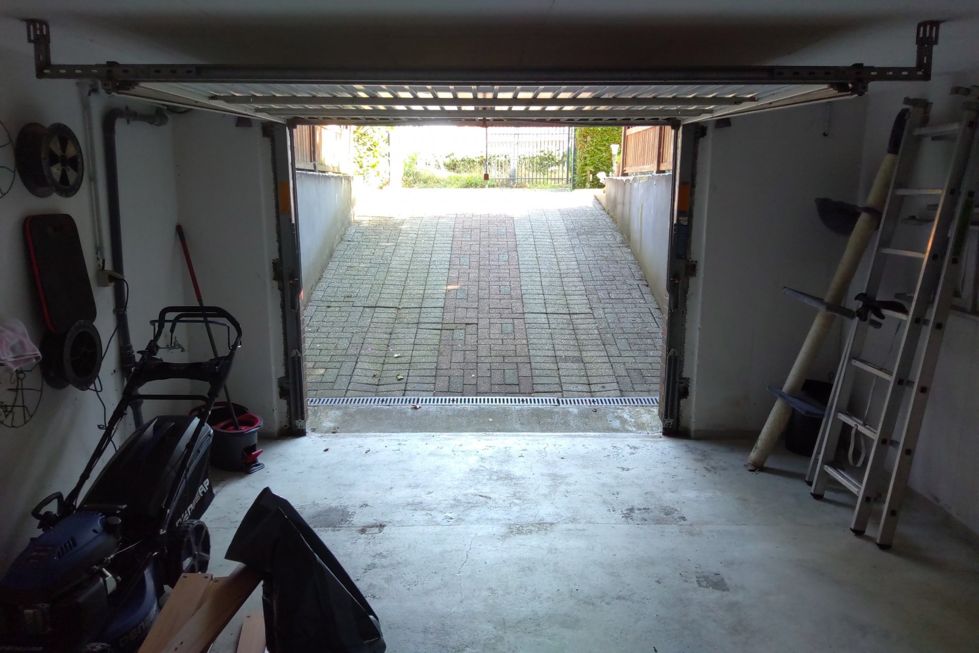

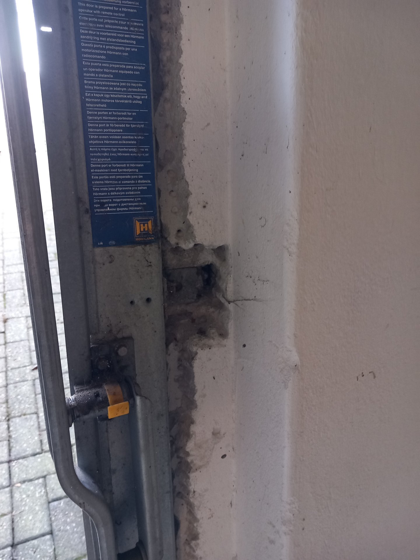

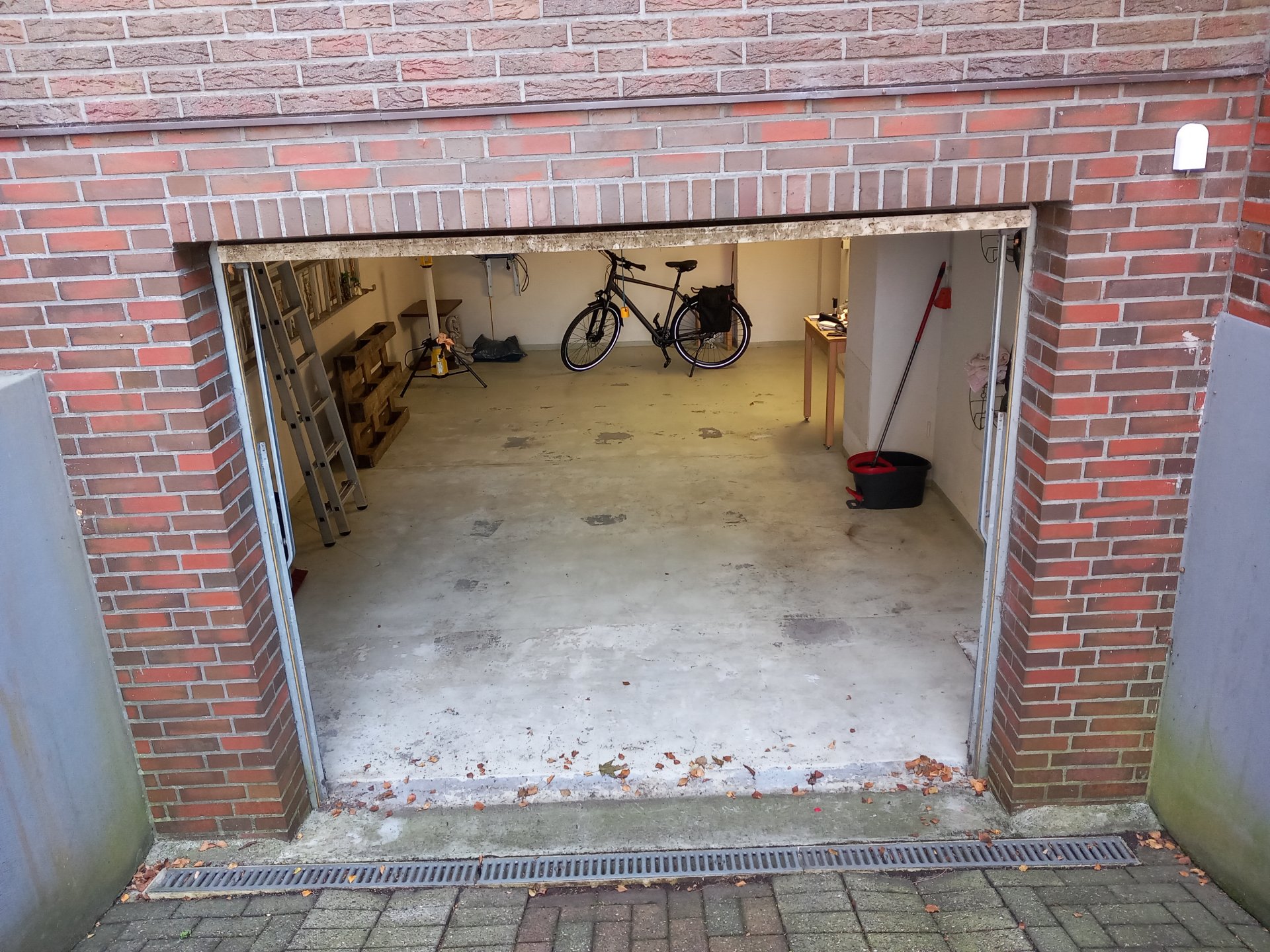

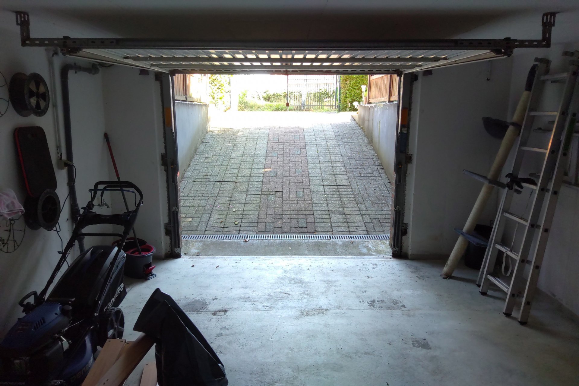

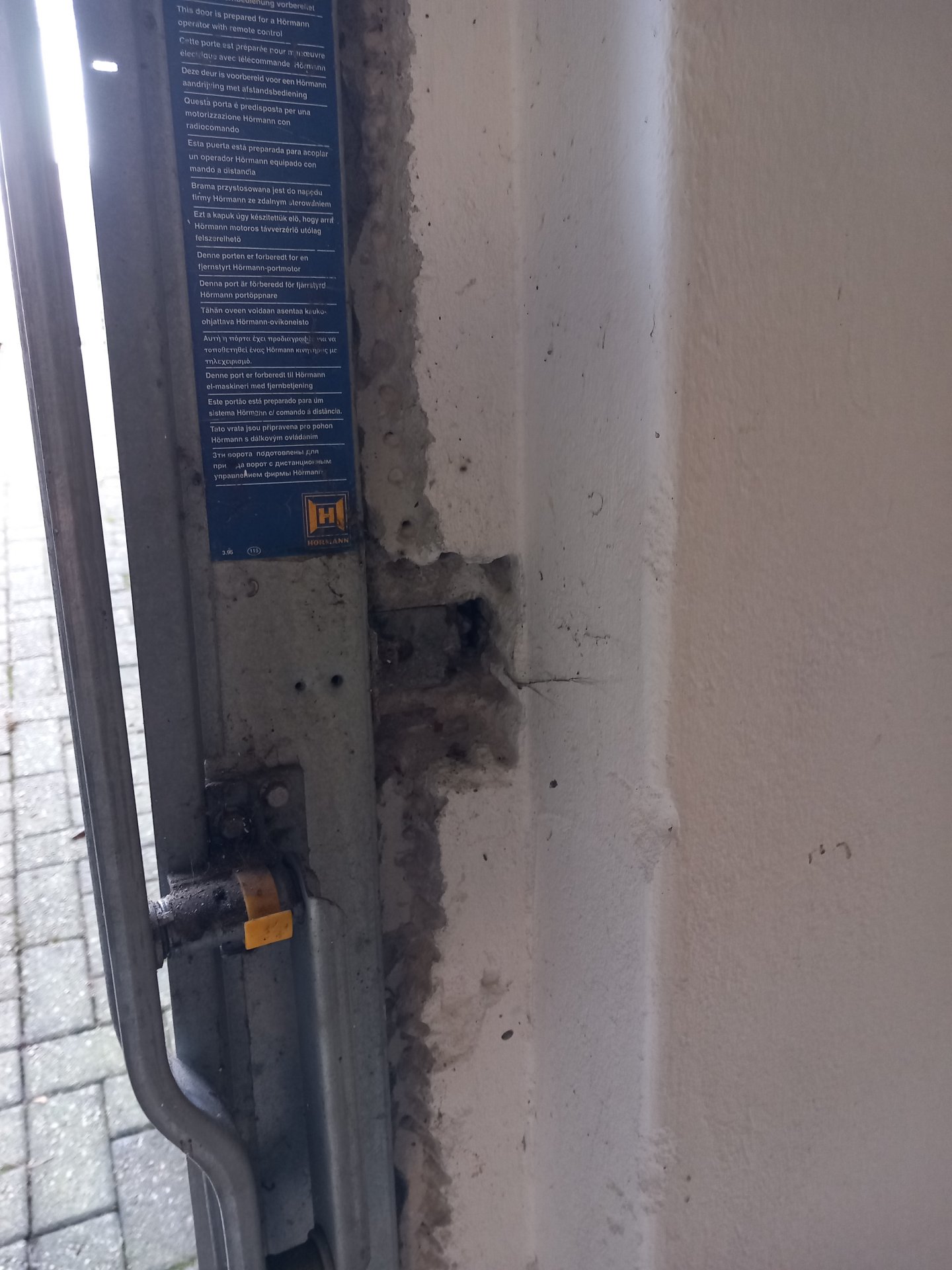

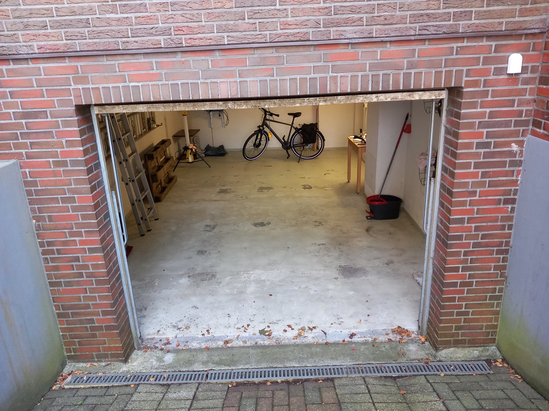

    Das gesamte Haus ist unterkellert (Wanne aus Beton). Ich meine nicht nur den Druck der Aufschüttung gegen die Wand, die das Garagentor ersetzen soll, sondern auch den der Autos, die auf der aufgeschüteten Rampe stehen sollen. Diese soll ja als Parkfläche dienen. Ich denke, dadurch wird der Druck doch verstärkt, oder?
    Anbei ein paar Bilder.
  4. SIL
    10.882
    4.220
    Der Begriff Tiefgarage erlangt eine neue Bedeutung... vermutlich würde ich einen Teil betonieren und mit Mauerwerk abschließen, es stellt sich auch die Frage nach der Verklinkerung ob diese angebunden/ ergänzt oder wie hoch überhaupt aufgefüllt werden soll.
    Die Lasten die durch das Parken entstehen, werden sicherlich etwas zum Druck gegen die Wand beitragen, da du aber nie direkt gegen das Gebäude parkst und bei entsprechender Auffüllung erfolgt diese Lastverteilung allseitig und wird nicht wesentlich zu einer stärkeren Wand führen.

    Mit der Verklinkerung bin ich mir selber noch nicht im Klaren. Der Abschluss der blauen Mauern, die die Rampe eingrenzen, ist die Grenze für die Auffüllung. Die gesamte Auffahrt wird etwas höher gelegt.
