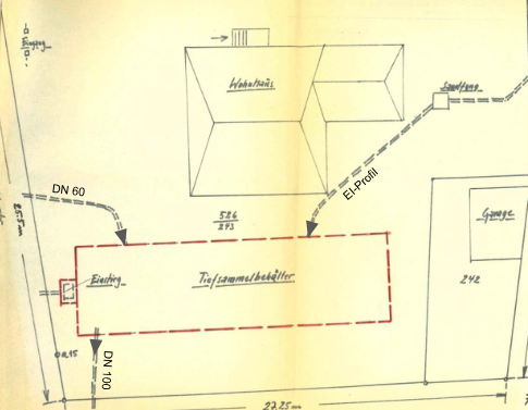

    Danke für Deine Antwort (Dir auch, 415B) und bitte entschuldige meine schlecht gestellte Frage. Ich bin so ein Laie, dass ich nicht einmal die Frage richtig stellen kann :-)
    Der Behälter hat eine Länge von 16,20 m, Breite von 3,80 m und Höhe von 3,65 m (Innenmaße) und liegt komplett unter der Erde (Grünfläche/Garten).
    Inhalt sind einige wenige Liter Wasser und Schlamm. Der Behälter wird nicht mehr gebraucht!
    Zugänglichkeit ist sehr gut. Kein Problem für einen Bagger.
    Verfüllung ist wohl notwendig, weil der Behälter rückstandlos entfernt werden soll. Die beiden Zuleitungen sollen den Tank "ersetzen" und mit dem Ablauf verbunden werden.
    Man sagte mir, dass KG2000 das richtige Material für die Verlängerung der Zuleitungen sei. Ist das korrekt? Weil einige (90 Grad) Winkel verwendet werde müssen,
    frage ich mich, ob Kunststoff dafür "hart" genug ist? Es fließt ca. 1l Wasser/s durch die beiden Zuleitungen. Sollte man nicht besser Stahlrohre und Winkel einsetzen?
    Sind 1l Wasser/s eigentlich viel? Sollte die Leitung undicht werden, könnte das zum Problem für das Grundstück werden? Es ist ein Hanggrundstück.
    Vielen Dank für jeden Hinweis.

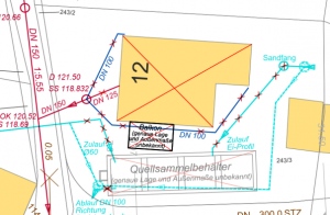

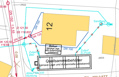

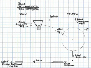

    Hier noch zwei weitere Bilder:

    Wenn du sowieso neu bauen willst, kannst du ggf. einen neuen Leitungsverlauf wählen und dann den Keller in der Baugrube des alten Beckens gründen. Dann sparst du dir zumindest einen Teil des Aushubs und kannst auch einen Teil des Aushubbodens in der Baugrube des Beckens verfüllen.
    Dann wird es nicht mehr ganz so teuer.
    Einfach nur Becken abbrechen, bisschen Kanalbau und mit geliefertem Boden verfüllen geht wohl aus der Hüfte geschätzt Richtung 50.000€. Gibt es Schadstoffbelastungen eher mehr.
    Wenn der Grundstückspreis passt und gut geplant wird, fällt die Sache im Verhältnis zu den Kosten eines Neubaus vielleicht gar nicht so sehr ins Gewicht.

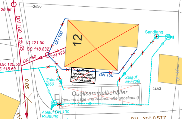

  15. #15 Mullvad, 11.02.2025
    Mullvad
    Mullvad
    08.02.2025
    190

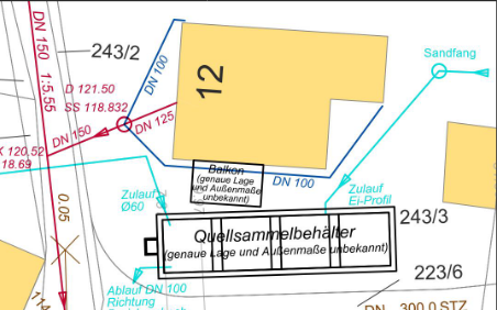

    Gute Idee, danke.
    Du würdest die neu angelegten Zuläufe aber auch nicht überbauen, korrekt?
    Alternative 2, ist von mir präferiert. Sehr ihr das auch so? Oder kann man es noch besser machen?
    Den Sandfang würde ich so belassen wie er ist. Sorgen macht mir, dass der obere Zulauf um die 6,5m tief in der Erde liegt und zum Sammelbehälter geht. Ist das ein Problem für den Tiefbauer? Das ist doch tiefer als der Keller, oder?

  16. Oehmi
    Oehmi
    23.02.2023
    1.217
    573
    Diplom-Kümmerer
    Ok hast recht. "gründen ist hier der falsche Begriff. Ich würde es trotzdem nicht ausschließen bei einem Neubau, das vorhandene Volumen bestmöglich auszunutzen.

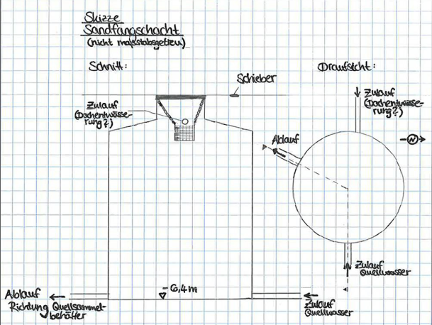

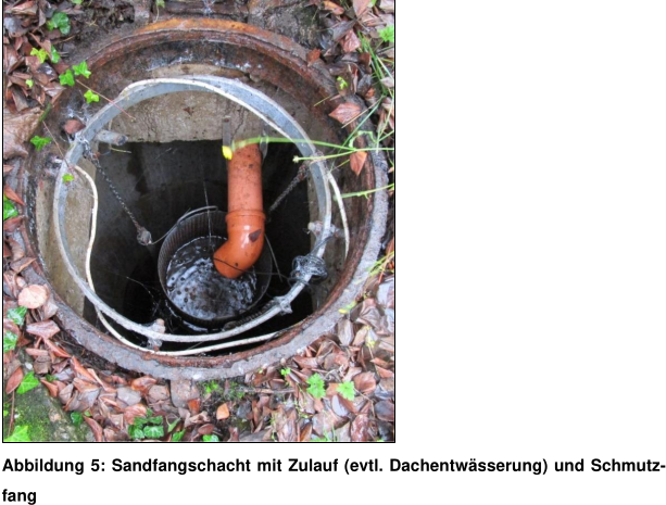

    Die Quelle die sich aus Regenwasser speist kommt auf dem Grundstück "raus" im Sandfang und kommt vom Berg über dem Grundstück.
    Die Ableitung fließt in einen unterirdischen Bach der neben/unter dem Sammelbehälter verläuft.
    Untere Wasserbehörde etc. habe ich nicht kontaktiert. Ich habe auch kein Bodengutachten. Auf dem Grundstück steht ein unterkellertes Haus von 1969.
    Ich möchte der Quelle auch nichts böses :mega_lol: Von mir aus darf sie gerne weiter unterirdisch verlaufen. Ich möchte nur den Sammelbehälter loswerden um den Platz zu nutzen und versuche die Kosten zu kalkulieren.

    Ich weiß nicht, was die neu angelegten Zuläufe sein sollen.
    Ganz ehrlich. Das ganze muss richtig geplant werden. Ohne Vermessung der Bauwerke und des Geländes können wir hier auch nur ins blaue raten. Wenn die untere Wasserbehörde hier reingrätscht, kannst du auch wieder von vorne anfangen und alle Gedankenspiele sind für die senkrechte Ablage.
    Wenn die Lage gut ist und der Grundstückspreis passt, lohnt es sich weiter zu planen. Aber dann mit einem Planer vor Ort.
