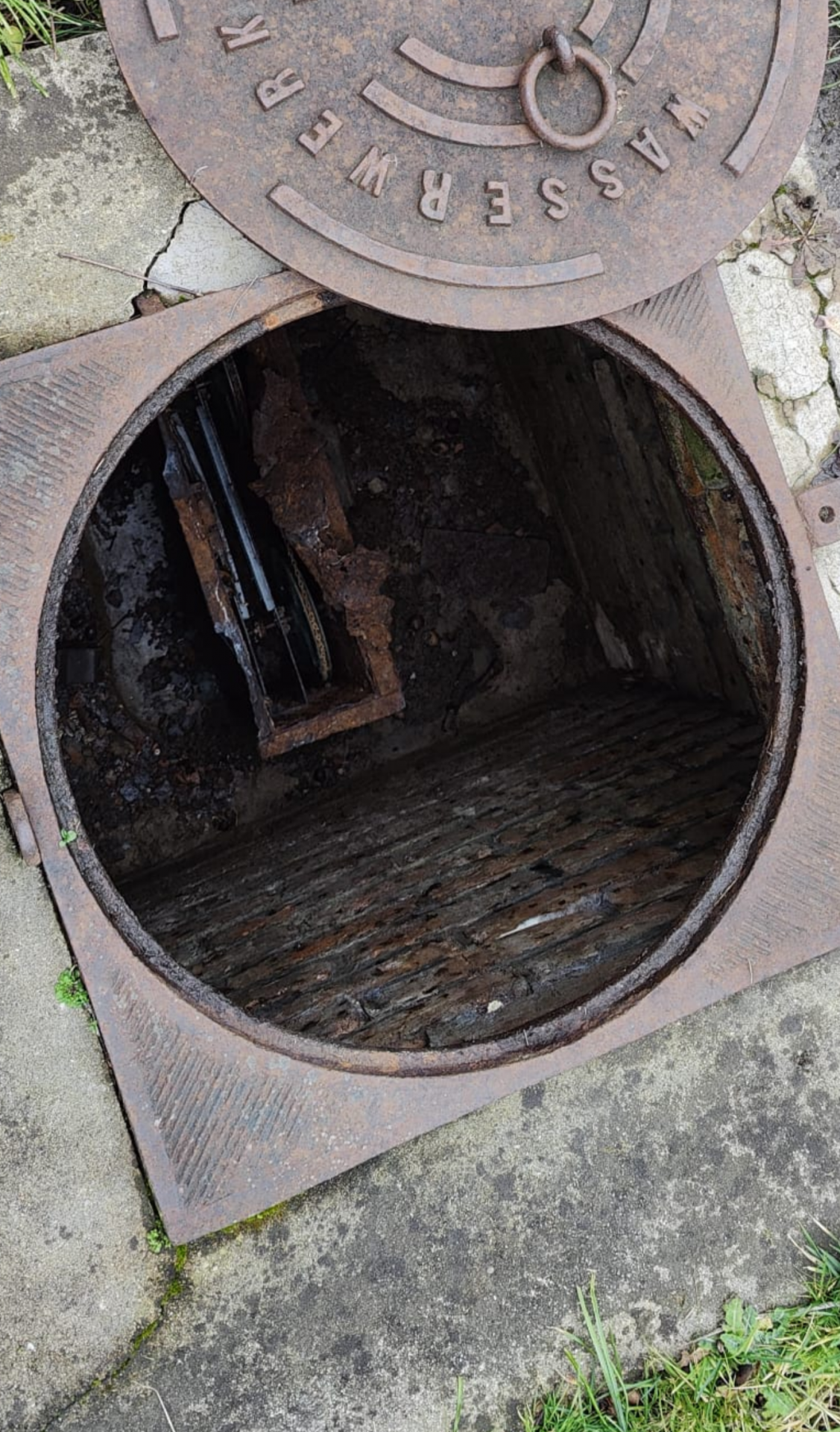

    Ich habe ein weiteres Bild vom Sammelbehälter gefunden. Er scheint ein-gemauert zu sein und hat eine art Kettenantrieb. Was könnte das wohl sein? :eek::irre

    Ganz dumme Frage meinerseits. Darf denn der Behälter überhaupt entfernt werden oder sagt die untere Wasserbehörde was anderes dazu? Nicht dass der höhere Wasserdurchflüsse abpuffern muss.
    Würde auch ganz genau das Grundbuch etc. angucken, welche Rechte und Lasten bestehen.
