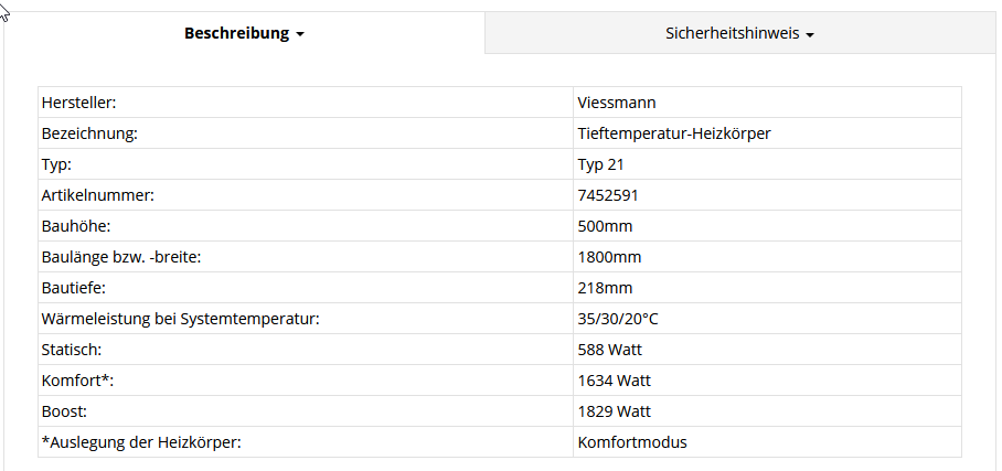

    ich möchte in einem bestehenden Heizsystem einen Tieftemperaturheizörper anbringen.
    EG und OG haben beide Fußbodenheizung und laufen bereits ohne Probleme.
    Die Heizung ist eine Wärmepumpe Vitocal 222-S AWBT-M-E 221.C08
    Das DG wurde bei Neubau für einen eventuellen Ausbau vorbereitet. Dieser Ausbau soll nun durchgeführt werden.
    Aus Kostengründen wurde auf eine Fußbodenheizung im damals nicht genutzten DG verzichtet.
    Das DG hat eine Fläche von 56 qm.
    Es wurden an den zwei Stirnseiten des Hauses Heizungsrohre angebracht an die jeweils ein Tieftermperaturheizkörper angebracht werden sollte. Vorgesehender Typ, siehe Screenshot.
    Nun würde ich gerne den Plan von damals etwas ändern und nur auf einer Stirnseite einen Heizkörper anbringen, da man auf der anderen Seite eine eingebaute Sitzecke unter einem Fenster realisieren könnte.
    Leider finde ich bei dem genannten Hersteller vom Screenshot keine größere Variante des Tieftermperatur-Heizkörpers.
    Hättet ihr einen Tipp für einen Hersteller für mich, der einen solchen Heizkörper im Portfolio hat? Sprich doppelte Leistung von dem aus dem Screenshot?

    Doppelte Leistung bei gleicher Größe wird es nicht geben.
    Du kannst noch nach einem Typ33 schauen, oder ob es den Heizkörper mit einer Höhe von 60 oder 80-90 gibt, Die hätten mehr Fläche/Leistung.
    Aber ob es sowas in Niedertemperaturbereich gibt?
    Niedertemperatur will nunmal Fläche....
    Vermutlich hilft dir nur ein Gang in den Sanitärfachhandel/Heizungsbauer. Die kennen ggf die ganz exotischen Heizkörper, die selbt im www nicht aufzufinden sind.

    Was genau der Unterschied an einem nieder Temperatur Heizkörper ist würde mich wirklich interessieren, ich dachte immer das ist einfach nur Blech und wird warm, je nach Fläche/Kanal Struktur eben umso mehr ..... warum da normale 33er Heizkörper nicht funktionieren sollten verstehe ich nicht ganz, müsste man rechnen
    PS. Habe nachgelesen. Das sind sozusagen eigentlich Geräte die nur wie ein Heizkörper aussehen, innen aber mit Wärmetauscher aus besser leitenden Materialien und ggf. auch mit Lüftern ausgestattet sind ..... also für mich ist das kein Heizkörper im klassischen Sinne mehr, würde da persönlich lieber normale Heizkörper grösser dimensionieren

    Was ich jetzt auf die schnelle gelesen habe, weniger Wasserinhalt, mehr Strahlungsanteil, weniger Konvektion.
    Teilweise (Boostfunktion) mit zusätzlichen Wärmetauschern und elektrischen Lüftern.

    Also ich bin kein Heizungsfachmann, was Niedertemperatur angeht, schon mal gar nicht, aber wenn ich davon ausgehe, dass Du 2 HK hättest haben sollen, brauchst Du ca. 3200-3300Watt.
    Wenn ich jetzt in die DIN EN 442 gucke, wird das mit normalen DK33 schon fuchsig....
    Die haben z.B: 900x1400mm
    VL 75° 4844W
    VL70° 3900W
    VL55° 2451W
    Wenn man das jetzt (versucht) runter zu rechnen, dann hat der DK 33 bei VL 35° vielleicht noch so 1100-1200W? Finde für sowas keine Tabelle mehr....
    Das wäre dann ein Heizkörper mit ca 900x4000mm ???
    Nur super überschlägig?

    Die vorgeschlagenen Heizkörper wurden damals anhand des Wärmeschutznachweises vom Heizungsbauer ausgelegt/berechnet.
    Ich denke er hat diese Tieftemperatur ausgewählt, da die Typ33 unverhältnismässig groß gewesen wären, wie von PLeo überschlagen.
