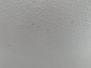

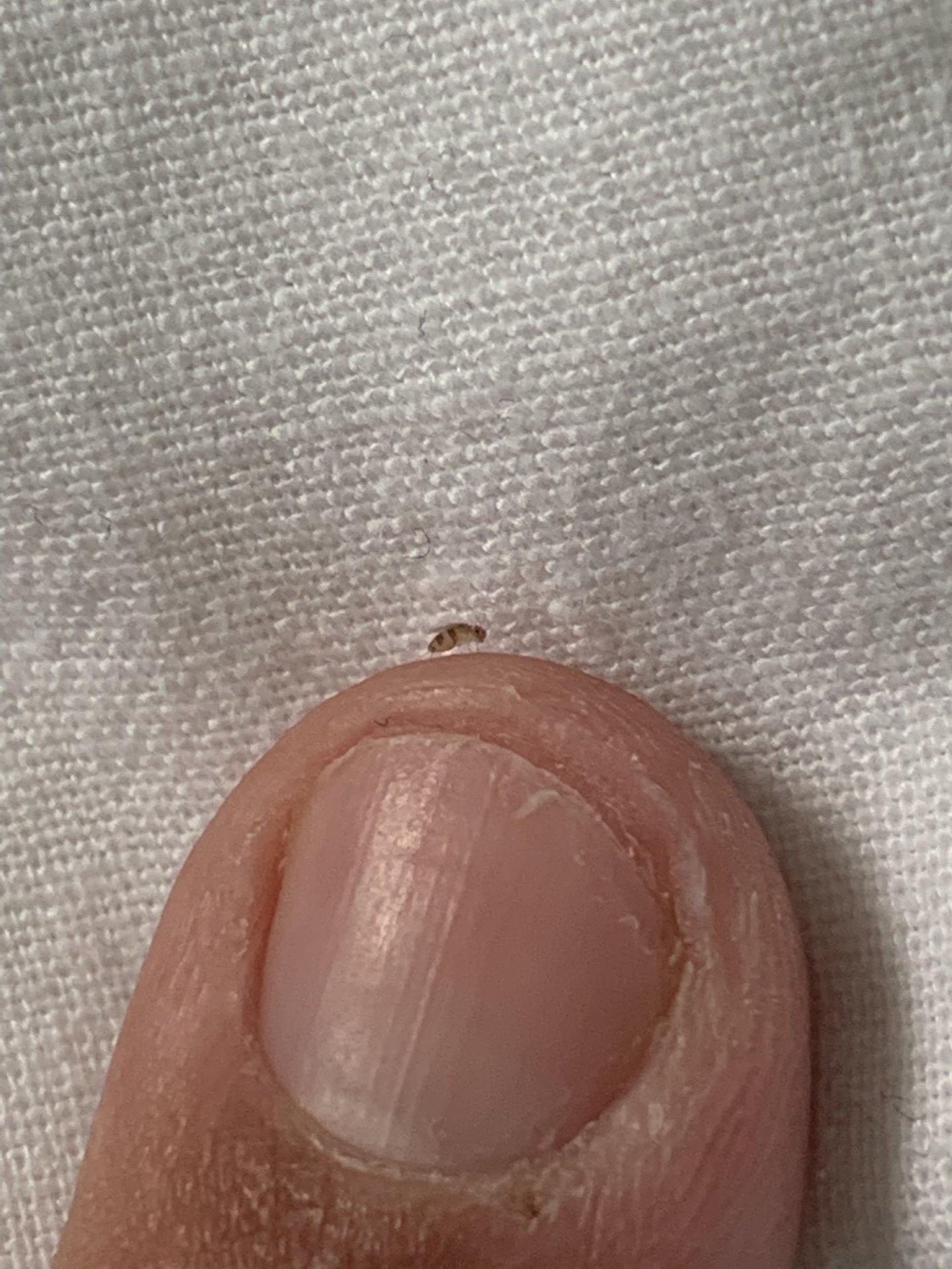

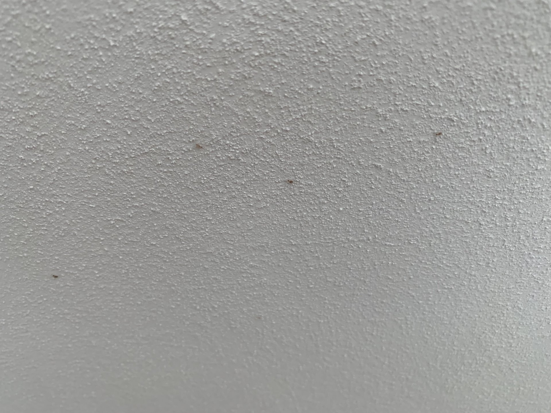

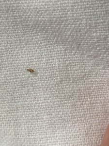

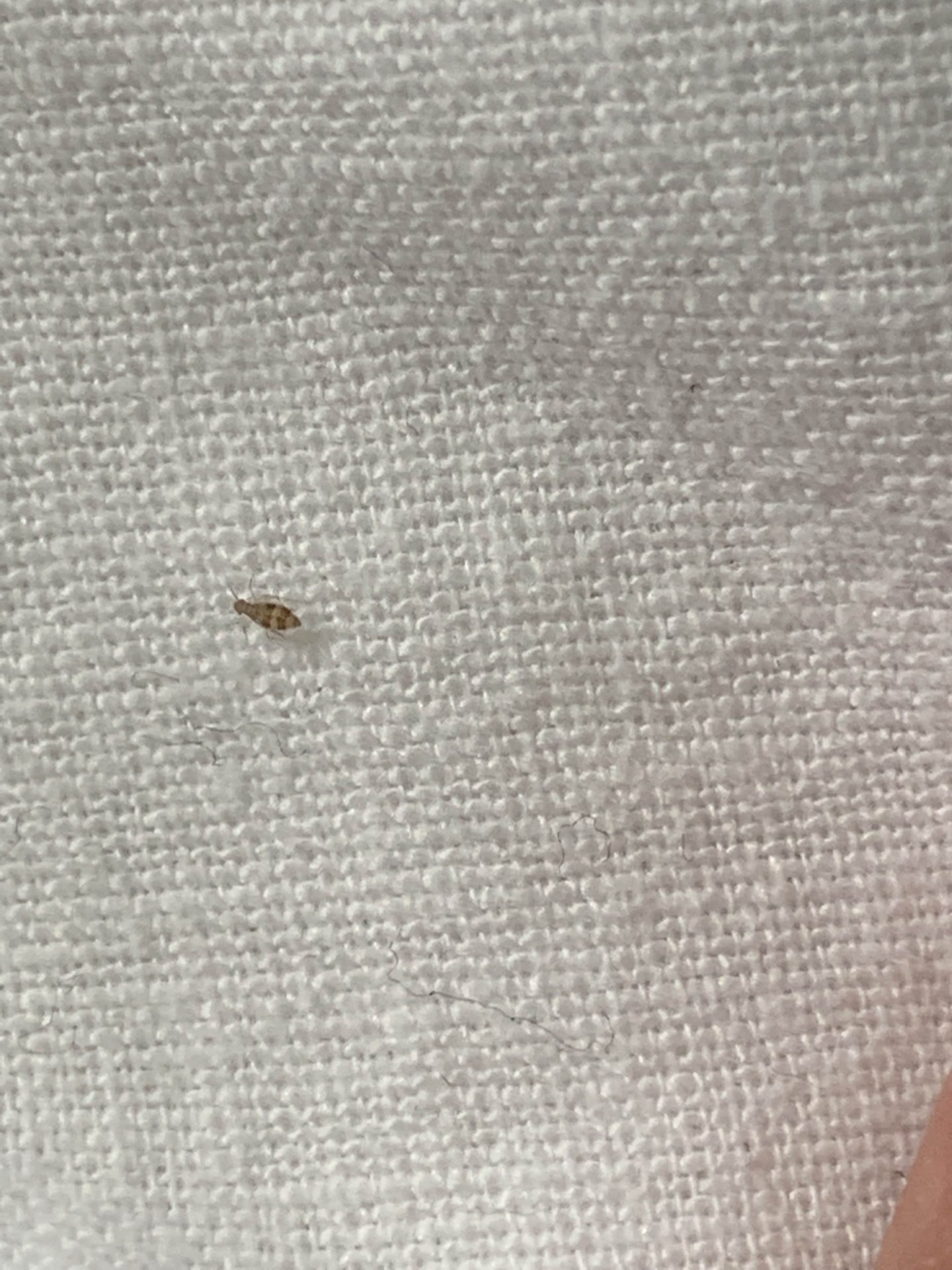

    Nachdem der Innenputz nun drauf ist, gibt es in einigen Räume kleine Tierchen. Weiß jemand was das ist?
    Vorher habe ich die nicht gesehen, vielleicht liegt es nun an dem weißen Putz das man die sieht oder am Putz selber?

    Das sind Staubläuse. Ein Zeichen für Feuchtigkeit
