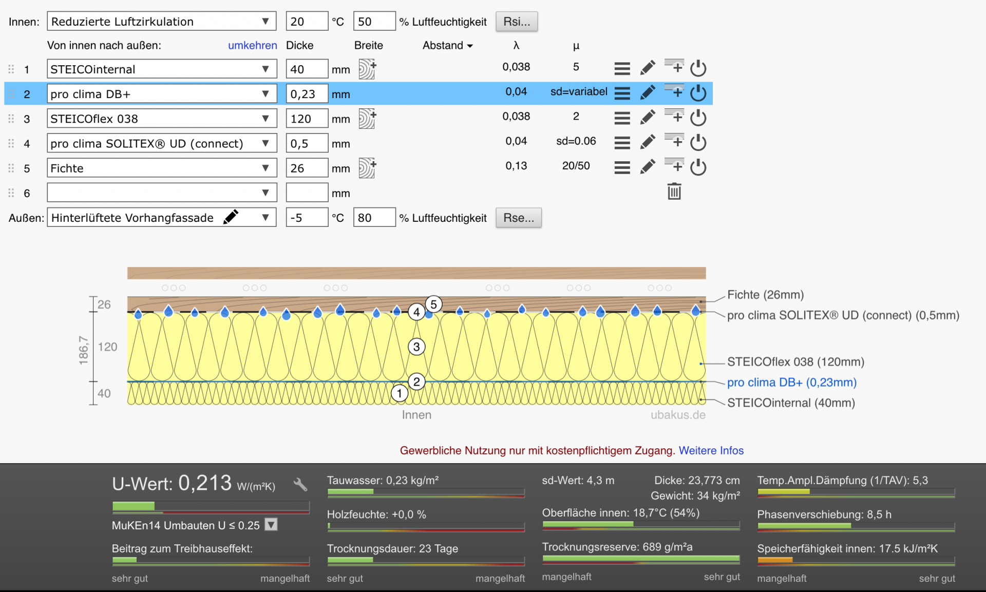

    Hallo liebe Leute hier im Forum,
    ich habe eine Frage.
    Meine Frau und ich bauen gerade ein Tinyhaus. Wir haben das solide Ständerwerk auf einem Schwerlasttrailer schon montiert. Boden und Dach gedämmt und gedeckt, Fenster und Tür eingebaut. Jetzt geht es an die Fassade.
    Der Aufbau ist von außen nach innen geplant:
    - 2,6 cm nordische Fichte Keilspund
    - Hinterlüftung 2cm
    - Pro Clima Solitex UD Unterspannbahn (sd Wert variabel 0,06 +- 0,02)
    - Stahldrähte waagerecht alle 40 cm um die Holkonstruktion gespannt bzw. getackert, damit die Dämmung nicht ungebremst nach außen auf die Unterspannbahn drückt (also nur zur Stabilisierung der Holzfaserweichdämmung)
    - 12cm Steicoflex Holfaserdämmung W38
    - Pro clima + Dampfbremse Sd Wert 2,3 (feuchtevariabel 0,4.4m)
    - Steicoflex Internal Platten 40mm Sd Wert 0,2
    Die Steico Internalplatten wollen wir noch an den Übergängen verkleben, damit sie wirklich winddicht sind und dann wahrscheinlich direkt mit Stofftapeten tapezieren. Da sind wir uns noch nicht sicher, ob das so geht. Wir wollen auf jeden Fall keine reinen Holzwände, die an Sauna erinnern.
    Jetzt die Frage: Bildschirmfoto 2023-08-28 um 20.47.15.png
    Ist der (vielleicht) etwas höhere Sd Wert der Dampfbremse gegenüber den nach Innen darauf angebrachten Steico Internal Holzfaserplatten ein Problem?
    Es würde uns sehr helfen, wenn jemand dazu eine kundige Einschätzung hätte

    Du kannst die 26mm Fichte rausnehmen. Ubakus rechnet dann nur bis zur Unterspannbahn. Alles danach ist unerheblich. Steht da auch irgendwo in der Anleitung.

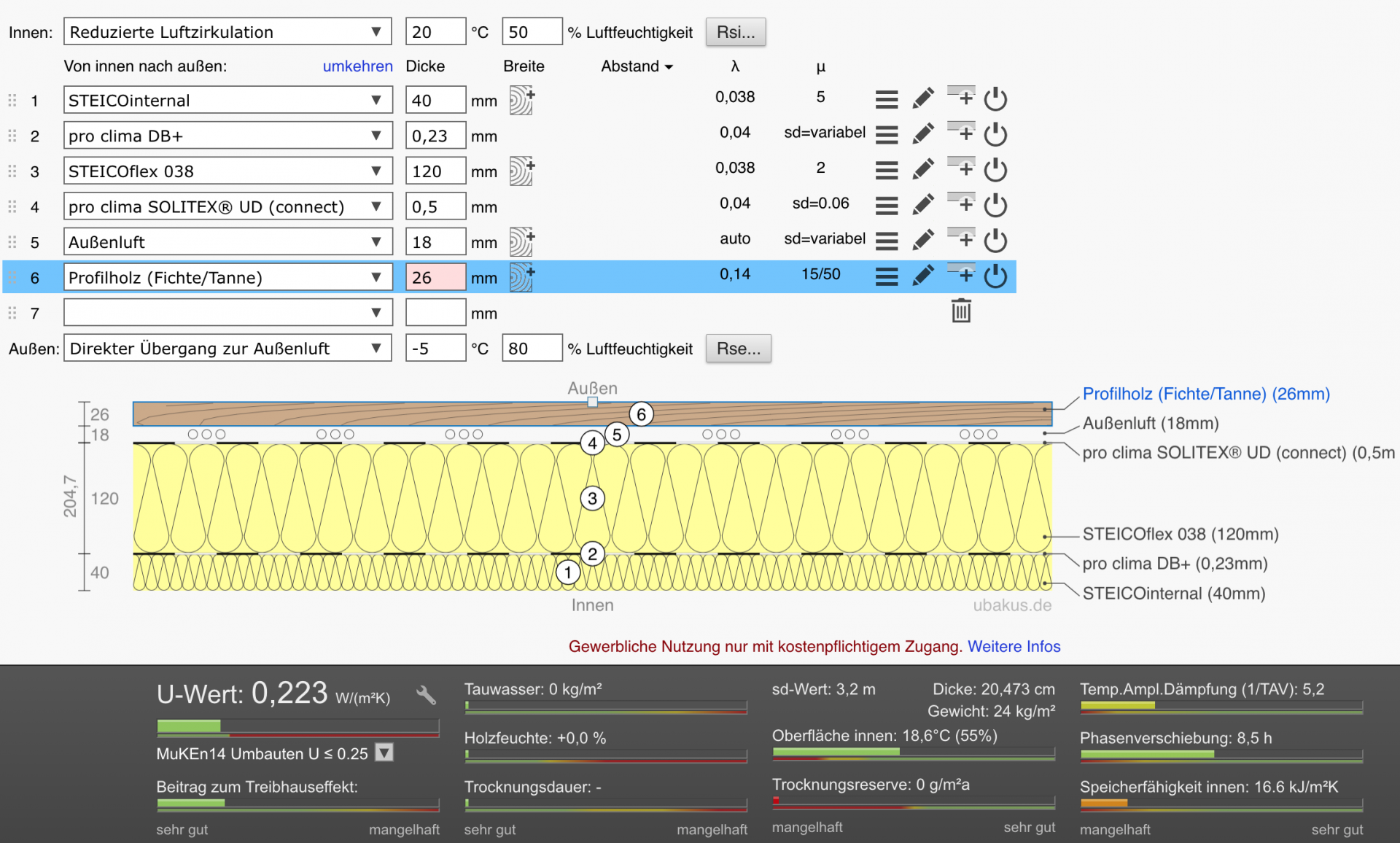

    Du hast Deine 2 cm Luftschicht vergessen, deshalb

    Vielen Dank für eure raschen Antworten.
    Mit der eingegebenen Luftschicht von 18mm ist meine Trocknungsreserve von sehr gut auf mangelhaft gerutscht, was ich nicht ganz verstehe.

    Na ganz einfach, wo nix ist, brauchste auch keine Reserve...

    Wie viel Prozent des anfallenden Tauwassers können denn über den Sommer abtrocknen?

    Ubakus liefert eine Menge Erklärungen dazu. Ich würde dir empfehlen das alles mal in Ruhe durchzulesen. Gerne auch 2 oder 3 mal.
    Ubakus wirft dir übrigens auch einen mehrseitigen Text mit bunten Bildern aus, wo auch noch einiges Erläutert ist. Dein Screenshot ist ja "nur" die Eingabemaske.
    Auch Steico und Pro Clima haben jede Menge Informationsmaterial zum Download.

    Vielen Dank - jetzt habe ich es kapiert
