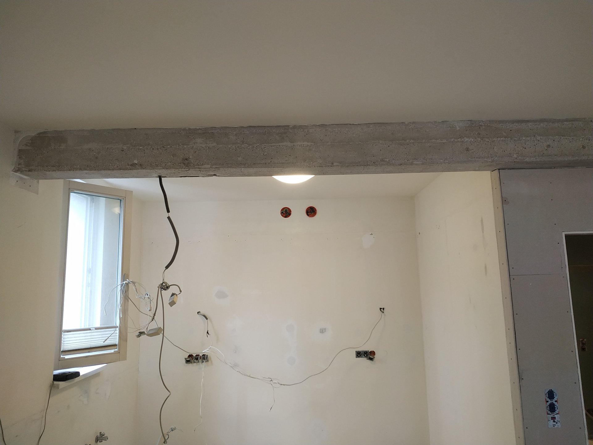

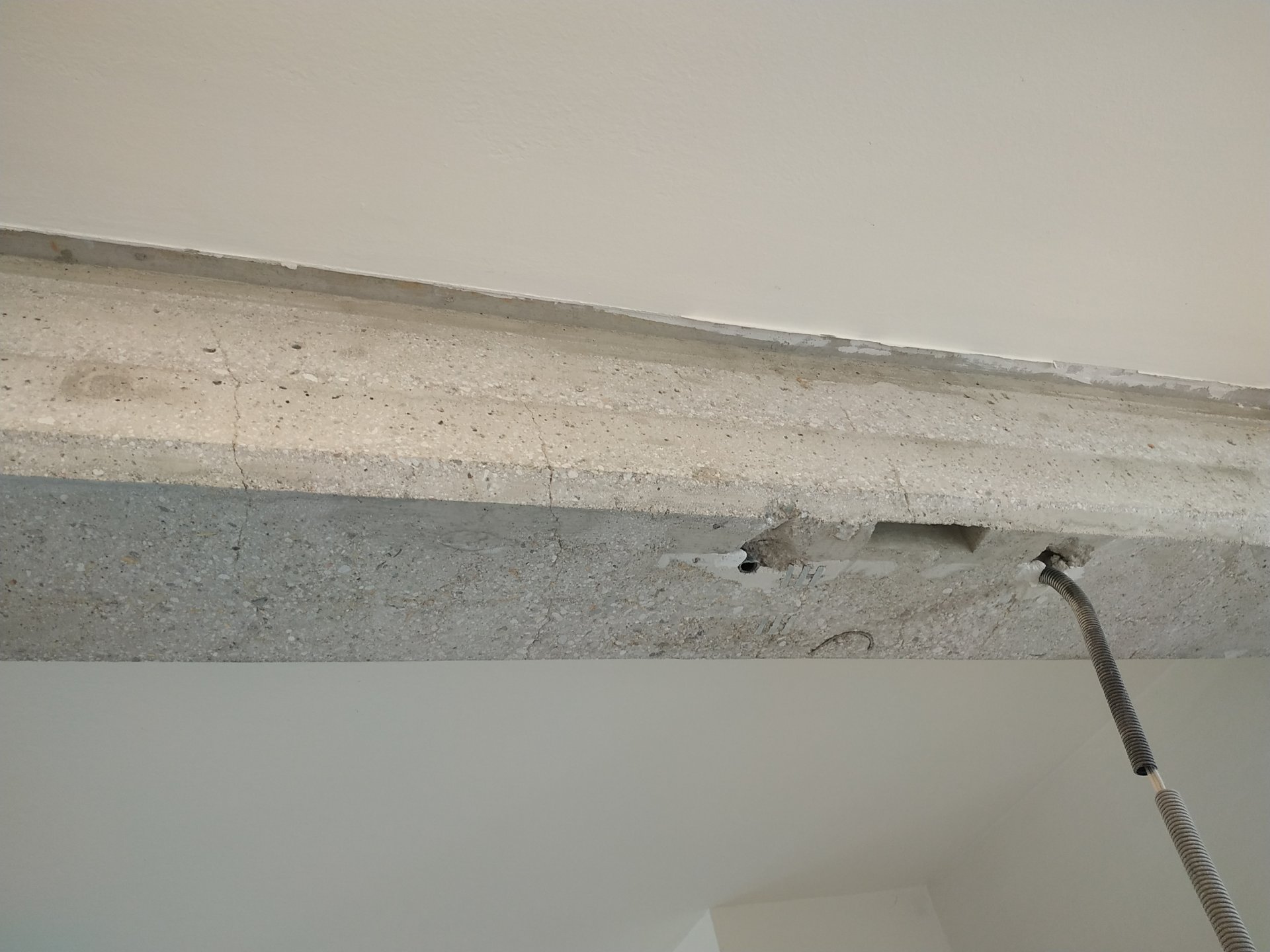

    Wir haben im Rahmen eines Umbaus nun einen Beton-Träger in der Küchendecke.
    Wir moechten den Betonlook erhalten anstatt ihn wieder weiss zu spachteln.
    Kann jemand empfehlen wie man die Betonoptik erhalten aber dennoch etwas aufbessern kann? Wird dieser am Besten impraegniert oder lasiert (betonlasierung) und wenn ja womit? Der Herd wird nicht weit entfernt sein und somit muss der Traeger gegen Dampf und feuchtigkeit geschützt werden vermute ich.
    Hat jemand aehnliches gemacht und einen Tipp wie das Ganze gut aussiehen kann?
    Beigefügt ein Bild
    Danke!

    Der Träger ist ja jetzt schon gerissen. Habt ihr den selber geschüttet? Verdichtet wurde der scheinbar auch nicht. Wer hat das geplant?

    Der (Stahl) Betonträgerist alt und es wurde nur die Verkleidung entfernt (darunter hingen Einbauspots). Das heisst der kam nun so zum Vorschein u die Frage ist was wir nun damit machen - optisch

    Achso ok ich hatte das so verstanden, dass der neu eingebaut wurde. :DAber ich persönlich finde den nicht schön, von daher würde ich den Spachteln und streichen.

    Spachteln und dann Betonoptik Tapezieren

    Mit Beton-Reparaturspachtel einmal scharf überspachteln, so dass die Poren gefüllt sind.
    Dann mIt Schleifpapier polieren.
    Am Schluss mit Betonlasur (z.B. Histolith) streichen, die gibt es auch noch leicht eingefärbt, so dass der Beton noch heller oder dunkler wird.
