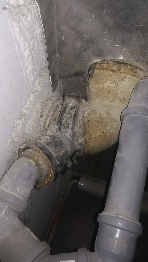

    für eine neue Küche muss ein Abwasserrohr neu verlegt werden. Aus welchen Gründen auch immer, war man damals der Meinung, dass die Durchführung durch die Außenmauer rund 80cm über Kellerboden stattfinden soll (außerhalb des Gebäudes gibt es in 6m Entfernung einen Revisionsschacht, der das Abfasser locker 1m tiefer zeigt). Der hinter dem Steigschacht befindliche Kriechkeller hat eine Deckenhöhe von etwas zwischen 90-95cm.

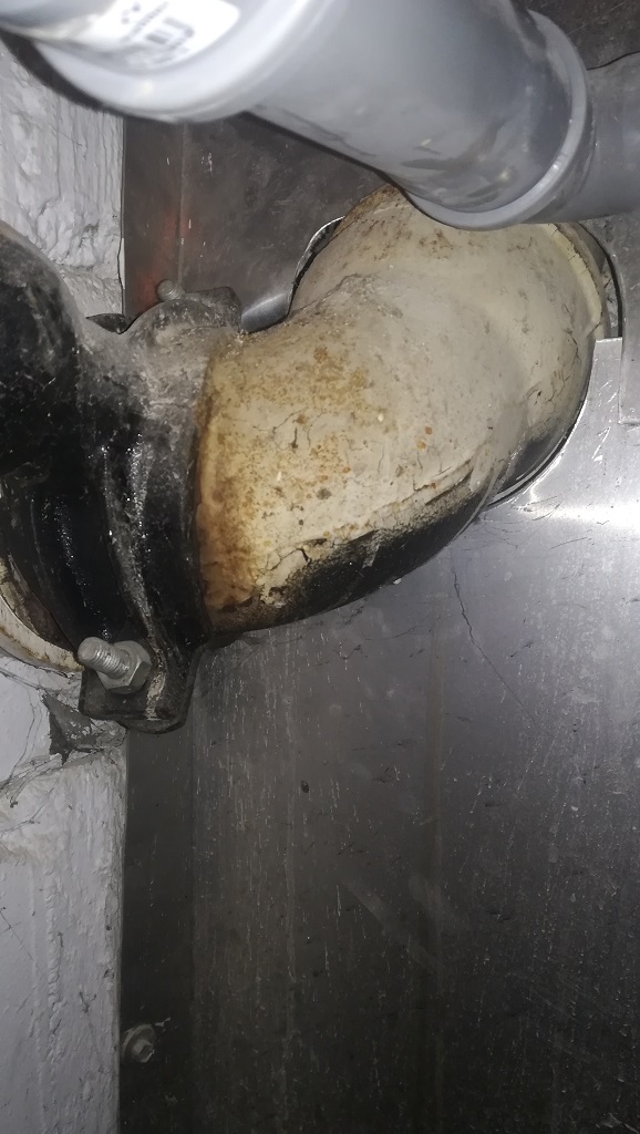

    Im Anhang habe ich 2 Bilder dazu gepackt, die die Durchführung zeigen.
    Mein Problem ist nun dieser schwarze "Flansch". Dadurch, dass dieser nach links zeigt und zusätzlich leicht nach oben verdreht ist, nimmt mir das sehr viel brauchbare Höhe. Die neue Abwasserleitung käme aus Richtung des HT-Rohrs auf der rechten Seite, nur etwa 5cm tiefer. Überschlagen komme ich vermutlich auf ein Gefälle von 0,5-1% für das neue Abwasserrohr, wenn ich an dem Flansch nichts verändere.
    Das y-Stück links vereint ein Kellerwaschbecken mit Waschmaschine (links, außerhalb vom Bild) mit dem Kondesatablauf der Heizung (rechts).
    1. Kann mir jemand sagen, wie man diesen "Flansch" bezeichnet und wie der Übergang in das Rohr aussehen könnte?
    2. Kann man hier irgendwie zusätzlich eine Öffnung schaffen, damit ich für das Küchenabwasser etwas mehr Gefälle erhalte?
    3. Kann man den Flansch verdrehen oder wäre das baulich bedingt dann undicht? Es muss ja irgendeine Öffnung geben, die durch den Flansch abgedichtet wird.
    4. Das gesamte 90° Stück (Ton?) durch etwas neues, "sinnvolleres" ersetzen. Geht das überhaupt, ohne eine riesige Baustelle daraus zu machen?
    Ich habe mich bisher nicht getraut hier irgendwas zu öffnen, bevor es nicht mehr dicht wird. Meine Sanitärfirma ist aktuell etwas Land unter und zeitnah ist kein Termin zu bekommen. Mir ist leider erst recht spät aufgefallen, dass der Platz sooo knapp ist.
    Danke euch.

    Das ist ein 100er Gußbogen mit 50er Anschlagschelle. Ich würde das komplett einmal neu machen.

    Wenn der Abwasserschacht 1 m tiefer ist, würde ich ein weiteres Loch in die Wand bohren und die bisherigen Leitungen unberührt lassen. Es besteht doch offenbar genügend Gefälle.
    Das neue Loch kann man von außen bohren, wenn es innen zu knapp ist.
    Aber in dem engen Platz innen diese Gußrohre verlegen und hinterher wieder dicht bekommen?
    Never touch a running system!

    @am1003: Danke für die Begriffsklärung. Wirklich viel findet kann man dazu leider nicht.
    Einmal komplett neu machen ist leider nicht drin, da weder Bad noch WC neu gemacht werden sollen. Maximal das im Keller befindliche Rohr könnte man erneuern. Hat aber sicherlich einen Grund, warum der Vorbesitzer vor über 15 Jahren zwar die Wasserleitung, aber nicht die Abwasserrohre im Steigschacht erneuern lassen hat.
    Aber: 1) bekommt man den Bogen vernünftig aus der Wand, oder ist das idR in irgendeiner Art verklebt? 2) bekommt man die Übergänge abgetrenntes Gussrohr / Anschluss durch die Wand vernünftig dicht? Passen da gewöhnliche HT-Rohre?
    @petra345: Komplett neue Durchführung wäre wohl das Vernünftigste, aber finanziell nicht drin. Da müsste von außen ein Stück aufgegraben (Boden außen zum Rohr dürften rund 1m sein) werden und im worst-case steht an der Stelle auch noch die Außentreppe darüber :frust
    Oder wären das vermutlich Gefälle der neuen Küchenrohre womöglich sogar ausreichend, sodass ich das erstmal testen sollte und nur bei Bedarf die größere Baustelle aufmache? Die Erneuerung der Abwasserrohre könnte man dann auf einen Zeitpunk verschieben, an dem eh von außen mal etwas gemacht werden muss.
