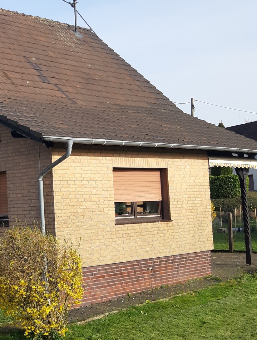

    Hallo liebe Forenmitglieder :winken
    Seht Euch das Bild an.
    Es zeigt die verklinkerte Fassade meines Hauses. Es geht um das Fenster, das zur Strasse hin liegt:
    Durch Umbaumaßnahmen im Inneren wird das Fenster ausgebaut und zugemauert werden.
    Wie würdet Ihr das von Aussen das optisch lösen ?
    Ersatzklinker in der genau 100 % Farbe wird es nicht geben und ich besitze auch keine mehr. Der Sturz über dem Fenster bleibt ja auch sichtbar. Oder bewusst andersfarbige Klinker nehmen ? Oder eine völlig andere Lösung ?
    Welche Ideen fallen Euch ein?
    Ich bin für alle Vorschläge offen.
    Im Voraus bedanke ich mich schon Mal für Eure Tipps.:28:

    Ich würde auch nicht versuchen, das anzugleichen, weil es, wie Du sagst, immer auffallen würde.
    Würde die entstehende Fläche aber auch nicht andersfarbig verklinkern, weil das wahrscheinlich eben "zugemauert" aussehen würde, sondern verputzen und dann in einem zum Klinker passenden Beigeton streichen.
    Oder, je nach aktuellem Geschmack, ausgefallener gestalten (röhrender Hirsch, Marienbild, Arabesken etc.):
    blindfenster - Google Suche
    Blind-, Blend-, Scheinfenster | Fenster und Türen | Fensterarten | Baunetz_Wissen

    Es gibt sogar eine Webseite zu diesem Thema mit der entsprechenden URL!...:
    Bilder im Außenraum (blindfenster.de)

    Bündig mit Glasbausteine zumauern.
    Man sieht es, denkt es ist ein Fenster, würde in die Baujahre des Hauses passen.
